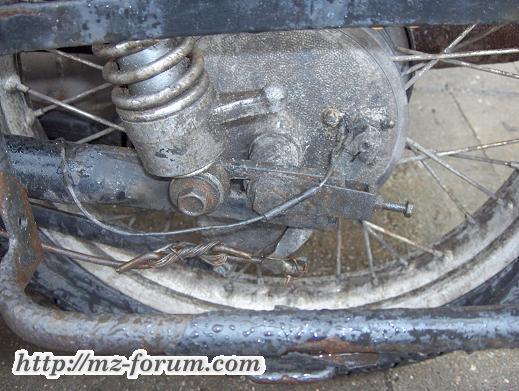

mir ist mal der stift, der im vergaser den schlitten (gemeint ist der Kolbenschieber, Norbert) in der richtigen stellung hält irgendwie abhanden gekommen. da war ich grad von einem meiner brüder aus auf dem weg zu meinen eltern. jedenfalls hatte ich (wie immer) mein multitool dabei. hab dann den 2,0 imbusbit da reingesteckt. das hielt gut 2 jahre.
Bild von 2,5er:
download/file.php?id=20645
der Rest zum Thema Versagerstift lösche ich raus, da für den Fred uninteressant;Norbert

Mitten in den unendlichen Wäldern Mecklenburgs hab ich die Schraube von der Strebe der Bremsankerplatte hinten verloren. Bei der nächsten Bremsung ging die Bremskraft über die Zugstrebe, diese stellte sich schlau und gab nach. Ne Schraube hab ich mir irgendwo an der ETZ gemopst und das Gestänge wie im Bild mit Rödeldrahr geflickt.
http://mz-forum.com/gallery/image.php?album_id=441&image_id=923
Gruß Martin
