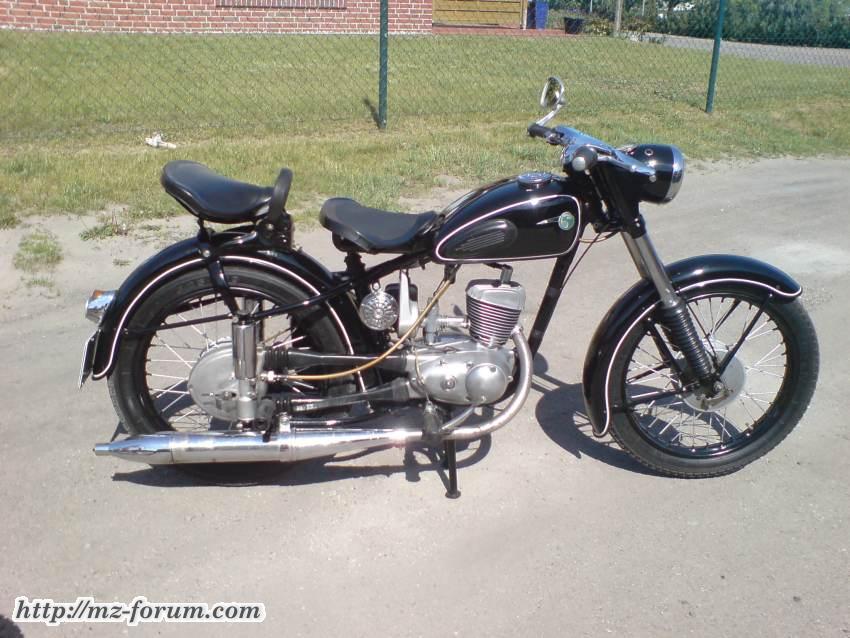

An den ES-Motor einfach den orig. Lichtmaschinendeckel der RT anbauen. Dann passen auch die RT-Kettenschläuche.
So habe ich`s bei meiner RT auch gemacht. Ist allerdings ein früher ES-Motor mit dem schmalem Zylinder und fällt nur ,,Eingeweihten" durch den Alu-Zylinder auf.
gallery/image.php?album_id=93&image_id=4116
Meine Kettenschläuche habe ich aber auch schon mit selbstschweißenden Klebeband flicken müssen. Dafür sind es aber Originale und in natura fällt es eigendlich kaum auf.
MfG, Enrico

Re: MZ RT KETTENSCHLAUCH aber MZ ES MOTOR
Beitragvon trabimotorrad » 25. Februar 2010 22:18
Und für die eckigen Zylinder gibt es ein Werkzeug das von der Firma "Flex" hergestellt wurde. Damit kriegt man die Rundungen hin. Schwarzer, hitzefester Lack können die Alu-Optik "verfälschen" :wink:
