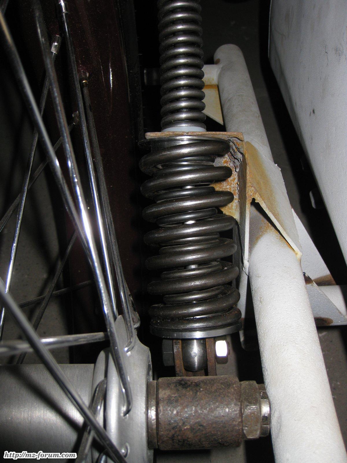

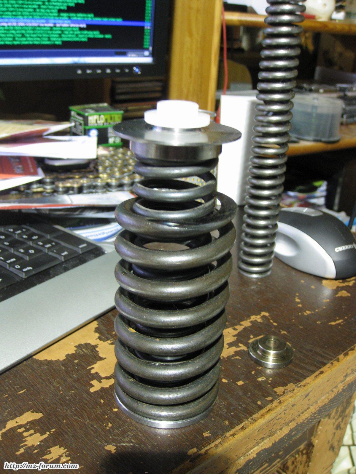

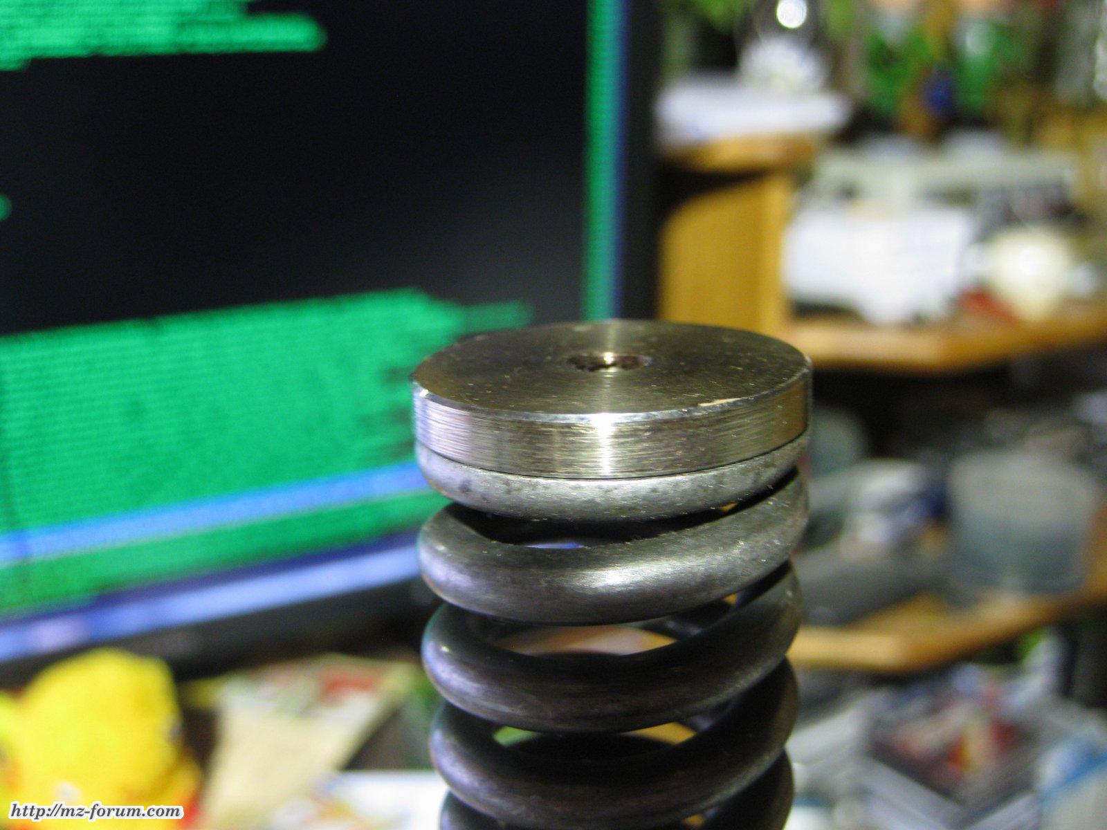

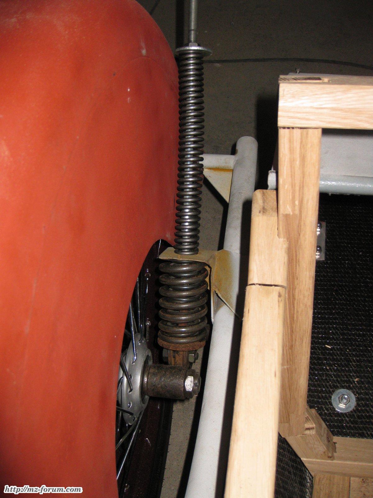

Die "Endlösung" der Federung steht auch. Nach vielen Versuchen und Probefahrten wirds so werden: Unterhalb 2 Federn ineinander und oberhalb eine Feder, die ein hartes Ausfedern dämpft... die obere wird aber noch gekürzt - die Länge wird im Versuch herausgefunden...
Ich muß erst mal Teller drehen und das ganze ausgeleierte Geraffel austauschen. Dann werden die Längen der Federn noch angepasst...

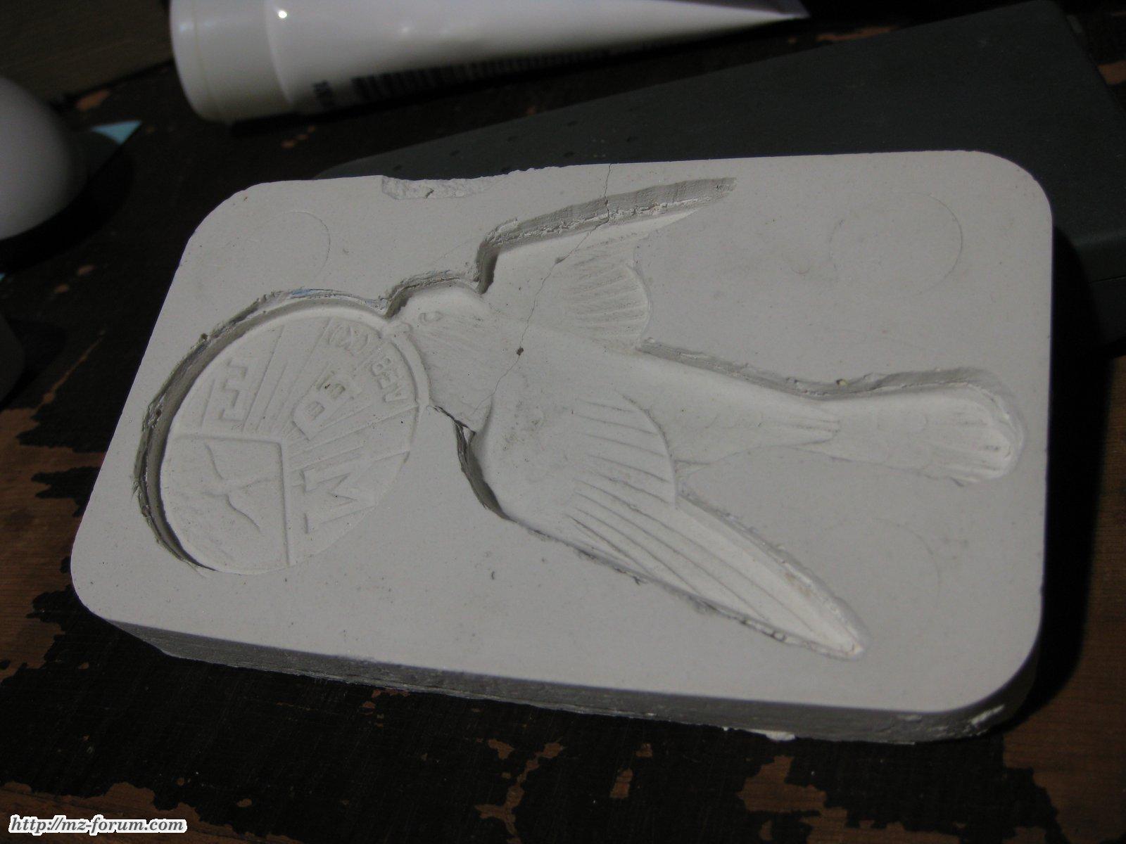

Ich habe heute einen Kostenvoranschlag für den Guß des Emblems bekommen ...
Mail hat geschrieben:vielen Dank für Ihre Anfrage. Wir können Ihnen ein solches Emblem in
Aluminium herstellen. Wir würden es in der Legierung AlMg3 gießen.
Der Preis hierfür würde bei 120 Euro pro Stück zzgl. 19% MwSt. liegen.
Über einen Auftrag von Ihnen würden wir uns sehr freuen sollten noch Fragen
bestehen rufen Sie uns einfach an.
Naja :gruebel: ... das geht auch billiger ... nächste woche kommt einer bekannter vorbei, der in einer Gießerei arbeitet ...

Nur so eine Idee, aber muss es aus Alu sein? Wenn Zinn sauber gegosssen wird, sieht es sehr gut aus und das gute es kostet wenig und ein Brenner reicht dafür. Wichtig ist nur, dass die form so heiß wie möglich ist.
MZ BK 350 (1957)
IWL SR59 Berlin (1959)
MZ ETS 250 G (1974)
zweitaktkombinat
Signore Tarozzi
Beiträge: 4961
Themen: 147
Wohnort: Korschenbroich
Re: Falke Beiwagen
Beitragvon Maddin1 » 29. April 2010 23:11
Zink könnte auch gehen, hat fast die eigenschaften von ALU, ist aber kälter vergußfähig.
[ot]Denn ALU wird rotglühend gegoßen, hätt nie gedacht das es das gibt, habs aber geschaft... Das waren dann so 1100°C... und das in einem Kochtopf...[/ot]
Re: Falke Beiwagen
Beitragvon zweitaktkombinat » 29. April 2010 23:14
Funktionieren tut es, schon gemacht. Das Problem, je größer die Form, desto mehr Hitze braucht die Form, damit es beim gießen nicht sofort erstarrt und Luftbläschen entstehen. Und das schöne daran, man kann anschließend mit einem Lötkolben Grate und Unschönheiten prima glätten. Kosten denke ich mal unter 20 Euro für Zinn und Gas ;-)
MZ BK 350 (1957)
MZ ETS 250 G (1974)
zweitaktkombinat
Signore Tarozzi
Beiträge: 4961
Themen: 147
Re: Falke Beiwagen
Beitragvon kutt » 29. April 2010 23:16
zweitaktkombinat hat geschrieben:Nur so eine Idee, aber muss es aus Alu sein? Wenn Zinn sauber gegosssen wird, sieht es sehr gut aus und das gute es kostet wenig und ein Brenner reicht dafür. Wichtig ist nur, dass die form so heiß wie möglich ist.
Zinn ist leider sehr weich - wenn dann aluminimum.
Das ist aber recht schwierig - erst mal, daß es kein schwamm wird, und zweitens ist die Schmelzung des Alus schon schwieriger.
Ich hab mich schon eingelesen. Man kann Alu mit einer Mikrowelle schmelzen. Dazu muß man einen Becher in Aktivkohle einbetten. Die Aktivkohle wird durch die Mikrowellen sehr heiß (Wirbelströme) und hat aber immernoch einen genug hohen Widerstand, um die Mikrowelle nicht zu zerstören. Damit erreicht man Temperaturen bis 1200°C
Ich überlege mir aber schon mit Einbettmasse einen Abdruck der Formen zu machen, um noch mal eine Gipsform herstellen zu können.
So wie es aussieht macht mein Bekannter den Alu Abguß für einen Obulus für die Kaffekasse - Montag weiß ich mehr

So kinders .. wieder was geschafft
Drehteile sind fertig. Ein gelernter Dreher würde sicher sachen: "Nochmal", aber naja..
Es fehlen nur noch ein paar Gewinde, aber das ist Formsache.
da mal ein paar Bilder, wie das ganze gedacht ist. - Die Federlängen müssen noch angepasst werden - oder ich lasse mir welche anfertigen - mal kuken
Komplettansicht:
8312
Innere Federn:
8313
äußere Feder + innere Federn:
8314
Deckplatte für Rahmenaufnahme, PTFE Gleitbuchse und Gegenfeder. Zwischen die Edelstahlbuchse und die Teflonbuchse kommt später das Blech vom Rahmen
8315
Obere Federaufnahme der gegenfeder
8316
Die Bootaufnahmen habe ich auch gleich gedreht - damit ist die U-Scheibenkontruktion auch hinfällig ...

Beitragvon kutt » 18. Mai 2010 21:00
So kinders - weiter gehts:
Heute wurde die Rahmenaufnahme für die Federung fertig gestellt:
8457
alles etwas massiver ausgeführt
8458
8460

Beitragvon biebsch666 » 18. Mai 2010 21:08
Die Feder hängt recht nah am Kotflügel.
Schleift da nichts, beim Einfedern, oder "Verwinden"?
Gruß vom Biebsch
Fuhrpark: Genug...
biebsch666
† 04.08.2019
Beiträge: 2778
Themen: 199
Re: Falke Beiwagen
Beitragvon kutt » 18. Mai 2010 21:17
biebsch666 hat geschrieben:Die Feder hängt recht nah am Kotflügel.
ne - der koti ist zur nabe hin noch etwas ausbauend (wird breiter)
den muß ich noch etwas richten
aber hast recht - im moment schleifts
AmForumSchrauber
Mr. Kardan
Beiträge: 18448
Themen: 597
Re: Falke Beiwagen
Beitragvon kutt » 20. Mai 2010 07:35
gestern hab ich die federung komplettiert und den koti grade gebogen. jetzt schleift da nix mehr und diese überlange gewindestange ist auch geschichte ;)

Dein Emblem Kutt könnte sicher auch HIER gegossen werden...ohne großen Aufwand..ist bei mir um die Ecke..
schwammepaul
Treffen Sosa 2008 Organisator
Treffen Sosa 2009 Organisator
Beiträge: 2820
Themen: 80
Re: Falke Beiwagen
Beitragvon kutt » 20. Mai 2010 15:19
danke Udo - aber ich hab schon jemanden - der machts auf Arbeit für nen 10ner für die Kaffeekasse ;)
