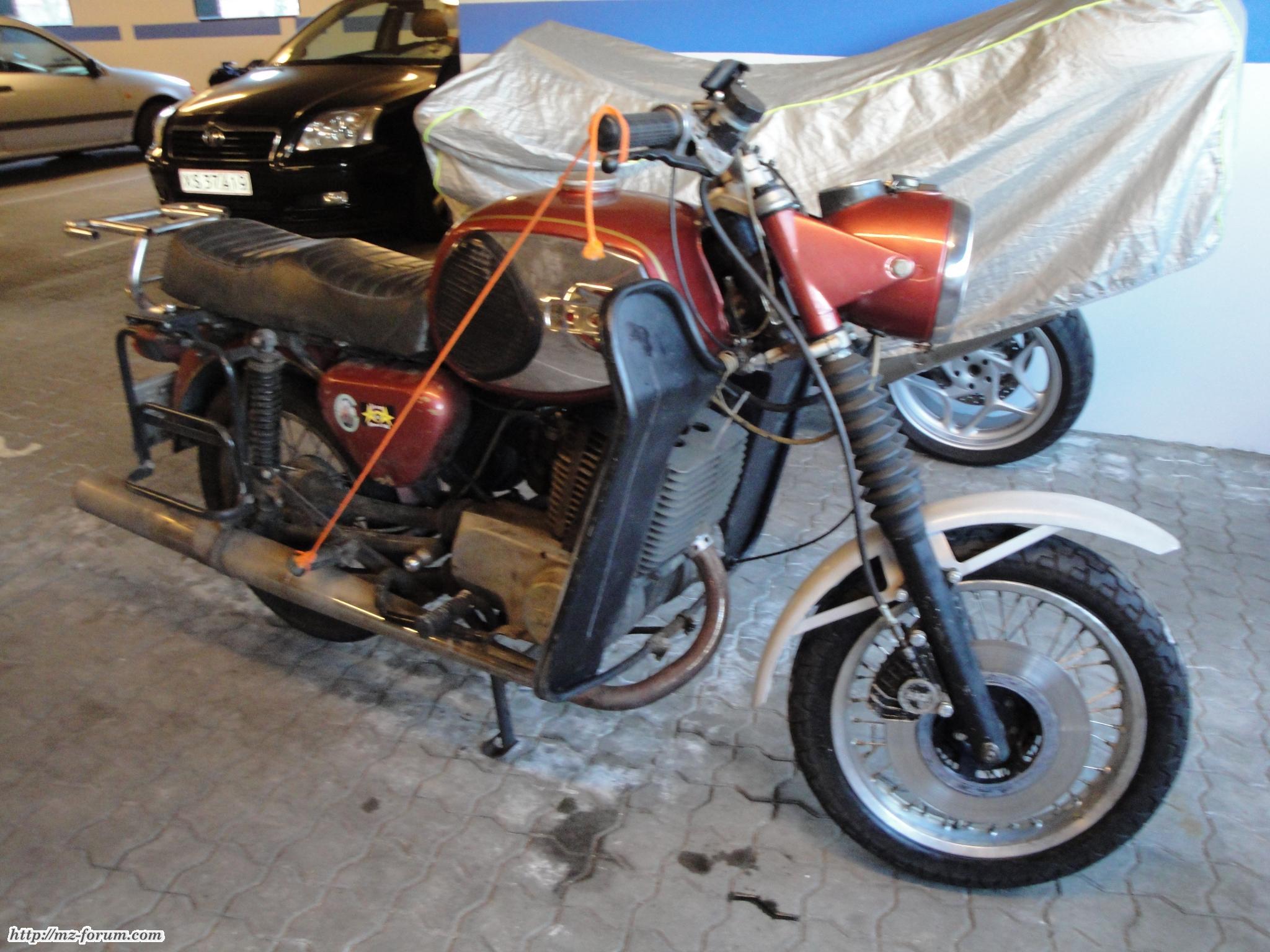

Heute habe ich Scheibenbremse an meiner TS250/0 montiert. Aber es gib kein platz zwischen die Scheibe und Gabel, kuk mal hier bitte. Wo ist das Problem?
Und dann :(
Ist das einfach zu reparieren?

Breite der Gabelbrücken ist anders, Rad muß außermittig eingespeicht werden, Bremssattel passt so auch nicht!

deine Gabel ist scheinbar verspannt. Also Steckachse noch mal lösen und ein paar mal Gabel bei gezogener Bremse einfedern. Dann Achse wieder anziehen... Ist es dann besser?
Den Handbremszylinder würde ich direkt in die Tonne kloppen. Ich hasse die Dinger und baue mittlerweile direkt einen Grimeca HBZ ein. Aber das ist meine persönliche Meinung.

Mein Deutsch is nicht so gut :(
Aber andere Distanzhülze? Passt die Bremssattel?
Das Handbremszylinder is gekauft als "Regeneriert"

Selbst wenn die GAbel so stark verspannt ist das sie nicht mehr federt schleift die Scheibe nicht am Tauchrohr.
Hier stimmt ganz eindeutig etwas mit der linken Distanzhülse nicht, denn nur die gibt den Abstand zum Tauchrohr an.

Jetzt hab ich das Rad abmontiert und die Largern abmontiert. Es gab keine Distanzhülse wie ich an das originale Rad habe, nur ein Rand wie das Lager ist setzt durch (bei?).
Hab dann ein Scheibe zwischen das Lager und das Distanzhüls und voila 1,5mm zwischen Tauchrohr und die erhabenem Ring!
Glaub auch das mein HBZ jetzt dicht ist weil es horizontal sitzt.

Lasse hat geschrieben:
Hallo Lasse,
du hast keine Distanzhülse zwischen der Radlagern? Das ist Murks! Da muss eine rein. Sonst zerstörst du dir ganz schnell die Radlager.
Also von mir bekommt dein Händler eine glatte 5. HBZ undicht, Schutzblech passt nicht und keine Distanzhülse. Das ist kompletter Müll. Gib die Teile zurück und suche dir einen ordentlichen Händler. Dank der EU muss der auch nicht in DK liegen. :wink:

Robert K. G. hat geschrieben:
Hallo Lasse,
Die schutzblech ist ok, ich brauche nur ein 3.5x16 Reifen, kommt schon :)
Hast du auch gleich neue Radlager und eine Distanzhülse mitbestellt? Scheiben unter zu legen wird nix...
Aber zumindest den HBZ würde ich beim Händler reklamieren. Das Teil ist undicht.
Das hab ich, warum fungieren ein Scheibe nicht? Es drückt an die inneringe wie ein Distanzhüls auch wurde.
-- Hinzugefügt: 20. June 2010 16:51 --
Ich weis das die neue Felg muss 3.5mm nach eine seite sein muss. Aber welche seite? Ich kann nicht die pdf finde.
Weil die Distanzhülse die Lager auf einen bestimmten Abstand hält. Den kannst du mit Unterlegscheiben nie hinreichend genau einstellen.
Das ist der Mindestabstand der Speiche zum Bremssattel. Also die minimale Freigängigkeit in D. Deswegen werden hier die Felgen auch meist asymmetrisch eingespeicht. In DK sollte das aber keine Rolle spielen.

Ich will es gern "richtig" machen. Ist es von oder zu die bremssattel?

Hallo Lasse,
es geht um diese Stelle:

Ach so!
Wenn es neutral gespeichert ist, wird das best steurungs-mässig?

Gestern hätte ich das HBZ nach der MZ händler mitgebringt. Er hat das Bohrung geputz und die Dichtungen gewechelst. Jetzt hoffe ich nur dass es dicht bleibt.
