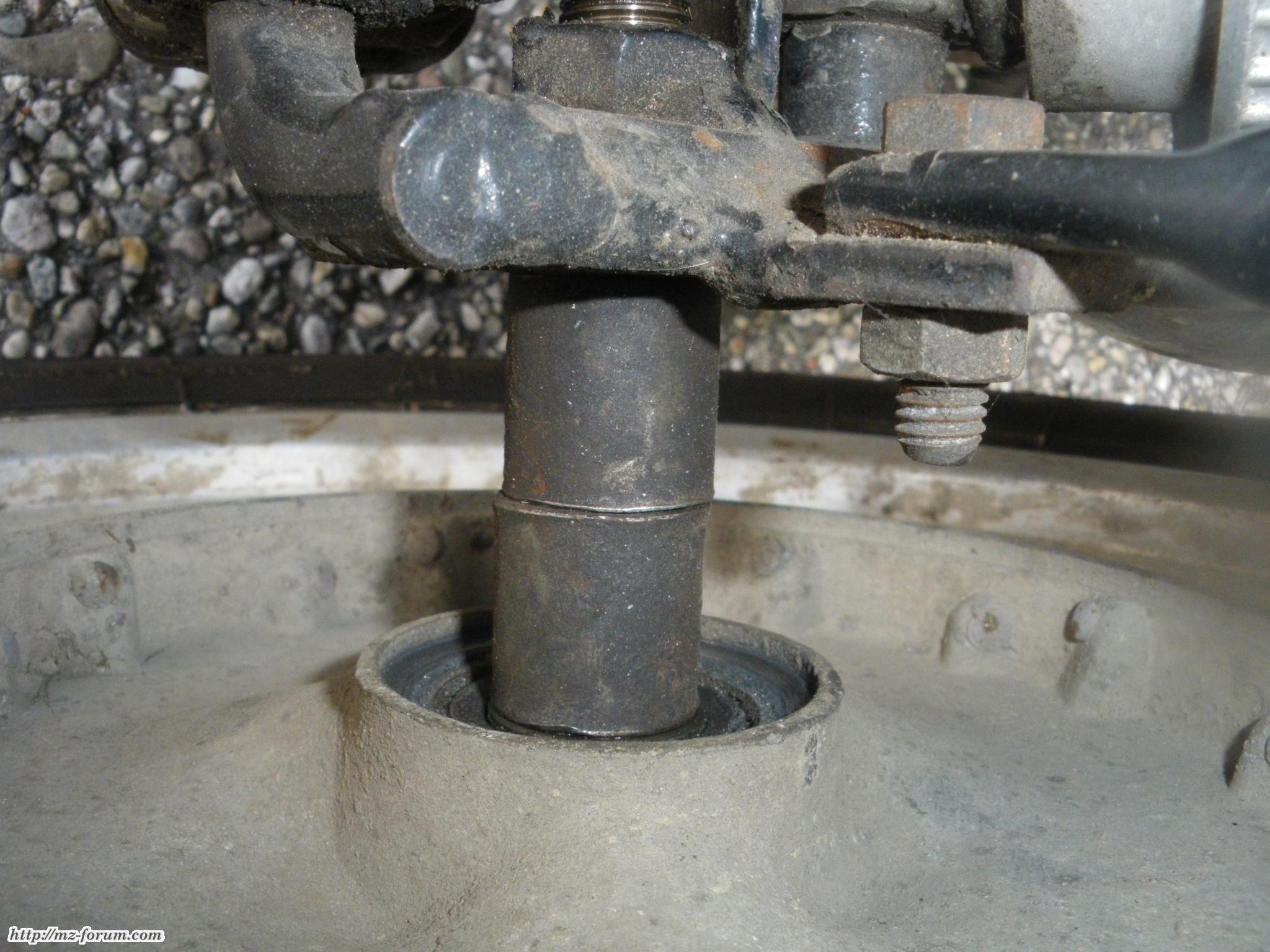

Dazu ein paar Fragen: Das passt doch so nicht, oder?
gallery/image.php?album_id=1426&image_id=9262
Hier fehlt doch auf jedenfall schon mal der Deckel der Bremmstrommel? Hat den veilleicht auch noch jemand liegen?
gallery/image.php?album_id=1426&image_id=9267
gallery/image.php?album_id=1426&image_id=9268
gallery/image.php?album_id=1426&image_id=9265

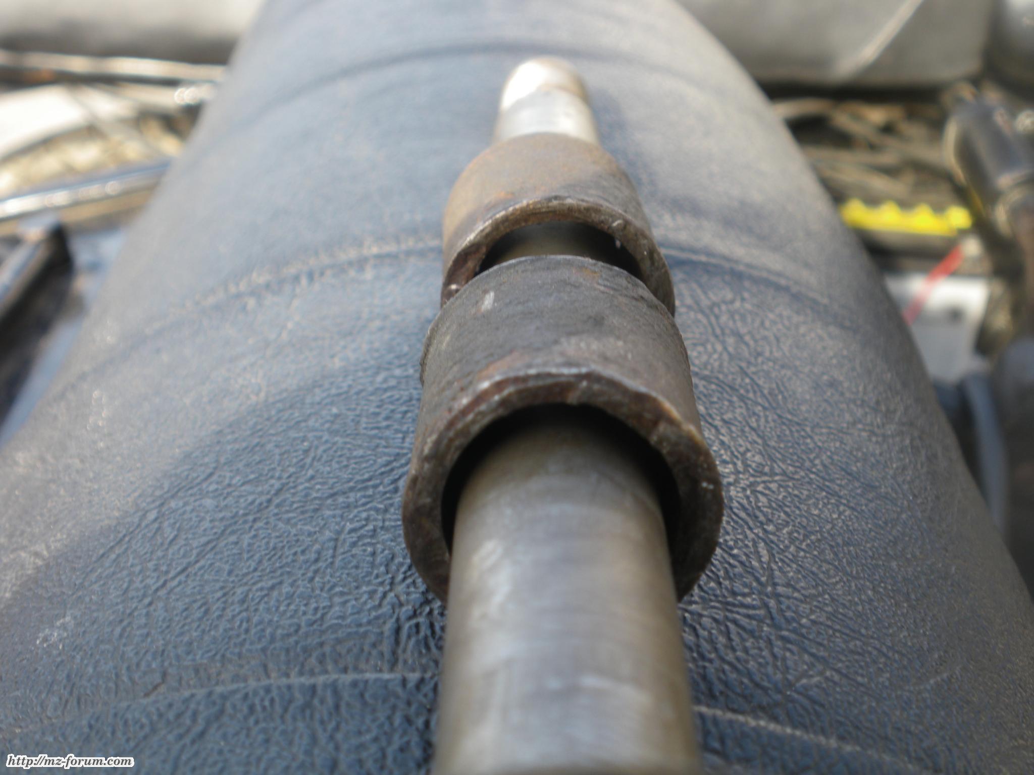

Kann es vielleicht sein, dass ohne den Deckel der Bremstrommel und dafür mit dieser Hülsen- und Scheibenkonstruktion, wie auf den Bildern, die Abstände nicht mehr stimmen und das Rad deshalb schief steht? Aus was sind eigentlich Schutzringe für die Radlager, die fehlen bei mir nämlich auch!

ui -
ein gar wildes ausdistanzieren: die buchsen sind schon aufgepilzt...
ich nehm immer lagerinnenringe, die passen schön zur achse...evtl. ist ein hinterrad empfehlenswerter, oder aber du besorgst dir den passenden deckel. dann hat sich das mit den distanzhülsen auch erledigt und du kommst mit ein paar unterlagscheibchen zurecht.
und in der tat sieht eher die schwinge leicht verzogen aus...solange ie fuhre aber geradeaus läuft und keine reifen frisst...

wie hast Du die Schwinge geprüft? Dafür musst Du sie ausbauen! Ausbauen musst Du sie sowieso, da Du die Buchsen alle tauschen musst. Die Buchsen können/sind unter umständen auch das Problem, warum Dein Rad so schief steht. Sehen ziemlich oft so aus wie auf Deinen Bildern und sind häufig der Grund für beschissenes Fahrverhalten. Also tausch sie! Ob Du den Satz von Ebay nimmst oder bei Güsi vorbeischaust ist Deine Entscheidung. Ost2rad ist aber auch ne gute, kompetente Adresse. Ich plädiere für Güsi, da Du dir auf seiner Seite auch die Explosionszeichnungen der Baugruppen anschauen kannst und ziemlich easy rausfindest was Du suchst.
Die Buchsen kannste auch aus Stück Hydraulikschlauch selber machen oder die Premiumvariante in Kunstoff machen. Ich hab meine mal vor Jahren aus Kunststoff gekauft, aber den Anbieter gibts schon lange nicht mehr :evil:
Also Schwinge raus, mal per Augenmaß vermessen und die Buchsen tauschen!
Zur Bremse, die Scheiben gehören da nicht hin, diese Hülsen aber schon! Die Hülsen bei Dir sind aber arg verformt also such Dir neue. Kannste aus nem anständigen Stück Rohr auch selber machen. Das Rad muss letztendlich sauber in die Schwinge passen ohne das was spannt.
Ob da noch irgendwelche Deckel vor die Lager gehören, ich glaube nicht, kanns aber auch nicht nachschauen, da bei mir ne andere Bremse/Nabe verbaut ist. Schau einfach mal auf Güsi seiner Homepage (Du erinnerst dich, es gibt da super Explosionszeichnungen :D ) dort siehst Du wie es zusammengehört und was Dir fehlt.

bei dem Baujahr gehört kein Aludeckel hinter das Rad, die zwei Hülsen sind original, wie Ratzifatzi schon sagte. Neue Originalhülsen sind aber genau so ein Pofel (habe ich neu gekauft, weil ich auch dachte, die können nicht original sein :( ).
Wenn du die Möglichkeit hast, drehe Dir eine stabilere Hülse (oder lass drehen).
Wahrscheinlich kann man auf Aludeckel umbauen, aber dann gehört immer noch eine Hülse dahinter! Könnte mir vorstellen, dass das eine Fummelei ist.

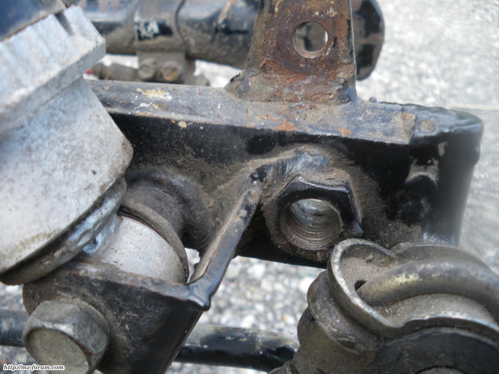

-ebenso ist das Gewinde der Achse, an der Schwinge, im Eimer und wird mit Helicoil repariert.

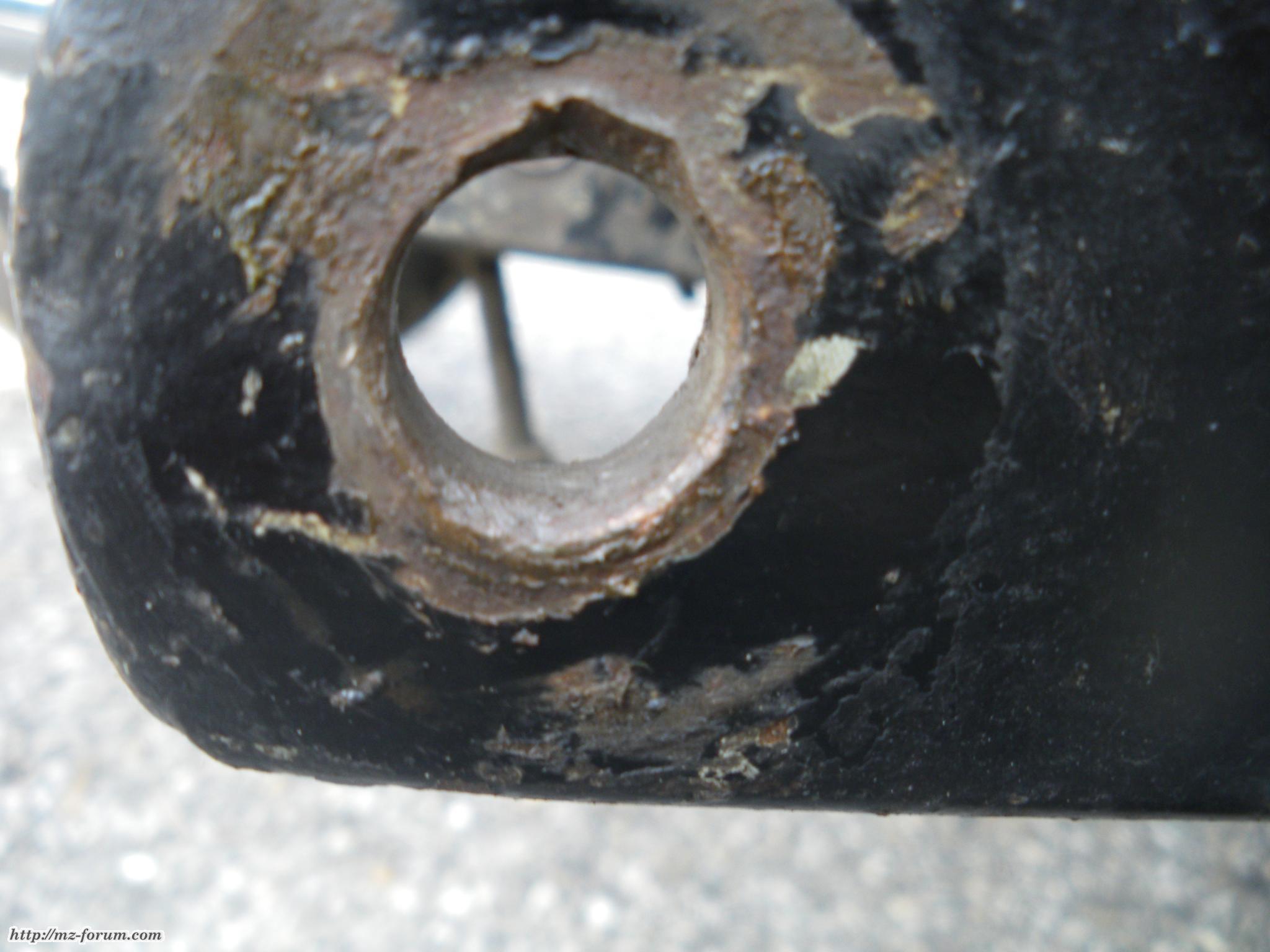

-auch ist das Loch wo die Achse von der Radseite her eingeführt wird total ausgeschlagen, wird aber überarbeitet.
macht mir alles ein Kumpel für umsonst :P
Ein Bild vom Gewinde:
gallery/image.php?album_id=1426&image_id=9269

Die Achsführungen an der BW-Schwinge wurden überarbeitet und mit neuen Passungen versehen.
Jetzt muss ich hoffentlich nur noch auf die Gummipuffer warten und mir die neue Achse drehen lassen.
