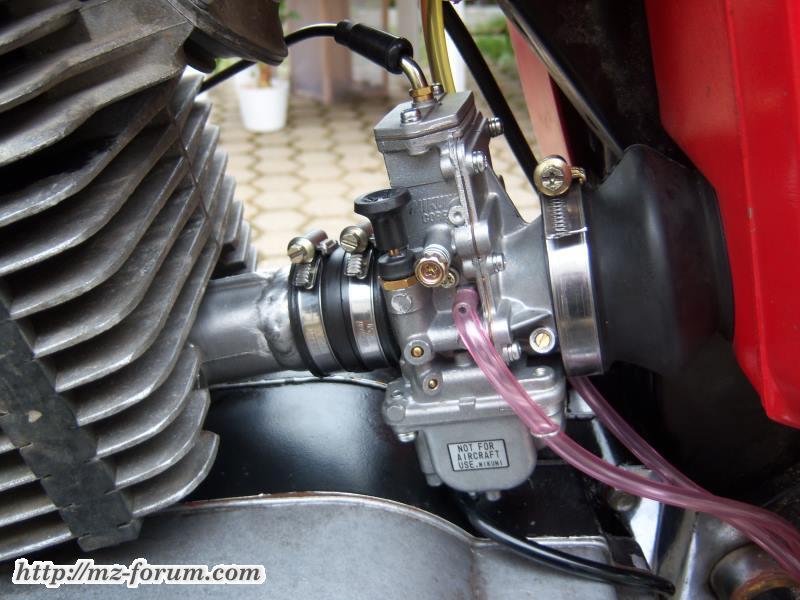

Hier mal ein Bild von meiner Ansaugoptimierung:
Der originale stark eingekürzte Gummistutzen dient bei mir jetzt nur noch zur Abdichtung zwischen Vergaser und Luftfilterkasten. Vom Ansaugstutzen bis zum Vergaser habe ich eine kontinuierliche Verjüngung. Neuere Bilder muss ich erst noch machen. Leider konnte ich noch nicht ausgiebig testen.
Mikuni TM 32 und der Gummiflansch als Vergaseraufnahme stehen bei mir auch noch auf der Wunschliste.
Deshalb zwei Fragen: Fährst Du an deinem Zylinder noch die Nase am Einlass und von Welchem Motorrad/ Fahrzeug ist dein Gummiansugstutzen?
Danke für eine Rückinfo.

Hier mal aktuelle Bilder meiner ETZ:
compduke hat geschrieben:
Das hatte ich auch am Anfang gemacht. Der TM32 hat aber 58mm Anschlussweite, da ist der originale Gummi einfach zu klein.
Der TM ist einfach nicht zu toppen. Die Gasannahme ist einfach brutal. :mrgreen:
Die Nase im Einlass ist nicht mehr vorhanden, sie dient ja zur Führung des 3. Kolbenringstoßes und ich hab nur noch zwei
Der Ansaugstutzen ist universal von Mikuni, musst dir nur den passenden raussuchen--> http://www.mikuni-topham.de/DEUTSCHSITE ... UTSCH.html

Dann weiß ich wo ich weiter machen muss. Ich bin heute mit meinem Ansaugsystem das erste Mal
gefahren. Wobei ich dazu sagen muss es handelt sich um ein ETZ Gespann. Tja richtig Mehrleistung
hat es zwar nicht gebracht (annähernd gleicher Topspeed wie vorher), dafür ist der Teillastbereich
deutlich angenehmer geworden, praktisch kein ruckeln mehr gegenüber dem originalen Ansaugstuzten.
Fazit für mich auf jedenfall schonmal besser als Original und bleibt somit erstmal drin.

bist du inzwischen zu einem Ergebnis gekommen in Sachen Versager abstimmen? Welche Düsen hast du verbaut? hast du den Schieber bearbeitet, damit die orginale Nadel weiter runter kann?
Der orginale Luftstutzen passt doch perfekt :biggrin: 2105

Ist das ein 30ger? Bei mir hat der Ansaugstutzen immer abgerutscht. Auch der Durchmesser im Luftberuhigungskasten war enfach zu klein. Ich habe bei mir einen Schlach aus einem G60 verbaut.
Ich habe erstmal die Alukupplung und das Schwungrad verbaut, was man deutlich im Durchzug merkt. Zudem habe ich die Vape A70-3 von der Simson verbaut.
Der Vergaser neigt immer noch zum Überfetten bei ca. 3kU/min. Ich denke das ein Powerjetvergaser einziehen wird.
Wo die Nadel hängt, müsste ich schauen, geändert an dem Schieber habe ich nichts. HD ist 260Mik

Ich habe einen 35er Mic(dürfte die gleichen Anschlussmaße wie der 32er haben) dran. Das mit dem Ansaugschlauch war ne ganz schöne Quälerei, aber wenn man das Gummi etwas warm macht gehts auch auf den Gaser.

Hab auch den 32er, du kannst den Stutzen auf ne Flasche oder etwas konischem stecken und erstmal ne Weile stehen lassen, geht dann super.
zur Zeit läuft meine mit folgenden Düsen:
HD 165
LLD 37,5
Nadelsitz 5mm tiefer gefräst, Nadelstellung weiß ich nich genau.

Fährst du ohne Luftfilter? Die Hd is ja ganz shcön groß. Meine ist umgerechnet auf BVF 141,5.
