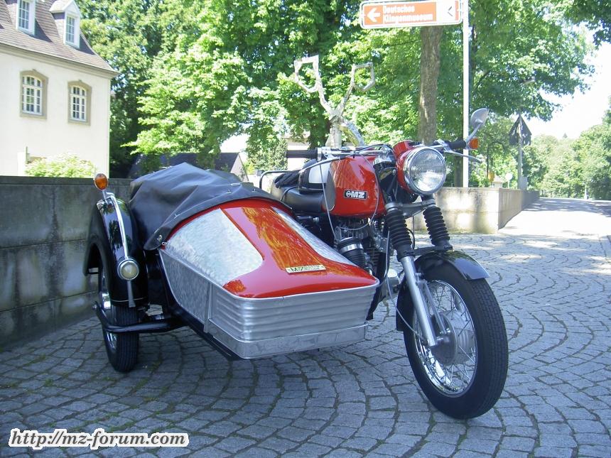

Unser Präsi hat AFAIR an seinem Gespann einen DZM sehr hübsch angebaut. Da liegt der nicht oben am Lenkkopf im Blickfeld.
Der Flotte3er ( Frank ) hat solch eine umgebaute Lampe an seiner neuen Schöpfung montiert.
Jupp. Rechts unterhalb des Tanks am Schwanenhals.
Ist bei ´ner Solo aber eher schwierig.

Hab' die TS auch als Gespann, wäre von her kein Prob... haste gut - und eher ungewöhnlich gelöst - aber optisch auch nicht mein Fall.
