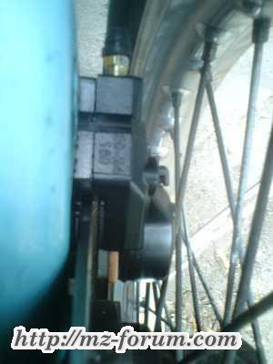

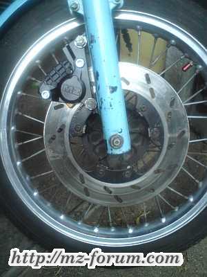

Beitragvon kora » 31. Juli 2012 14:29
Vielen Dank für eure Antworten.
Hab mir jetzt eine gebrauchte 18" Felge besorgt an der bereits eine gelochte Bremsscheibe dran ist. Beim Einbau des Vorderrades hatte ich allerdings ein Problem. Nachdem ich die große Radmutter fest angezogen hatte, schliffen die Befestigungsschrauben der Bremsscheibe leicht am Gabelholm. Die alte ungelochte Bremsscheibe läuft ja auch nur einige Milimeter am Gabelholm vorbei, aber da sind die Befestigungsschrauben mittig und "versenkt". Bei der gelochten Bremsscheibe sind die Schrauben die Teile, die am weitesten in Richtung Gabelholm herausragen. Ich hab die Radmutter etwas gelockert, dann lief das Rad frei und ohne zu schleifen. Die Mutter ist immer noch recht fest, aber so richtig traue ich der Sache nicht, weil ich weder mit "lockerer" Radmutter noch mit Schrauben, die fast am Holm schleifen herumfahren möchte.
Hab ich beim Einbau etwas falsch gemacht?
Kann man die Radmutter zu fest ziehen?
Danke

Re: Welche Bremsscheibe
Beitragvon derMaddin » 31. Juli 2012 18:03
Da sind bestimmt die Distanzstücken auf der Vorderachse, der einzelnen Bremsscheibenausführungen anders. Müßte man mal die Teiliste bemühen und die Nummern vergleichen... Ansonsten ist fest anziehen der Mutter Pflicht.
Gruß, Martin
Beitragvon Klaus P. » 2. August 2012 19:31
Du darfst da kein anderes Distanzstück verwenden, weil die Flucht der Holme in Mitleidenschaft gezogen werden.
Der Holm kann dann klemmen.
Ebenfalls steht die Bremsscheibe nicht mehr im richtigen Winkel zu der Bremszange.
Die Senkungen der Durchgangsbohrungen in der Scheibe sind nicht gleich tief,
das ist mir auch schon aufgefallen.
Die Schrauben für die Scheibe haben einen halbrunden flachen Kopf.
DIN 6912 oder 7984 sind auch nicht flacher.
Das geht sehr eng zu.
Entweder den Schraubenkopf etwas abfeilen oder am Tauchrohr eine kleine Fläche anfeilen.

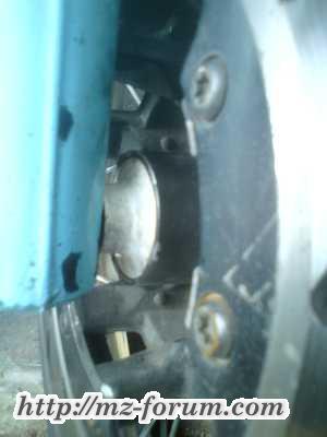

Beitragvon kora » 2. August 2012 20:28
Klaus P. hat geschrieben:Mir fällt immer wieder auf, daß einige ohne jede Kenntnisse an ihren Bremsen rumbasteln.
Darum wünsche ich eurem Begegnungsverkehr nur gute Heimkehr.
Ich weiß was du meinst. Deswegen habe ich mir auch extra ein Vorderrad besorgt, bei dem die gelochte Bremsscheibe und die dazu passende Nabe bereits montiert waren. Dass das Vorderradeinbauen Probleme bereiten könnte, habe ich nicht erwartet, weil ich überall gelesen habe, dass dann alles passt, was aber nicht der Fall war.
Seltsam finde ich auch, dass der Abstand, der nötig wäre damit nichts schleift, auch genau derselbe ist, der fehlt damit die Bremsscheibe sich mittig im Bremssattel befindet.
kora
Fuhrpark: ETZ 250/ Bj. 1984
kora
Beiträge: 12
Registriert: 9. Juli 2012 16:15
Wohnort: Halle/ Saale
Beitragvon Klaus P. » 2. August 2012 21:12
Ich habe auch so ein Rad in meiner ETZ 150.
Die gleichen Gabelbrücken sind dort verbaut wie in der ETZ 250.
Also gleiche Bedingungen wie bei dir
Die Schraubenköpfe schleifen kaum am Holm, das ist im 1/10 Bereich, also kein großes Problem.
Die machen sich den Raum.
Sind an den Schraubenköpfen evtl. Grate vom Inbusschlüßel aufgeworfen?
Wie ich schon schrieb, hatte ich bemerkt, daß die Senkungen für die Schrauben nicht gleich tief waren.
Und das war das Problem.
Wie ich das behoben habe kann ich leider nicht mehr sagen.
Sehr wahrscheinlich mit der Feile.
Ich habe auch den Bremssattel verbaut der zu dieser Scheibe gehört.
Jedoch kann ich mir nicht vorstellen, daß der eine andere Bemaßung hat, was die Mitte der Bremsscheibe betrifft.
Ich meine auch ,daß alles über kreuz von MZ freigegeben ist.
Leider habe ich keine Ersatzteilliste vom Einbau dieses Rades.
Die Distanzstücke sollten aber auch die gleichen sein.
Wie weit ist denn deine Bremsscheibe in der Bremszange aus der Mitte?
Bzw. um wieviel müßtest du die Schraubenköpfe kürzen?
Und mit der alten Scheibe/Nabe war alles i. O.?
Klaus
Beiträge: 12178
Beitragvon kora » 2. August 2012 21:46
Ja, mit dem alten Rad und der alten Scheibe hat alles super gepasst. Wenn die Schraubenköpfe nicht über die neue Scheibe hinausragen würden, wäre das jetzt auch so. Es schleifen auch nicht alle Schrauben, sondern nur einige. Was du schreibst, klingt aber fast so als ob das immer eine knappe Sache ist. Das konnte ich mir nur nicht vorstellen, da mir das gefährlich vorkam. Ich werd´s mal mit der Feile probieren.
Die Scheibe sitzt jetzt so im Sattel, dass sich von vorne gesehen die rechte Kante der Scheibe in der Mitte des Sattels befindet.
Was denkst du wieviel Zwischenraum mindestens zwischen Holm und Bremsscheibe bleiben sollte, reicht wirklich 1/10 mm aus?

Beitragvon Klaus P. » 2. August 2012 22:04
Das heißt ja, daß die Scheibe um ihre halbe Stärke versetzt im Sattel sitzt.
Die Scheibe muß also nach rechts von vorne gesehen?
Bei dem Versatz stimmt was nicht.
Wenn die Schraubenköpfe 0,5 mm Luft zum Holm haben, dann reicht das.
1 mm reicht vollkommen.
Klaus

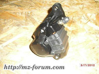

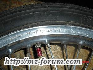

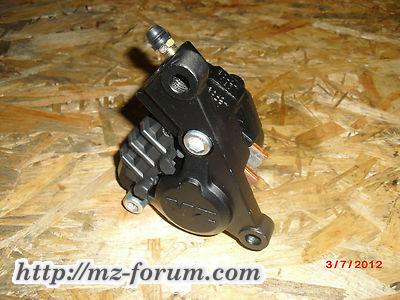

Beitragvon kora » 3. August 2012 23:15
Ja, die Scheibe müsste ein Stück nach rechts.
Allerdings ist der Bremssattel neu. Da die Innereien des alten ziemlich mitgenommen waren und ich selbst die Kolben hätte wechseln müssen (sahen aus als ob mal jemand mit der Zange dran war) hab ich mir für dasselbe Geld wie für ein Reparaturkit+Kolben einen neuen bzw. unbenutzten Bremssattel besorgt. Angegeben war der für Saxon bzw. Rotax. Sieht auch leicht verändert aus, hatte aber gelesen, dass die Bremssättel 1:1 austauschbar sind. Könnte also auch daran liegen.
Vielleicht wird ja jemand aus den Bildern schlau und sieht wo das Problem liegen könnte.
