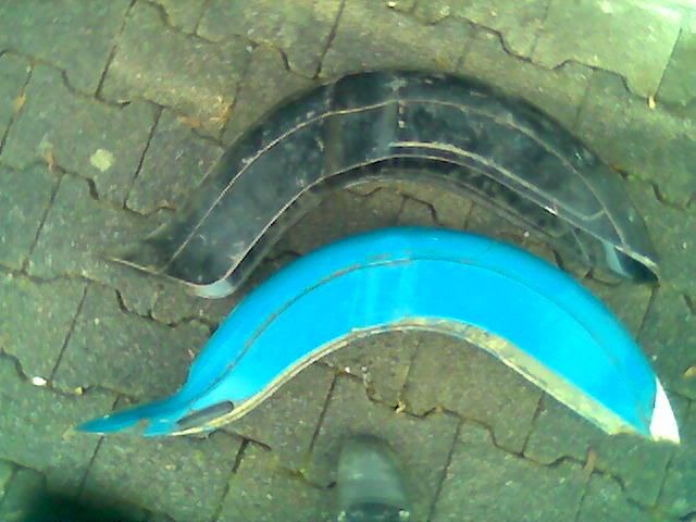

Beitragvon Koponny » 17. Juli 2008 09:13
Schwarz ist ES 250/2 das andere 250/1
