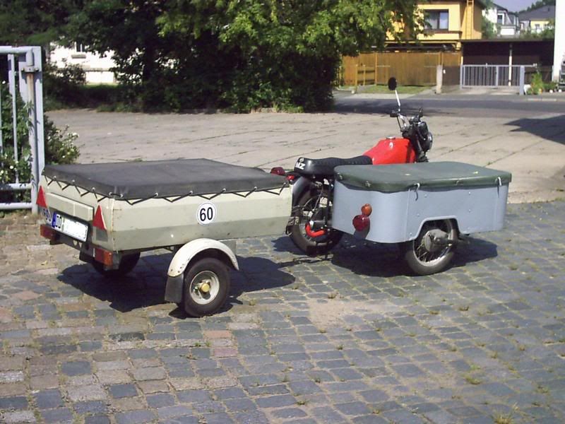

Beitragvon tippi » 21. Juli 2007 13:47
:shock: Fährt sich prima - Proberunde erfolgreich absolviert :D 8)
mit max. zul. 60km/h, alles mit des TÜVes Segen
:D

Beitragvon IFA-Flotte » 21. Juli 2007 14:53
:shock: sowas hab ich ja noch nie gesehen!!!
Wie viel darfst du zuladen?

Beitragvon Paule56 » 21. Juli 2007 14:59
IDEAL!
Gratulation @ tippi
Daran wäre ich auch interessiert!
Wieviel darst denn ziehen und sind generell nur ungebremste Anhängsel eingetragen, oder erhöht sich das Zuggewicht bei gebremstem Anhänger?
Gabs das schon vor Dir?
Zeichnungen? Bauanleitungen etc.?

Beitragvon Maddin1 » 21. Juli 2007 18:42
Sowas habch schon öfters gesehen.
Mir hat mal einer von den "Verrückten" gesagt, er hat 25kg Stützlast und 110kg anhängelast eingetragen bekommen.
Wenn man bedenkt, das der Hänger schon leer um die 70kg wiegt, ist nicht viel mit Zuladung. Und zum Stehenkommen muß man ja auch noch.
Aber trotzdem immer wieder Geil. Ne EMME mit 5 Rädern. :irre:

Beitragvon alexander » 21. Juli 2007 19:22
Wo isse AH- Kupplung fesste??
Beiträge: 5797
Beitragvon ETZChris » 21. Juli 2007 19:46
geiles ding...und mit nem anhänger darf man eh nur 60km/h fahren...mehr is nicht erlaubt :(
Beitragvon Maddin1 » 21. Juli 2007 19:56
Wenn ich mich recht entsinne war das damals ne komplete Anhängerzugvorrichtung vom Barkas oder Wartburg. Die war vorn mitnem Haltebügel am Rahmen des SW festgeknotet und hinten einmal an der Stoßdämpferaufnahme der Maschine und am Unterboden des SW.
So genau ist mein fotografisches Gedächtnis dann aber auch nich.

Beitragvon tippi » 21. Juli 2007 22:06
Mooooment ... ich habe geschrieben "Probefahrt absolviert". :wink:
Muß aber zugeben auf Eure Reaktionen gespannt gewesen zu sein, deshalb der magere Text dazu.
Leider ist das nicht mein Gespann, verkäuflich ist es auch nicht.
Macht aber einen riesen Spaß damit zu fahren. Bremstechnisch ist das nochmal eine Schwierigkeitsstufe höher zum normalen Gespannfahren!
wena: "und: immer noch schönstes Wetter bei euch, oder?"
wohnhaft im Tal der Ahnungslosen - dafür auf dessen Sonnenseite 8)

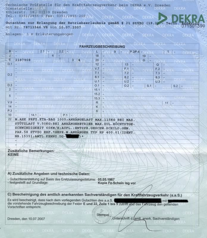

zum Gespann soweit ich weiss:
- Geschwindigkeit kommt so hin wie Herbert schreibt
- Anhängerkupplung ist vom Trabant und wie Maddin1 schrieb befestigt, d.h. nur eine Verbindung lösen und der Rest bleibt am LSW
- Stützlast und Eintragungen zu gebremst und/oder ungebremst - keine Ahnung
- 115 kg Anhängelast, so wie es im gelben Selbsthilfebuch (DDR) steht
so ... Gedächtnis diesbezüglich leer aber ich glaube ich muß unbedingt nochmal fahren :D

Beitragvon rmt » 22. Juli 2007 02:28
Bitte um mehr Details, bzw. von wem könnte man eine Fahrzeugscheinkopie bekommen???
Wollte schon immer ne Emme zum Sattelschlepper umbauen - natürlich schrittweise. Ohne Scheibenbremse eher impossible.... is klar.

Beitragvon tippi » 22. Juli 2007 22:25
schwammepaul hat geschrieben:... Kann mir echt net vorstellen das sowas den Segen bekommt um auf der Straße ...
Kannste aber glauben. Im WWW gibt es auch noch mehr Bilder von ETZ-Gespannen dieser Art.
rmt hat geschrieben: Bitte um mehr Details, bzw. von wem könnte man eine Fahrzeugscheinkopie bekommen ...
Das telefonische OK ist da, bitte noch etwas Geduld, man sieht sich nicht täglich und Urlaubssaison ist ja auch noch.

Beitragvon Andreas » 22. Juli 2007 22:29
Hm....ein beidseitig bereifter LSW würde sich als Hänger doch auch bestimmt gut machen, oder?!
Beiträge: 21210
Beitragvon tippi » 22. Juli 2007 22:34
gab schon div. Gedanken zur Anhängererleichterung.
Problem ist nur: Räder mögl. weit auseinander - sonst kippt die Fuhre in zügiger Kurve und gefedert muss es sein - sonst springts es munter aber gefährlich hinterher.

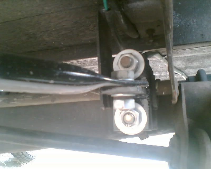

Beitragvon tippi » 9. Juni 2008 21:16
der Besitzer war fleißig:
DAS GUTACHTEN DER DEKRA:
FAHRZEUGSCHEIN:

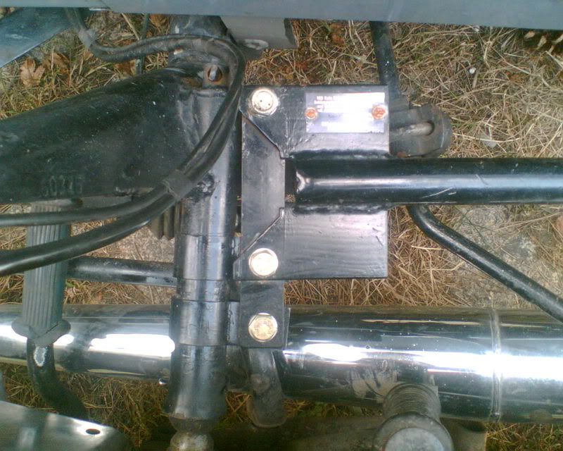

ANSCHLUSS AN UNTERER SW-BEFESTIGUNG:

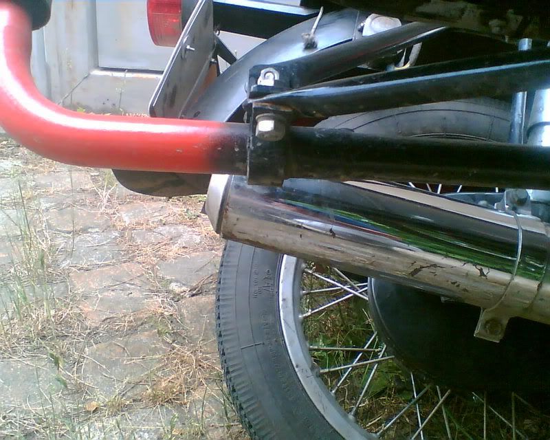

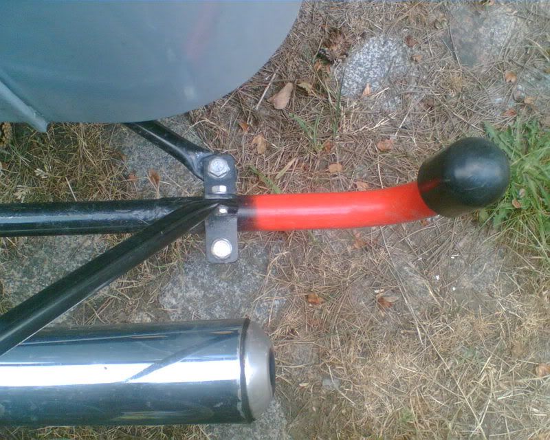

DAS KUPPLUNGSENDE:

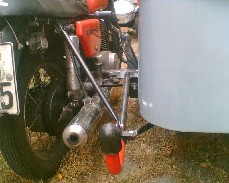

VERTIKALSTREBE / OBERER ANSCHLUSS:
RÜCKANSICHT:

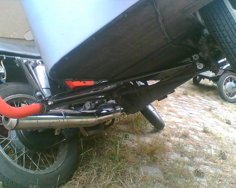

HORIZONTALSTREBE UNTER DEM SW:
UNTERSICHT KUPPLUNGSENDE:
UNTERSICHT GESAMT:
DANKE D.!!!

Beitragvon vitolo » 18. Januar 2010 09:41
mal etwas anderes was wurden da für Rohrstreben verwendet hinten an der Anhängerkuplung :?:
sind die vom Gerüstbau :?:

Beitragvon Lastnesel » 18. Januar 2010 19:09
Hallo vitolo
Das untere Teil ist original Trabbi AHK und das obere Teil
ist ein selbstgebautes T Stück

Beitragvon vitolo » 20. Januar 2010 10:42
Die beiden Rohre meinte ich, die hinten die Kupplung stützen.
Wovon waren die :?:

Beitragvon Jens R » 3. Februar 2014 10:09
Gibt es für die Anhängerkippöung noch irgendwelche Maße??? Würde mir auch gerne eine am Gespann montieren.
Fuhrpark: MZ ETZ 250/1985 , Mercedes 124 2,5D/1986, Eicher ED 110-19PS/1958,Fiat125/1964,MZ ETZ 251 Gespann,VW T3 Karmann Gipsy/1986,Trabant 601P K/ 1979,HP 300/ 1985,BMW R1100R/1995
Jens R
Beiträge: 129
Registriert: 19. Juni 2012 17:10
Wohnort: Fleckeby
Skype: audis8gelb
Re: Lastnesel - Probefahrt gemacht
Beitragvon Baustellenraser » 3. Februar 2014 10:18
Moin! Oben steht, dass es ne Hängerkupplung vom Trabbi ist. Ich kenn einen, der hatte letztes Jahr mal in Dresden bei der Dekra nachgefragt ob man denn evtl unter Umständen ne Hängerkupplung am Gespann eingetragen bekäme...Der Prüfer war glaub hin und her gerissen zwischen Totlachen und schreiend Rauswerfen. Und DIESE AHZV wurde irgendwann mal in DD eingetragen...daran konnte sich jener Prüfer sogar erinnern...mit den Worten "Ich hätte sowas nicht eingetragen".
Ja nee, also dranbauen kann man das sicher aber ich weiß nicht wann es das letzte mal in Deutschland eingetragen wurde.
Baustellenraser
Beiträge: 999
Skype: Baustellenraser
Beitragvon vitolo » 3. Februar 2014 10:25
Welche Mase breauchst du da ???
und welche AHK möchtest du montiern und was für ne Eme hast du???
Fuhrpark: MZ Typ TS300/1 Baujahr:76 Gespann
Muli M22
Opel Astra kombi
vitolo
Beiträge: 386
Themen: 42
Registriert: 11. Oktober 2009 22:59
Wohnort: Eschau
Beitragvon Ralle » 3. Februar 2014 10:26
Nun bis jetzt hat ja Donald den Anhänger noch nicht verloren, so schlecht kann die Konstruktion also nicht sein. Da gibt es serienmäßige Anbauteile an so manchem teuren Fahrzeug, die für die Straße ungeeignet sind und trotzdem aller 2 Jahre als gut befunden werden ( z.B. so unwichtige Dinge wie Rückleuchten/Blinker/Bremslicht, die man bei Sonnenschein nicht sieht) und da hat dieser Prüfer keine Bauchschmerzen :mrgreen:
Da hilft nur so lange nach einem Prüfer Suchen der den Arsch in der Hose hat auch mal was zu genehmigen, dass es so noch nie gab, bei Donalds Anhängerkupplung, oder der an meiner RT hat es ja auch funktioniert. Also geht nicht gibt es nicht :wink:
