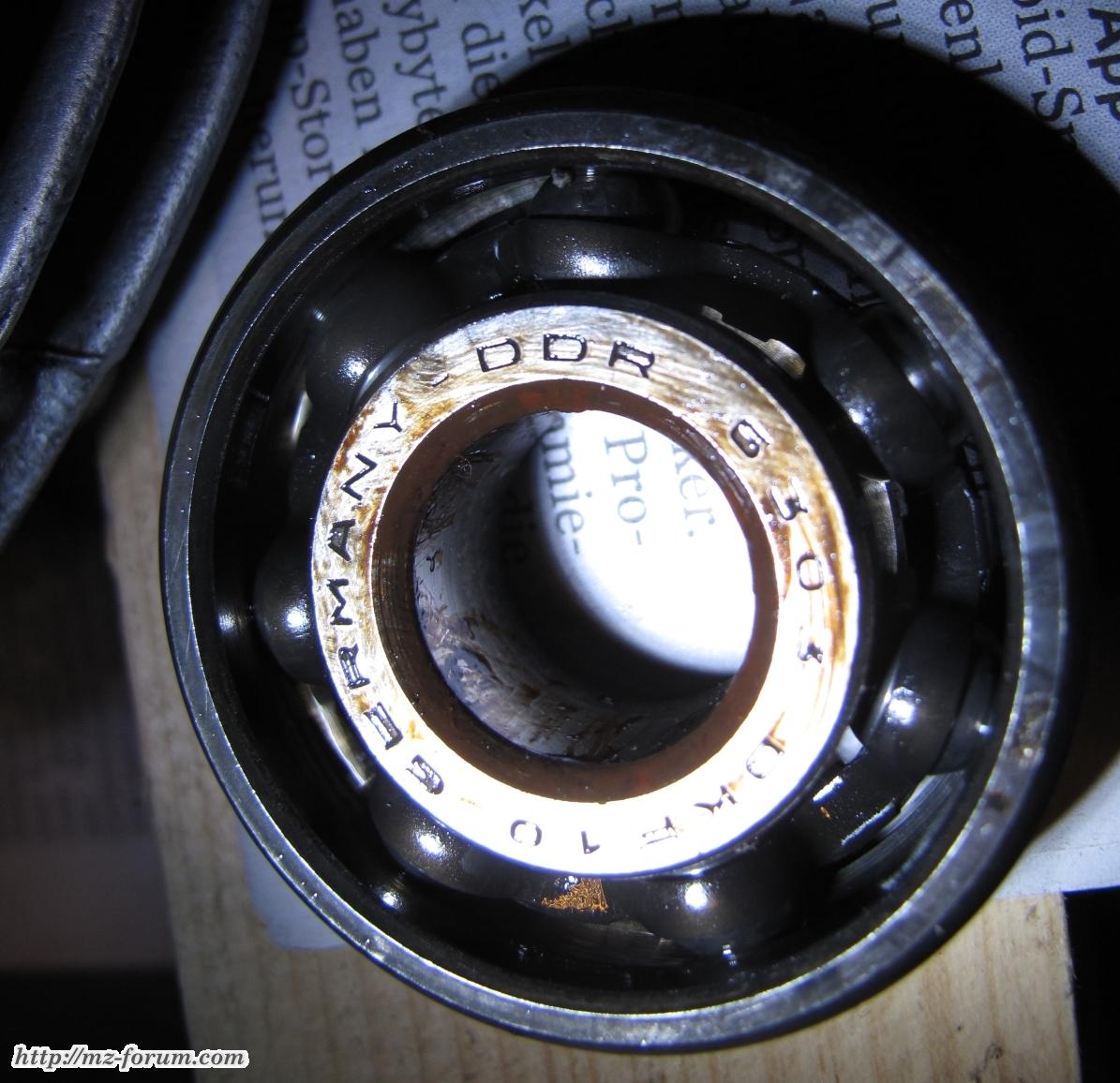

Bin bei Ebay Kleinanzeigen einem Betrüger aufgesessen, der mir einen 125MM/2 Motor verkauft hat, der angeblich 2011 neu gelagert und abgedichtet wurde.
Probleme über Probleme hatte ich mit dem Mist und und habe ihn nicht eingestellt bekommen, bis ich sagte, jetzt öffne ich den Mist:
Kolben war zu klein, keine Kompression, Nebenluft, Gassprünge
Als ich beim Öffnen dann auch noch die DDR Kugellager rausgeschlagen habe und die zerfetzten Wellendichtringe, die wahrscheinlich auch noch aus den 70er-Jahren drin waren, gesehen habe, wurde mir klar:
Vertraue niemals irgendeiner Ebay-Nase: Deshalb lass deinen alten Motor besser irgendwo regenerieren, oder mach es selbst, dann weißt du wenigstens was Sache ist!!!
