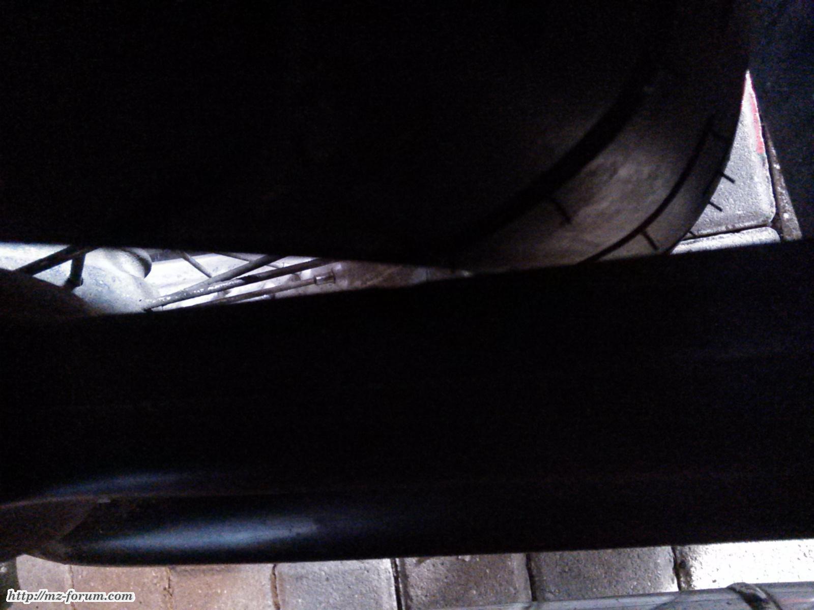

Beitragvon Pokrischkin » 20. Juni 2014 22:21
ich weis, dass das Thema hier schon ausführlich diskutiert wurde, aber ich finde trotzdem nicht den für mich aufschlußreichen Beitrag. Bei der Vollabnahme unserer kleinen ETZ hat mich der DEKRA-Mann darauf hingewiesen, dass ich den 110/80 auf dem Hinterrad der 125/150er ETZ fahren darf, und auch gleich eingetragen. Das klingt ja erstmal ganz gut. Ich kenn auch Leute, die sagen, sowas früher mal gefahren zu haben, aber der paßt doch da nie rein... Oder man lebt mit der Dauerreibung zwischen Reifen und Kettenschlauch?
Wenn ihr im Forum was findet oder Erfahrungen habt, bitte gebt mir einen Tip. Anbei Bild mit dem 3,25er Reifen in ETZ Bj. 88. Da ist nicht viel Luft für mehr Reifen...

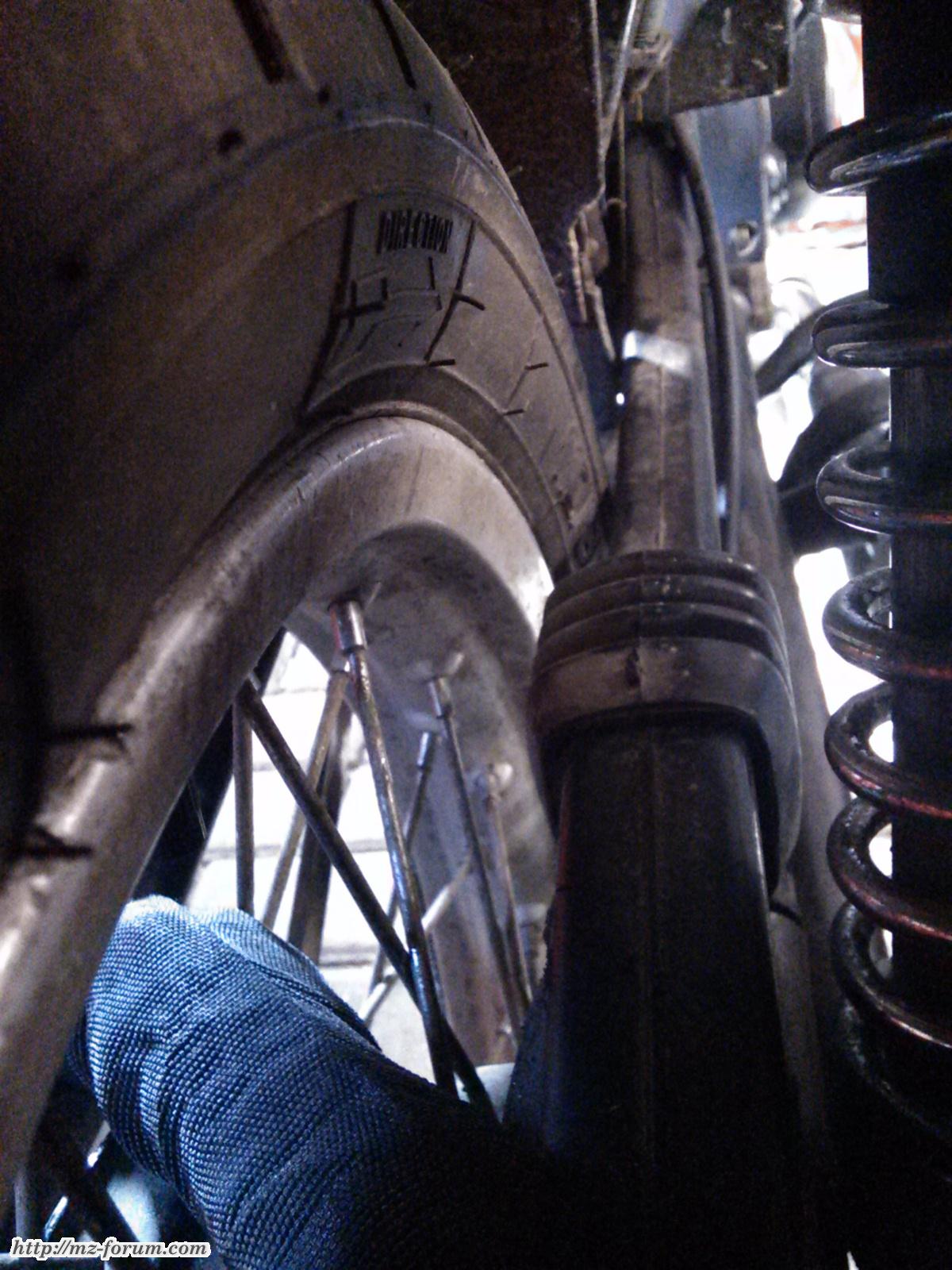

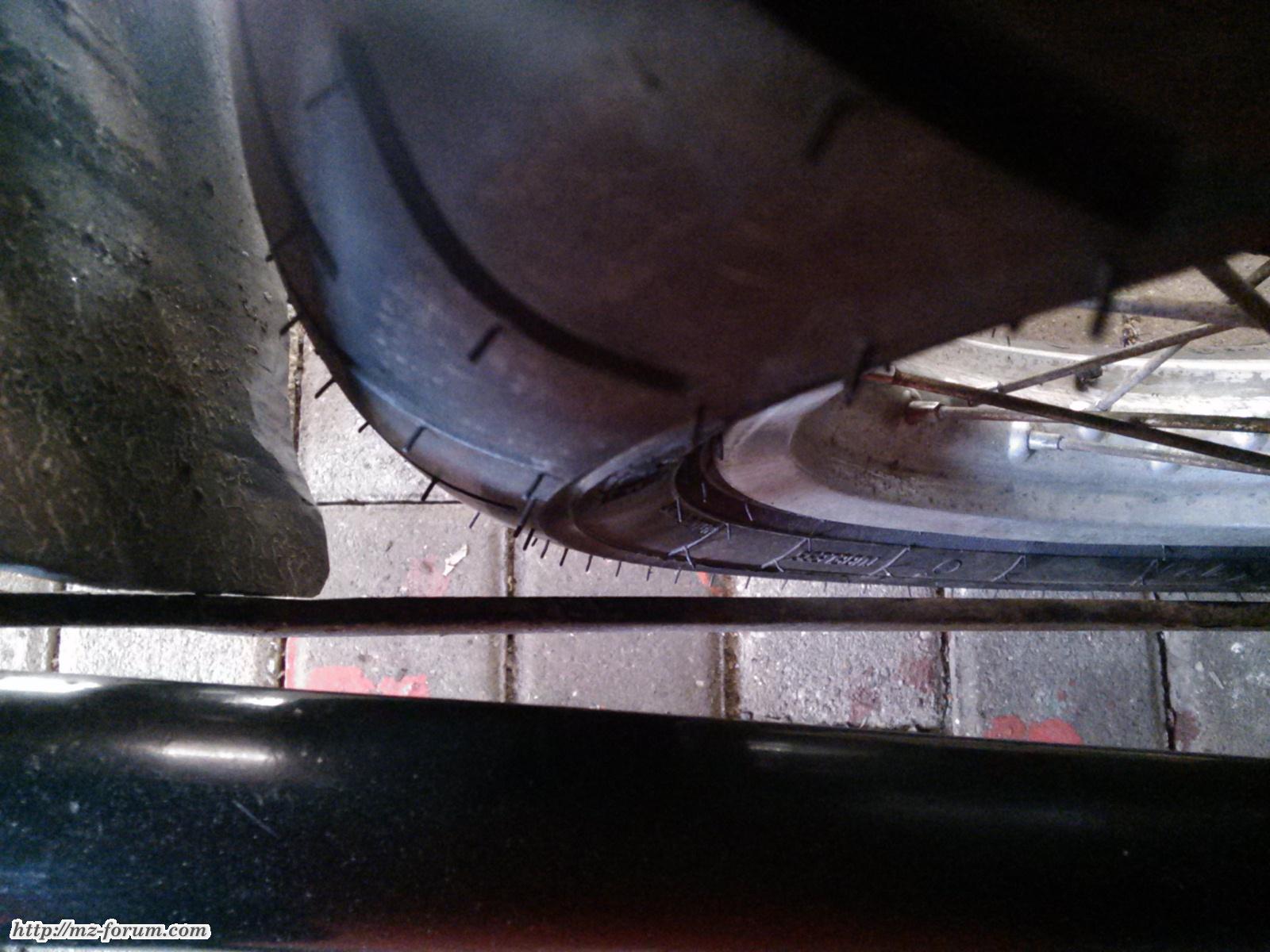

Beitragvon 1thor » 2. Juni 2015 19:25
So Bilders gemacht.
254542545525456

Beitragvon Pokrischkin » 2. Juni 2015 19:30
Die Nachwende-ETZ hatten wohl vermutlich eine breitere Schwinge. Bei meiner 88er, siehe Bilder oben, ist beim 3,25 er kein Platz zur Kette.

Beitragvon I3maX » 2. Juni 2015 20:22
118mm sagst du vom unteren Kettenschlach rüber zur Halterung der Strebe.
Ich fahre gleich nochmal in die Garage messe mal und mach Bilder von den Hinterrad.
Versuch sie dann per Handy hochzuladen, da ich auf Nachtschicht muss :(
-- Hinzugefügt: 2. Juni 2015 20:23 --
na wir kommen der SACHE immer näher ;-)
-- Hinzugefügt: 2. Juni 2015 20:42 --
So hier mal meine Lage :-(
-- Hinzugefügt: 2. Juni 2015 20:48 --
Warum hast du 128mm 1thor...
Das ist sehr komisch, Verrat uns den Trick ;-)

Beitragvon 1thor » 2. Juni 2015 21:01
So hab nochmals nachgesehen, die Strebe sitzt. Nicht mittig sondern aussen an der Halterung!
Ich kann dir nicht sagen warum, aber das erklärt vielleicht das Maß.

Beitragvon I3maX » 2. Juni 2015 22:42
Ja das mit dem reifen kann ich mir auch gut vorstellen das es da sehr grosse Unterschiede gibt.
Mein nächster Gedanke war ist das vielleicht bei denen wo es passt die Felge nicht mittig eingespeist ist und sie somit etwas mehr Luft zum kettenschlauch gewinnen.
Ich glaube es wäre echt das beste wenn man eine 150 mit 110 Vorort hätte wo es passt und es vergleichen könnte.
Auf alle Fälle muss es ja eine Lösung geben da es ja von heidenau eine Reifenfreigabe gibt.

Beitragvon Klaus P. » 3. Juni 2015 10:52
Bei einer 2.15" Felge ist das Rad am Felgenhorn gemessen, vorne um 5 mm nach rechts in der Schwinge versetzt.
An den Federbeinen gemessen um ca. 1,5 mm nach rechts.
Ein 3.25" Reifen (mein montierter) hat zum Kettenschlauch max. 6 mm Luft, zur Strebe links max. 12 mm, dann schon an beiden Seiten Kontakt; Reifenbreite ist 96 mm.
Die Reifenbreite ist nach dem Techn. Reifenhandbuch beim 3.25 = 89 mm; beim 110 = 109 mm.
Du willst nun 20 mm mehr an Breite im 15 mm Spielraum unterbringen wollen.
Soviel zu den Grundlagen deines Vorhabens.

Beitragvon I3maX » 3. Juni 2015 19:24
I3maX hat geschrieben:Möchte grad herraus finden ob dieser Gummi breiter ist, wenn ja....
Sollte das doch Thoeretisch heißen, das wenn man die Nabe mit Ritzel in die 150 übernimmt das Rad weiter nach Rechts kommen müsste (von hinten gesehen) und man mehr Platz
zum Kettenschlauch gewinnt.
Oder sehe ich das Falsch?
Sry ich meinte weiter nach LINKS sollte das Rad kommen.
-- Hinzugefügt: 3. Juni 2015 19:30 --
Klaus P. hat geschrieben:Das Gummi ist breiter, also nix mit weiter nach rechts, von hinten gesehen.
Aber mal nur so nebenbei gefragt, hast du meinen Beitrag oben gelesen, den ich um 10:52 geschrieben habe?
Ja ertsmal habe ich grad meine Fehler korrigiert.
Die Felge soll doch weiter nach links kommen und nicht nach rechts.
Habe ich gelesen ja, wie du auf den Bildern von mir siehst habe ich ja eine 110 dauf bei mit und es sind ca 5mm was das Rad nach links kommen muss
um nicht am Kettenschlauch zu schleifen.
Habe heute das Rad weiter nach links versetztund siehe da es passt.
Jetzt ist nur die Frage wieviel stärker der Gummi ist damit man weiß ca. was ich an Platz gewinne.

Klaus P. wenn ich mir das Ausrechne hast du von Kettenschlauch zur Strebe 104mm :?:
Wir haben 118mm & 128mm wie auch aud dem Bild von mir zu sehen ist.

Die Schwingenlagerung, am Rahmen, der ETZ 251 ist zudem aber auch noch deutlich breiter.

Da er bei mir rein passt sollte es auch bei dir passen! Mein Heidenauer K36 NQ Reifen ist aufgepumpt 106 mm breit. Der Abstand zwischen Kettenschlauch und Bremsankerstrebe beträgt 118 mm, verbleiben theoretisch 2 x 6 mm Luft. Da die Kette und die Schläuche auch seitlich schlagen, kommt es gelegentlich zum Kontakt mit dem Reifen.
