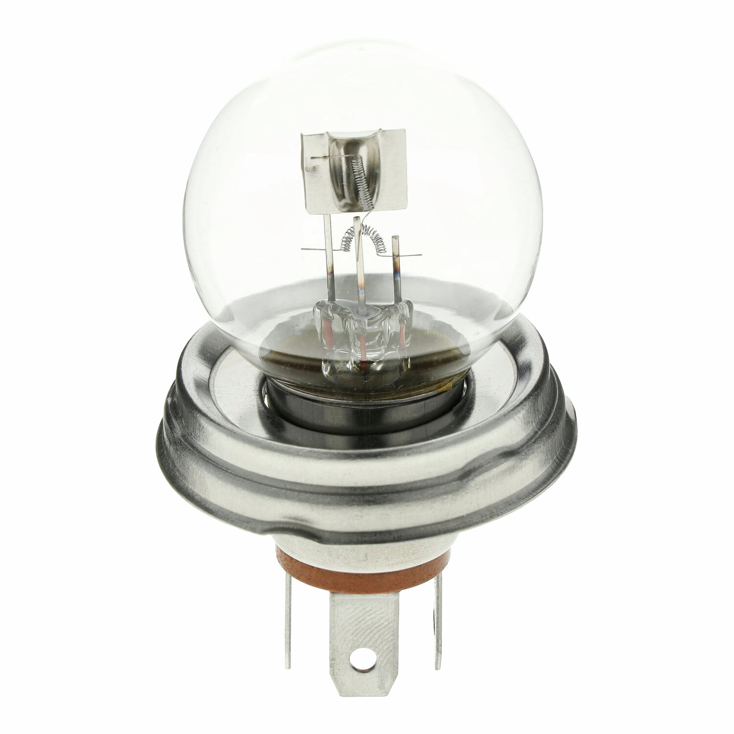

Beitragvon Woelli » 6. März 2012 20:22
Also ich habe keine H4 drin. Ich habe immer noch die großen Kullerlampe drin jedoch mit 45Watt.
An Lothar: Wie ich schrieb geht da die Ladekontrolle aus bzw geht sie im Stand so gut wie nie an. Ich werde am Wochenende mal den Pluspol der Batterie abmachen und ein Multimeter dazwischen hängen und den Strom messen. Das erkenn ich ja an dem Vorzeichenwechsel wenn Strom auf die Batterie bzw von ihr ab geht, oder irre ich mich?

Beitragvon Woelli » 6. März 2012 20:46
ich hab die drin: http://www.mza-vertrieb.de/images/Artik ... 24-00S.JPG
Bezeichnung: Scheinwerferlampe 12V 45/40W Halogen-Bilux P45t 45152
Abblendlicht ist ausreichend und Fernlicht ist spitze!
