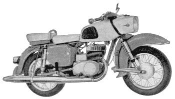

Re: welchen nachbau auspuff kaufen ?
Beitragvon 1thor » 3. August 2015 19:10
Hallo Martin,
Hab gerade mal in deiner Galerie geschaut, der Poeff ist ganz schoen lang, muss das so sein ?

Beitragvon Martin H. » 3. August 2015 19:15
1thor hat geschrieben:Hallo Martin,
Soweit ich weiß, war das original so... schau Dir mal das Bild aus der Betriebsanleitung an:
http://www.miraculis.de/aw/mz/text/es252b67/1.gif
Beiträge: 15317

Beitragvon 1thor » 3. August 2015 19:23
Scheint so.
