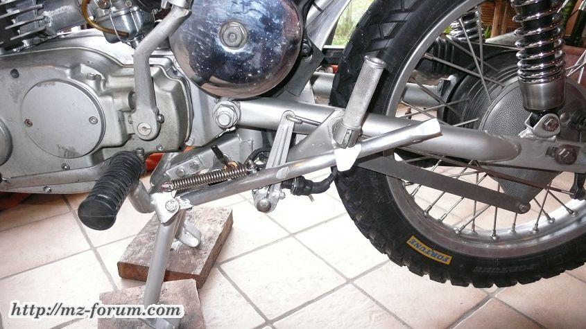

Beitragvon Martin H. » 7. Januar 2010 14:12
Hier mal ein Bild, wie das bei meiner Silverstar ausschaut...
Hab mir sagen lassen, daß das bei der ETZ 251 genau so aussähe.
Gruß, Martin.

Martin H. hat geschrieben:@ Gallium:
Was ist denn das für ein Ein-/Ausschalter auf Deinem letzten Bild? Diebstahlsicherung?
na fürs bremslicht muss ja nur beim tüv gehen :mrgreen: :mrgreen:
Und sonst ist Dein Bremslicht aus?
Wie bist Du denn drauf?

Re: Bremslichtzugschalter etz
Beitragvon Gallium » 20. Januar 2010 19:12
genau ein Schalter im Massekabel, kann man auch als Diebstahlsicherung sehen.
Zuletzt geändert von Gallium am 20. Januar 2010 19:13, insgesamt 1-mal geändert.
meine 2,5TS bei youtube
meine 251 bei youtube
Fuhrpark: MZ TS 250-1/1981
Gallium
Beiträge: 665
Bilder: 38
Wohnort: Nordhausen

Beitragvon Henry G. » 20. Januar 2010 19:13
mueboe hat geschrieben:
EtzeStefan hat geschrieben:
Den Schalter hat EtzeStefan ja nicht verbaut, sondern Gallium. Das ist bestimmt ein Totschalter für Zündung, sprich Diebstahlsicherung. MfG :wink:
MfG :wink:

Beitragvon Gallium » 20. Januar 2010 19:45
mzts250/1 hat geschrieben:
genau
Gallium
Beiträge: 665
Bilder: 38
Wohnort: Nordhausen

Beitragvon Martin H. » 22. Januar 2010 15:06
Also abgesehen davon, daß es eigentlich um das Bild von Gallium ging, muß ich mueboe hier zustimmen...
@ EtzeStefan, überleg Dir mal Folgendes: Die Autofahrer haben doch ohnehin schon häufig Tomaten auf den Augen... wenn Du jetzt auch noch ohne Bremslicht fährst, riskierst Du ganz schnell, daß Dir einer hintenreinrutscht... und die passende Ausrede hat er dann auch gleich noch dafür parat!
