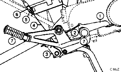

Beitragvon Meniskus » 30. Dezember 2012 17:36
Hat jemand mal ein Foto wie und wo der Bremslichtschalten an der Fussbremse bei der hHuFu ETZ mit eckigem Rücklicht org. befestigt war.
War auch schon hier, aber da gibt es leider auch kein Foto.

Beitragvon Gallium » 30. Dezember 2012 23:12
Schau mal unter diesen Fred nach.
So hatte ich das damals am meiner Hufu gelöst.

Beitragvon Paule56 » 4. Februar 2014 18:31
hättest mal bei Miraculis auf der Seite unter MZ-> Bücher -> Bedienungsanleitung R 500 geguckt ....
da ist eine Zeichnung drinnen, wo ich schonmal dabei war, reicht jetzt hier ein KLICK aus

Re: ETZ 150 -Eckiges Rücklicht verbauen
Beitragvon ERZ-ETZ150 » 4. Februar 2014 19:08
Paule56 hat geschrieben:hättest mal bei Miraculis auf der Seite unter MZ-> Bücher -> Bedienungsanleitung R 500 geguckt ....
Danke. Der gab es also genau wie bei der ETZ bei den Nachwendemodelen.
War gerade direkt auf der Seite, das Teil was mich interessiert ist Nummer 2 auf dem Bild und nennt sich Verbindungsdraht.
Ist wahrscheinlich ein Stück verzinkter Stahtdraht - würde trotzdem gern ein Foto davon sehen - Durchmesser?
Was mich wundert ist, wenn der auch bei MZ Rotax und Co verbaut war, das ich den noch in keinem Shop finden konnte.
Oder ich hab in den falschen gesucht :oops:

Beitragvon Paule56 » 4. Februar 2014 19:17
das ist ein Stück 1 mm verzinkter Stahldraht, den Du über den Pin am Bremshebel, die Feder und Schalter in Länge anpasst ....
Ich habe die Rostdinger bisher immer weggeschmissen
Schau mal in dem Repbuch der Rotaxen/Fahrgestell nach, da ist der Schalter auch verbaut .... nur haben die Alumiumfußrastenträger andere Aufnahmen und ich wollte Dich damit nicht verunsichern

Beitragvon Maik80 » 4. Februar 2014 19:23
Verzinkter Draht wäre schön. Isser aber nicht.
Wenn Du alles ausser den Draht hast, kannste auch ein Stück Rödeldraht nehmen. Tut der Funktion keinen Abbruch.
Und ja, bei den Rotax wurde es ebenso verbaut wie bei der 251. Zumindest bei den frühen Modellen noch ohne die Gußfußrastenträger.

Beitragvon ERZ-ETZ150 » 4. Februar 2014 19:37
Paule56 hat geschrieben:das ist ein Stück 1 mm verzinkter Stahldraht
Ok, dann werd ich mal was basteln ...
