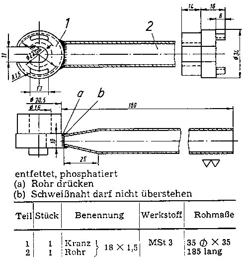

Beitragvon Trophy-Treiber » 14. Oktober 2007 23:39
Ich muß demnächst meine Stoßdämpfer überholen. Hat wer aus dem Forum das Spezialwerkzeug um die Dämpfer zu zerlegen, oder eine Tip, wie man das Werkzeug selbst herstellen kann?
Drehbank und Fräse sind leider nicht vorhanden.

Beitragvon Ex User Hermann » 15. Oktober 2007 00:07
Ich hab nen alten Gabelschlüssel genommen, in die Enden Löcher und dort STABILE Schrauben durch, ich glaube es waren M4 in Festigkeit höher als 8.8
Wenn 2 Mann mit je einem passenden Durchschlag gegenüberliegend "klopfen", geht das Teil aber auch auf.

Beitragvon TeEs » 15. Oktober 2007 19:59
Hermann hat geschrieben:Ich hab nen alten Gabelschlüssel genommen, in die Enden Löcher und dort STABILE Schrauben durch, ich glaube es waren M4 in Festigkeit höher als 8.8.
Noch besser gehts, wenn du M6er Schrauben nimmst und den überstehenden Teil mit ner Feile beidseitig so abflachst, dass er in das Langloch der Mutter passt. Ist stabiler und macht kaum mehr Arbeit. Wenn kein Gabelschlüssel übrig, tuts auch ein stino Flachmaterial (ca. 30-40 x 6-8 mm) 10,5er Loch gebohrt und mit der Säge einseitig ala Gabelschlüssel aufgesägt.
Hermann hat geschrieben:Wenn 2 Mann mit je einem passenden Durchschlag gegenüberliegend "klopfen", geht das Teil aber auch auf.
:bindagegen:
Ich hatte schon welche, Da wären auf die Art die Langlöcher zu ner durchgehenden Ringnut mutiert. Sind ja auch nur aus Alu- oder Zinkdruckguss.

Beitragvon eichy » 17. Oktober 2007 03:19
http://www.eichy.de/pics/ets/IMG_6664.JPG
Aus einer Mutter gemacht...

Beitragvon cb » 17. Oktober 2007 16:19
Gude Achim
8) sach doch was.
Christoph

Beitragvon cb » 17. Oktober 2007 17:34
D1 d2 mm zoll :sleeping:

Beitragvon Trophy-Treiber » 17. Oktober 2007 17:59
Morgen fertig? 8)

Beitragvon cb » 17. Oktober 2007 18:33
Die vereinfachte Mutterngeschichte filleicht. :magic:

Beitragvon Trophy-Treiber » 17. Oktober 2007 18:36
cb hat geschrieben:Die vereinfachte Mutterngeschichte filleicht. :magic:
Würde auch reichen. Braucht auch nicht morgen zu sein :wink:
Die Maße kannst du aus der Zeichnung entnehmen?

Beitragvon Icke » 17. Oktober 2007 23:31
es geht aber auch wenn man 2 schlitzschraubenzieher und eine feststellzange nimmt.
dann muss man nix basteln

Beitragvon Wiesel » 28. Oktober 2007 21:15
Hallo allerseits!
Ich habe mir das Werkzeug auch selber gebaut. Allerdings etwas vereinfacht. Dazu ein Stück Flachstahl mit der Bohrung für die Kolbenstange versehen. Danach etwas Flachstahl ( zwei Stücken) in entsprechender Stärke in den Radius der Nut am Stoßdämpfer biegen. Das ganze dann nur noch verschweißen und schon kanns losgehen.

Genau. Soweit bin ich auch gekommen, nur fehlt mir dieses MZ Spezialwerkzeug.
