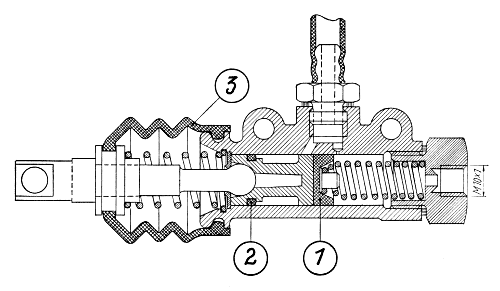

O.K., danke ist halt in der Schnittzeichnung und in den Beschreibungen nicht so klar erkennbar. Ich habe die Bohrung für die Zylinderschmierung für die Zulaufbohrung gehalten, auch wenn das logisch gedacht eigentlich nicht sein kann da sie ja hinter der Manchette sitzt.
Hab mir jetzt erst mal einen neuen bestellt und werde den alten dann in aller Ruhe aufarbeiten.
Wie demontiert man denn eigentlich die Druckstange? Gibt`s irgendwo eine Anleitung?
Mit "herausdrehen der Druckfeder aus der Fixiernut ...." kann ich nicht wirklich was anfangen ;-)

Is auch schwer zu erklären. Schau mal hier
Nun der Zylinder hat dort wo der Pfeil hinzeigt eine eingedrehte Nut. Die Feder ist da wo sie im Zylinder sitzt etwas größer im Durchmesser. Bei der Montage wird das so zusammengebaut wie im Bild und dann wird die Feder in die Nut gedrückt, arretiert dadurch die Scheibe und der Kram sitzt. Willst du es demontieren, dann muss einfach die Feder wieder aus der Nut ;D

Danke, genau das habe ich gesucht

Ich mußte diesen Betreig noch einmal aufrufen, da ich eigentlich sehen wollte wo genau die Scheibe für den Druckbolzen in die Feder QH35 des HBZ gesteckt wird.
Ich bin soweit fertig mit dem Gespann und es muß noch die Bremse fertiggestellt werden.
Leider ist "Schau mal" ( hier im Beitrag ) nicht mehr vorhanden und ich habe bei der Demontage des HBZ keine Fotos gemacht.
So wie ich rausgelesen habe kommt die letzte Windung des größeren Durchmessers der Feder in die Nut des HBZ? Also müßte dahinter die Scheibe wo der Druckbolzen gesichert wird. Vieleicht hat jemand noch ein Bild oder Skizze, Danke!

Danke, hier sieht man als ob die Scheibe als letztes ist. Ich schaue mir das nachher noch einmal an.
