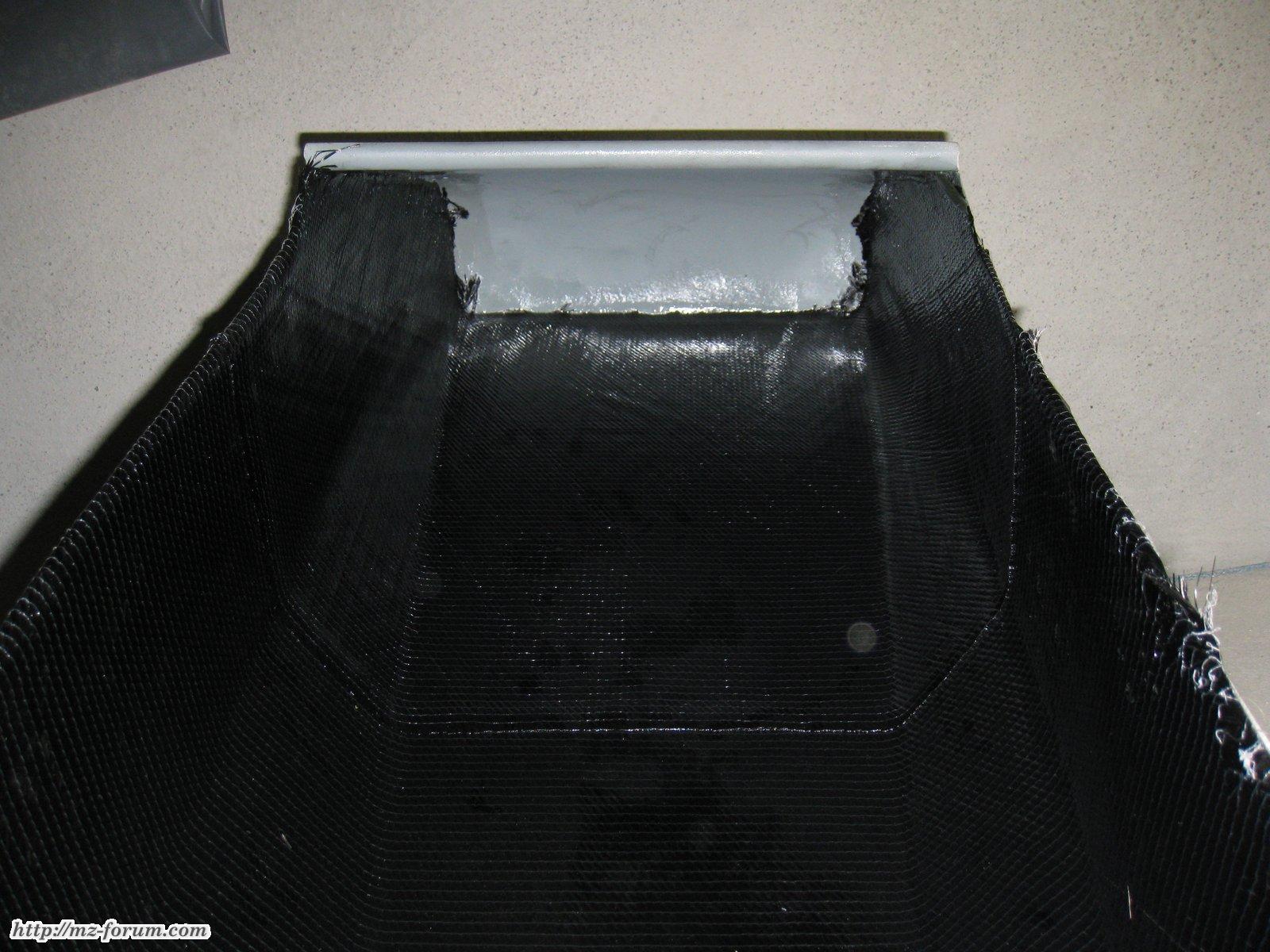

auch auf die gafahr hin, daß ich mir gleich was anhören kann :P

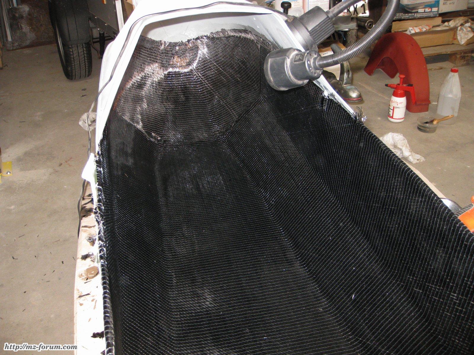

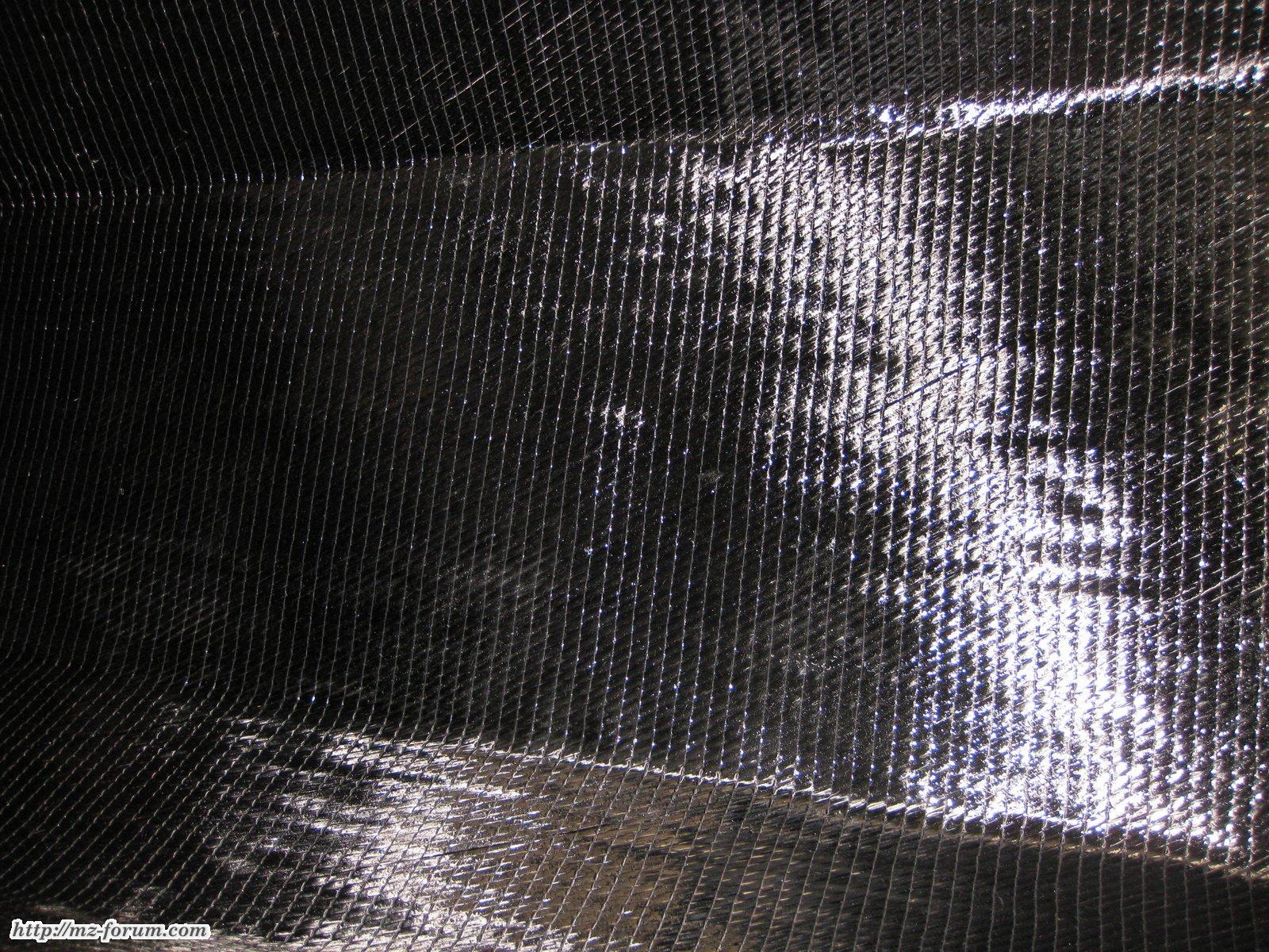

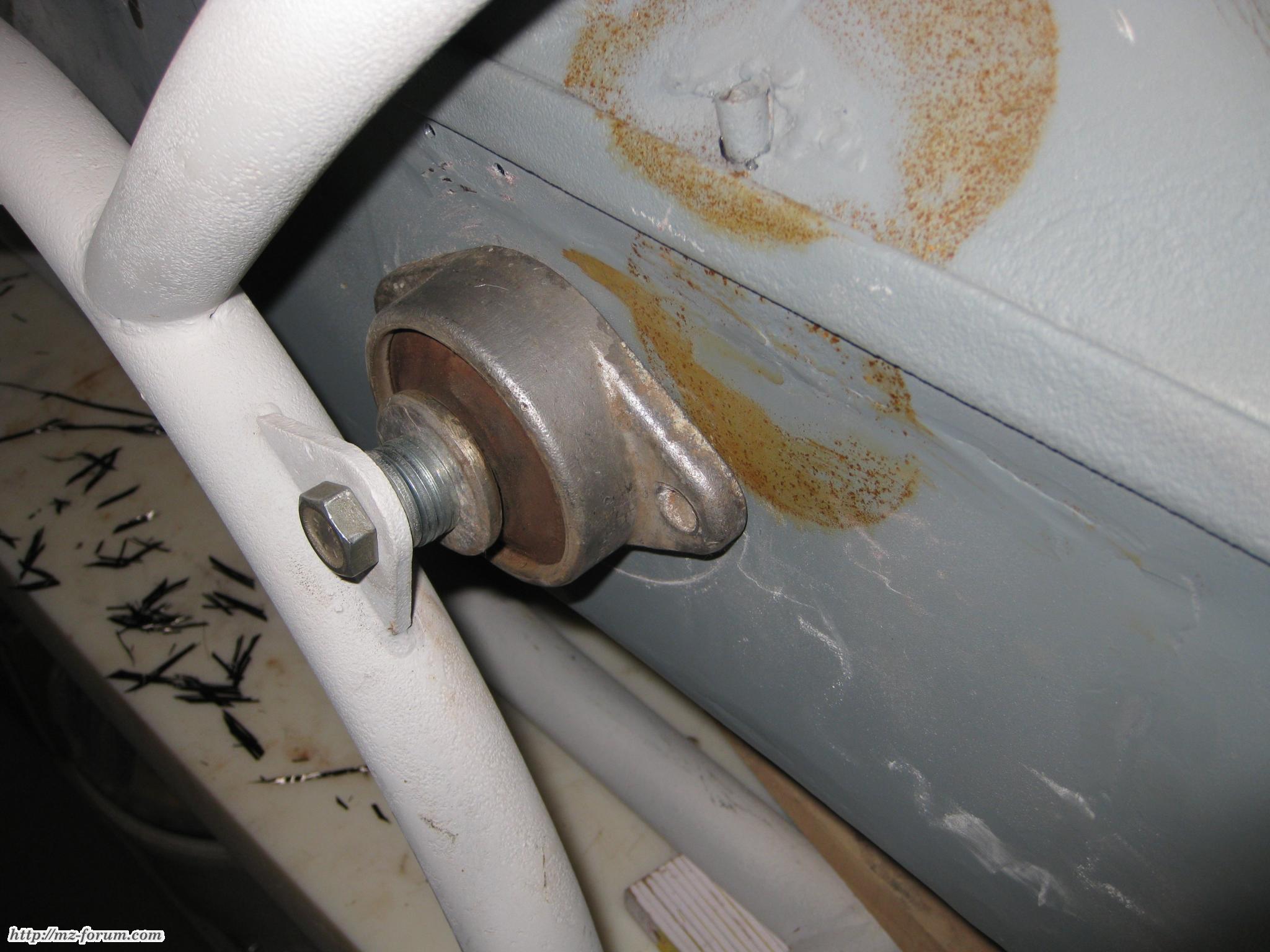

ich hab lang hin und her überlegt dem boot etwas mehr stabilität zu verleihen.
1: das blech, was nicht getauscht wurde ist eher dünner als dicker
2: der falke hat ein paar konstruktionsfehler, durch die das boot an verschiedenen stellen immer zur rissbildung neigt
nun ja .. GF gelege (GlasFaser) hat ja jeder - bei mir steht noch eine rolle CF gelege (CarbonFaser) rum.
also bekommt der falke etwas stabilität:

muß das jetzt noch gebacken werden?!
Re: Falke Beiwagen
Beitragvon kutt » 24. März 2010 16:44
ne .. das harzen kommt noch - ist alles nur vorbereitung

@ Kutt - hast du keine Angst das es zwischen dem Blech und der Einlage gammeln könnte?
Beiträge: 17304
Themen: 242
Re: Falke Beiwagen
Beitragvon kutt » 24. März 2010 21:20
nö ... muß man bein laminieren die zunge gerade in den mund nehmen :)

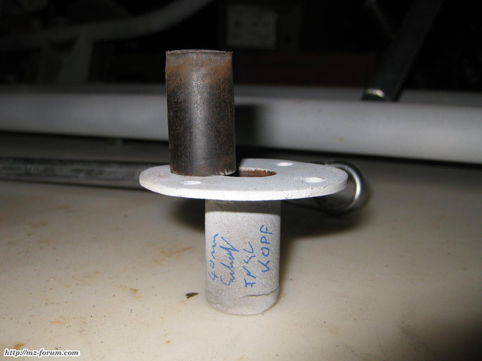

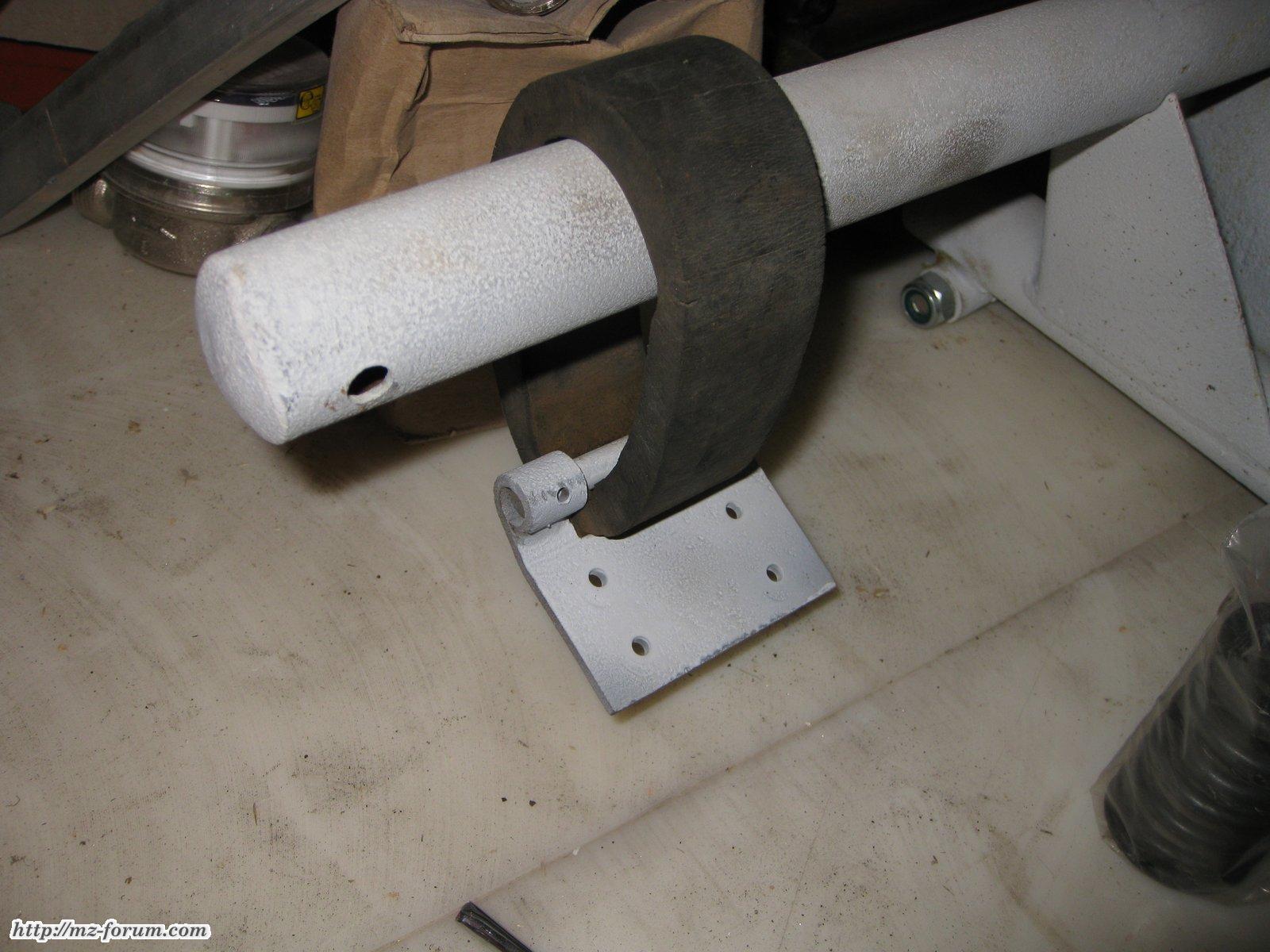

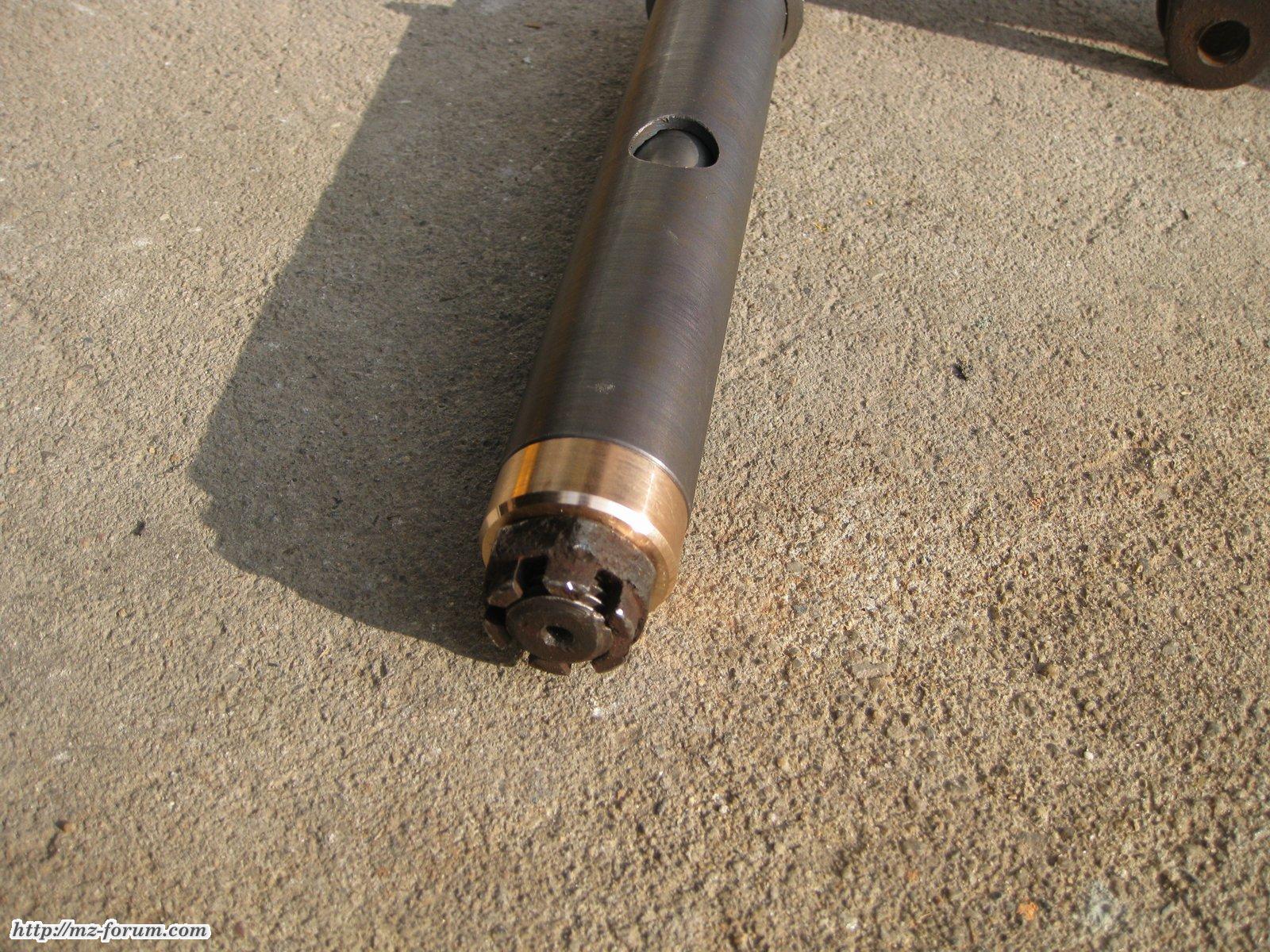

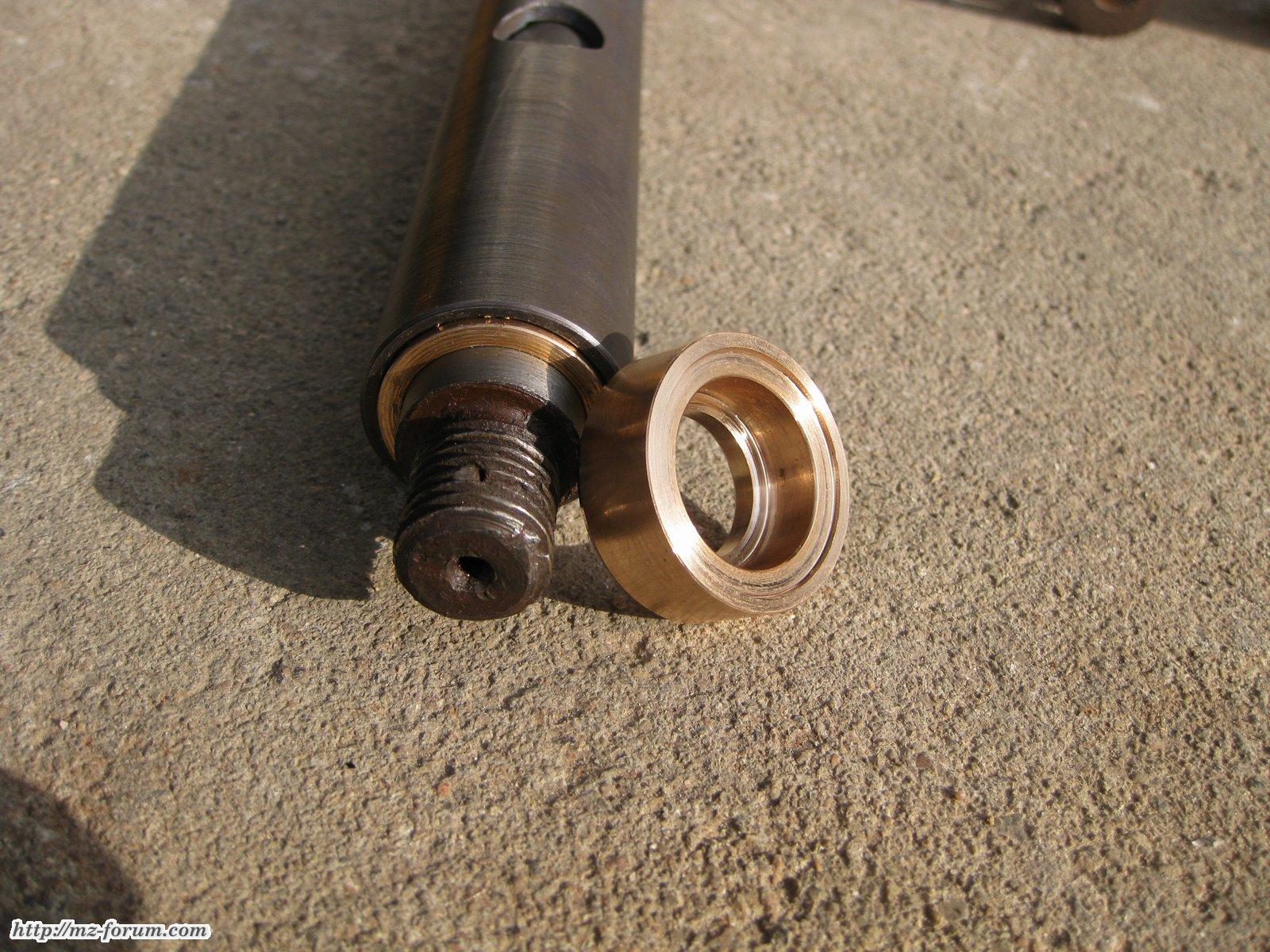

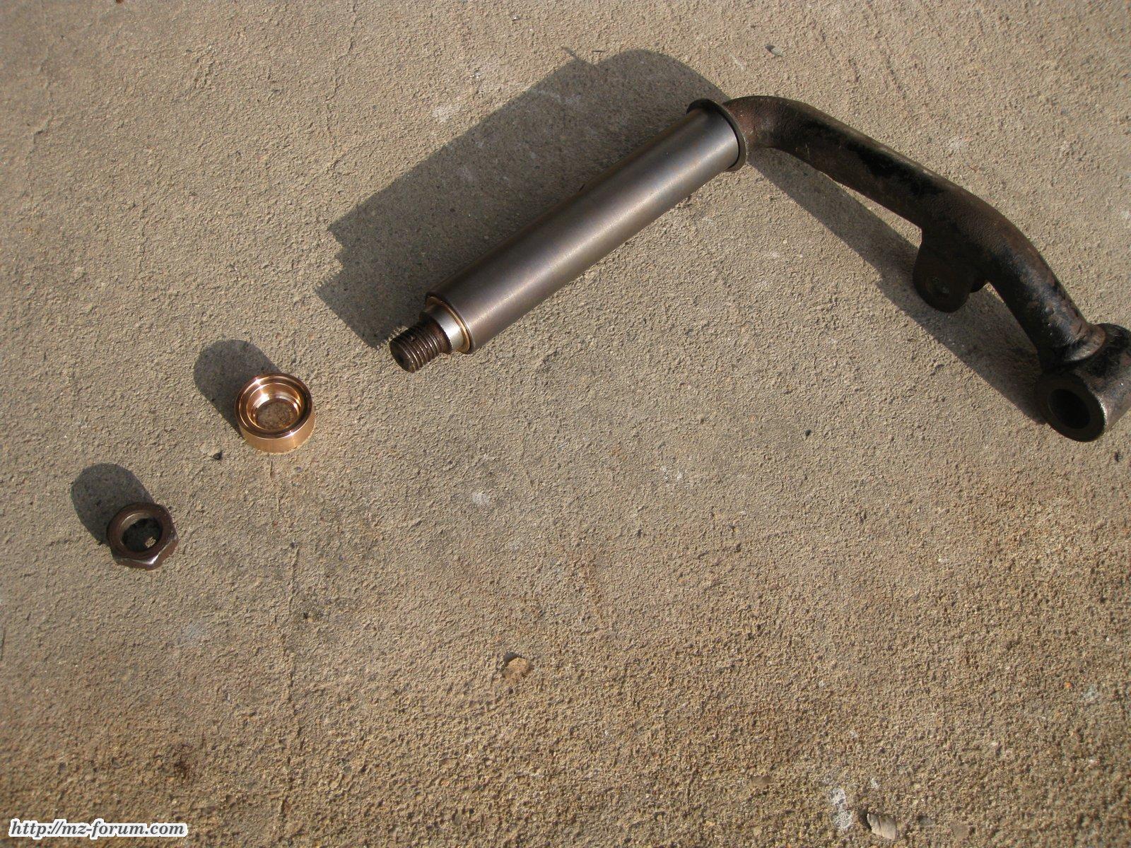

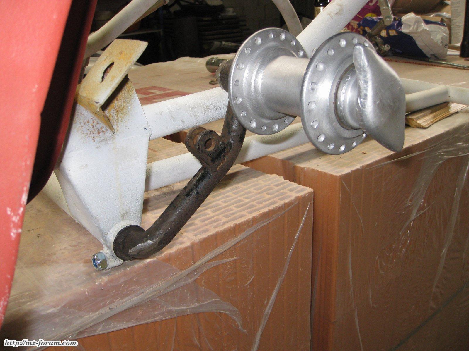

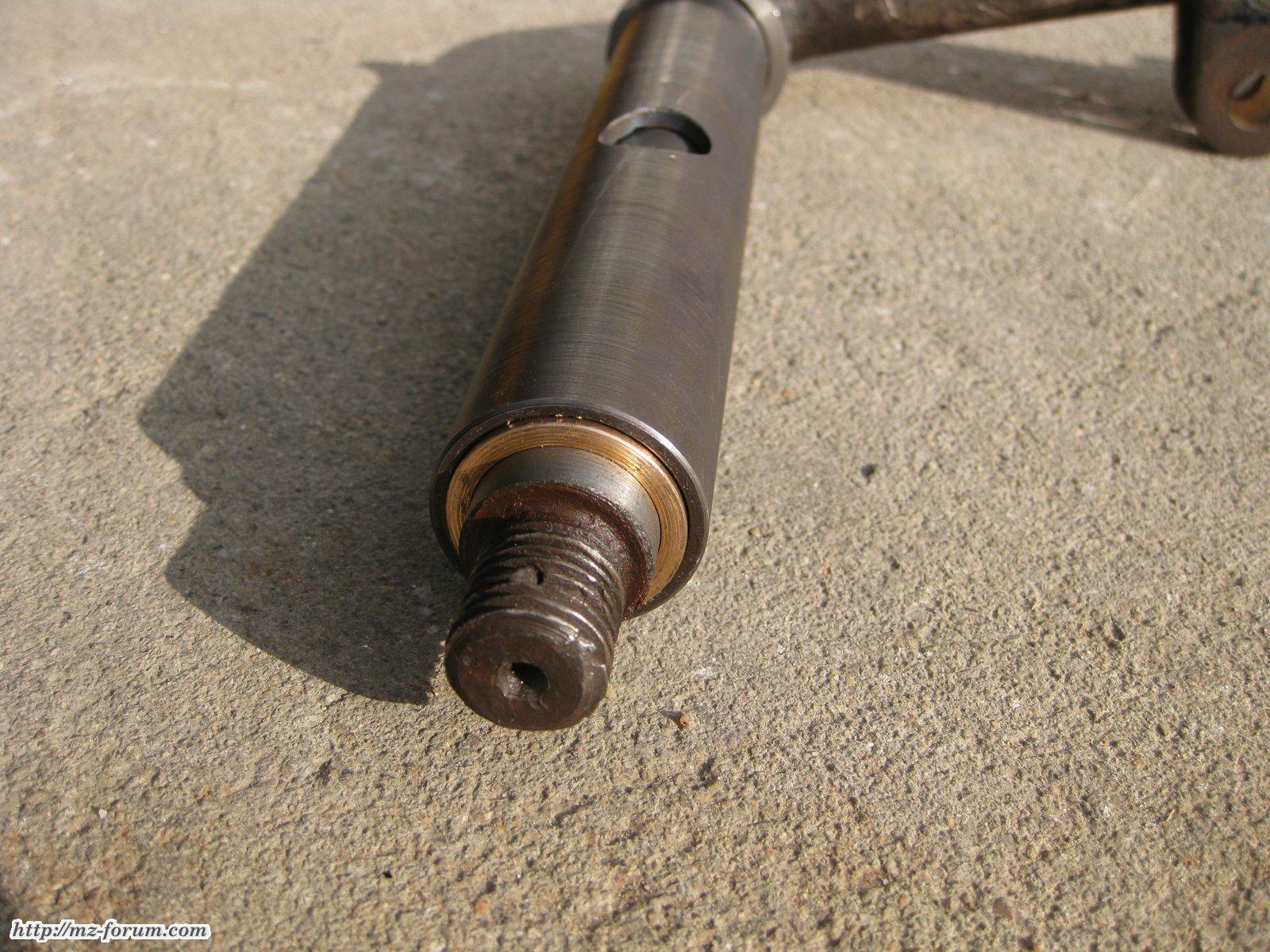

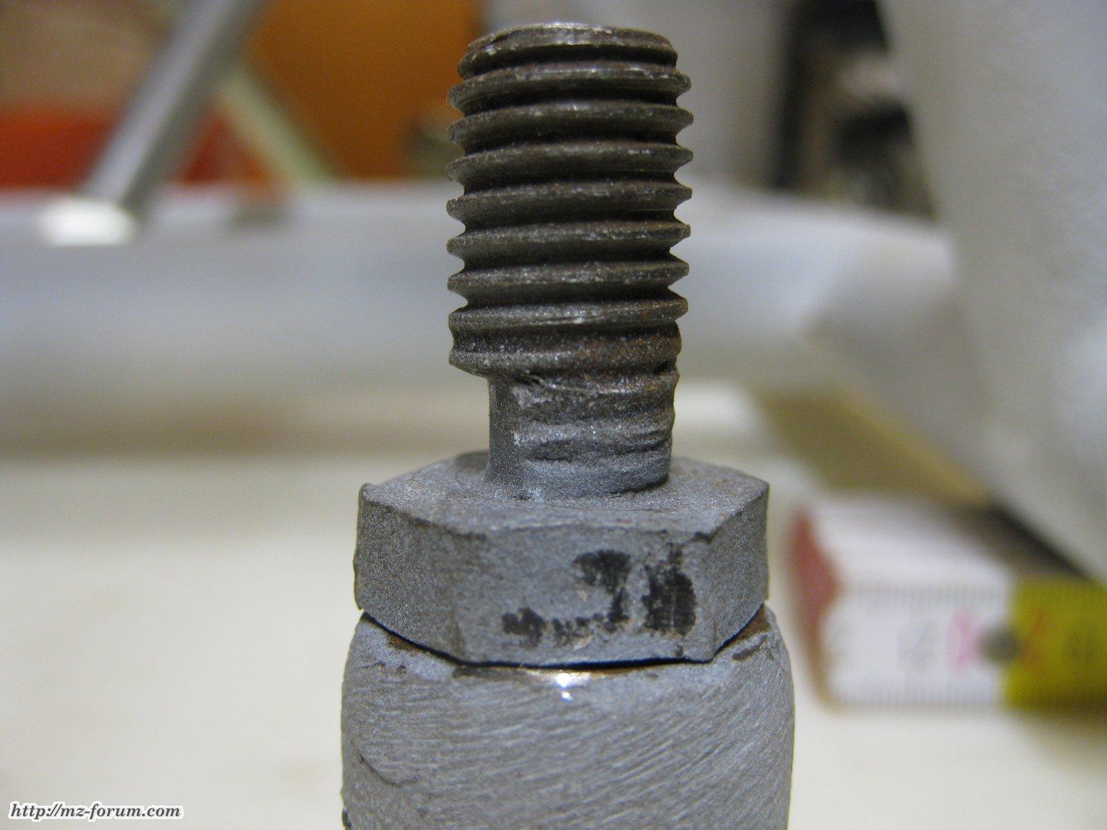

So! Nach einer Wartezeit von 8 Monaten habe ich die Schwinge wieder!!!
Gemacht wurde:
- Schwinge hauchdünn abgedreht, um die Rostnarben zu entfernen
- 2 Messingrohre aufgeschrumpft, zwischen denen sich ein Abstandshalter befindet, damit man das ganze noch schmieren kann
- ein Außenrohr gedreht, welches in das Rahmenrohr geschoben wird
- Außenrohr indunktionsgehärtet
- Anschlag gedreht
7541
7540
7539
7538
7537

Beitragvon kutt » 26. März 2010 09:10
Ich finde auch, daß der Preis OK ist ... dafür hat er das Ding auch 2 mal machen müssen. Das erste Außenrohr hatte sich beim Härten verzogen
Da die Schwinge komplett
7542
wenn ich jetzt noch wüsste, wo ich die Felge hingelegt hab ... :ohmann:
Nabe, Speichen, Achse .. - der ganze kleinkram ist da. Auch der Schlauch und der Reifen ... nur die (riesige) 19 Zoll Felge ist wie vom Erdboden verschluckt :(

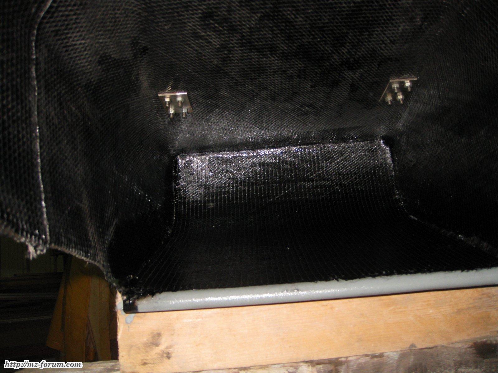

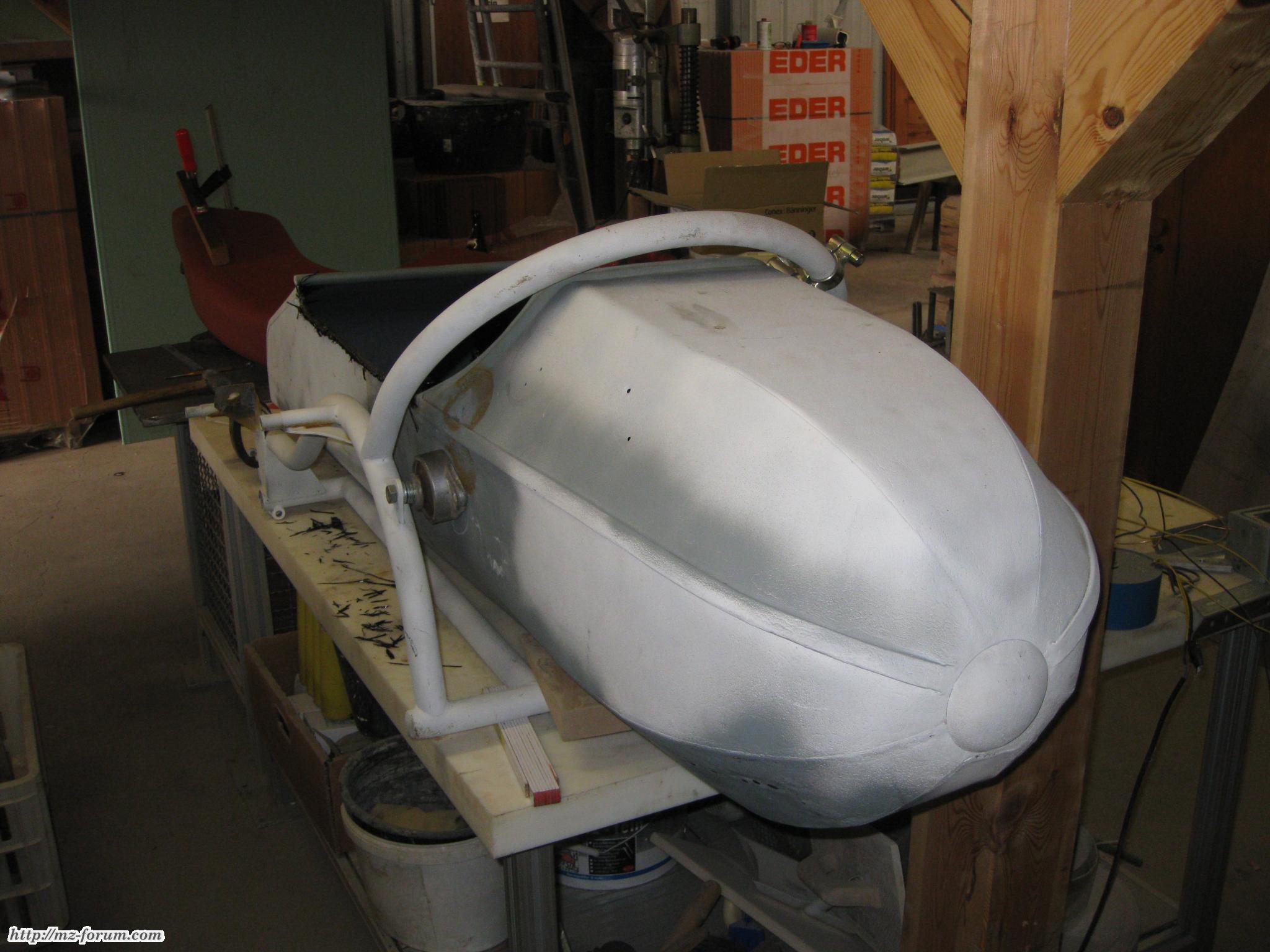

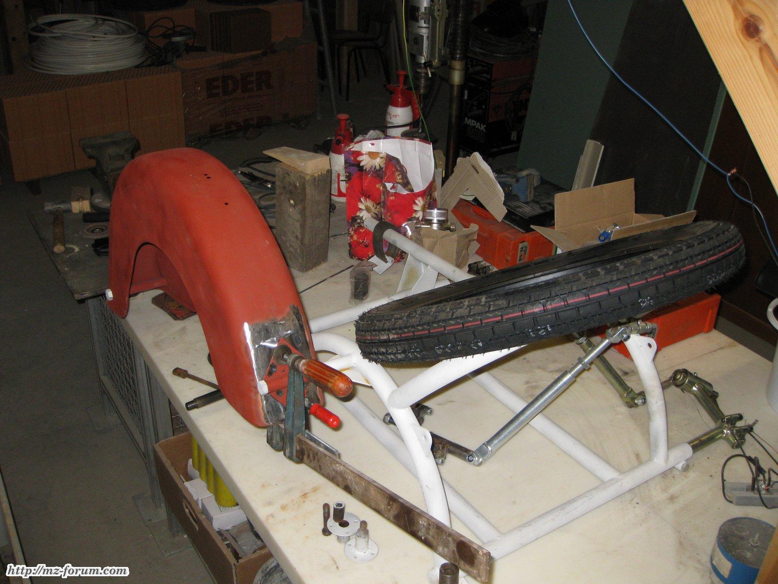

Beitragvon kutt » 27. März 2010 22:48
Weiter Gehts!

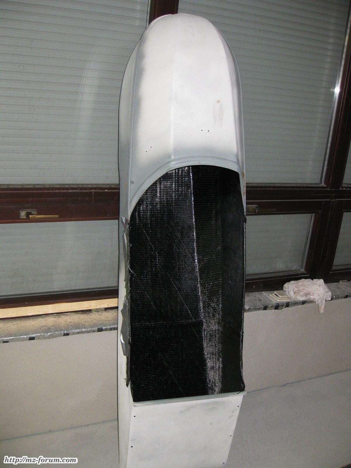

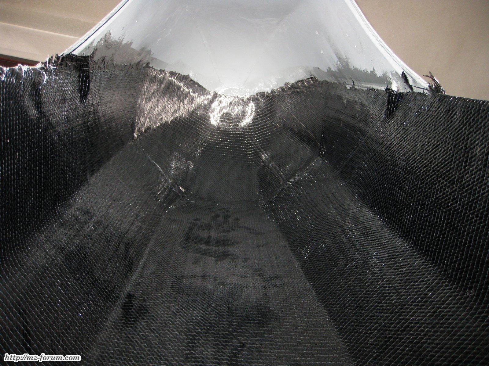

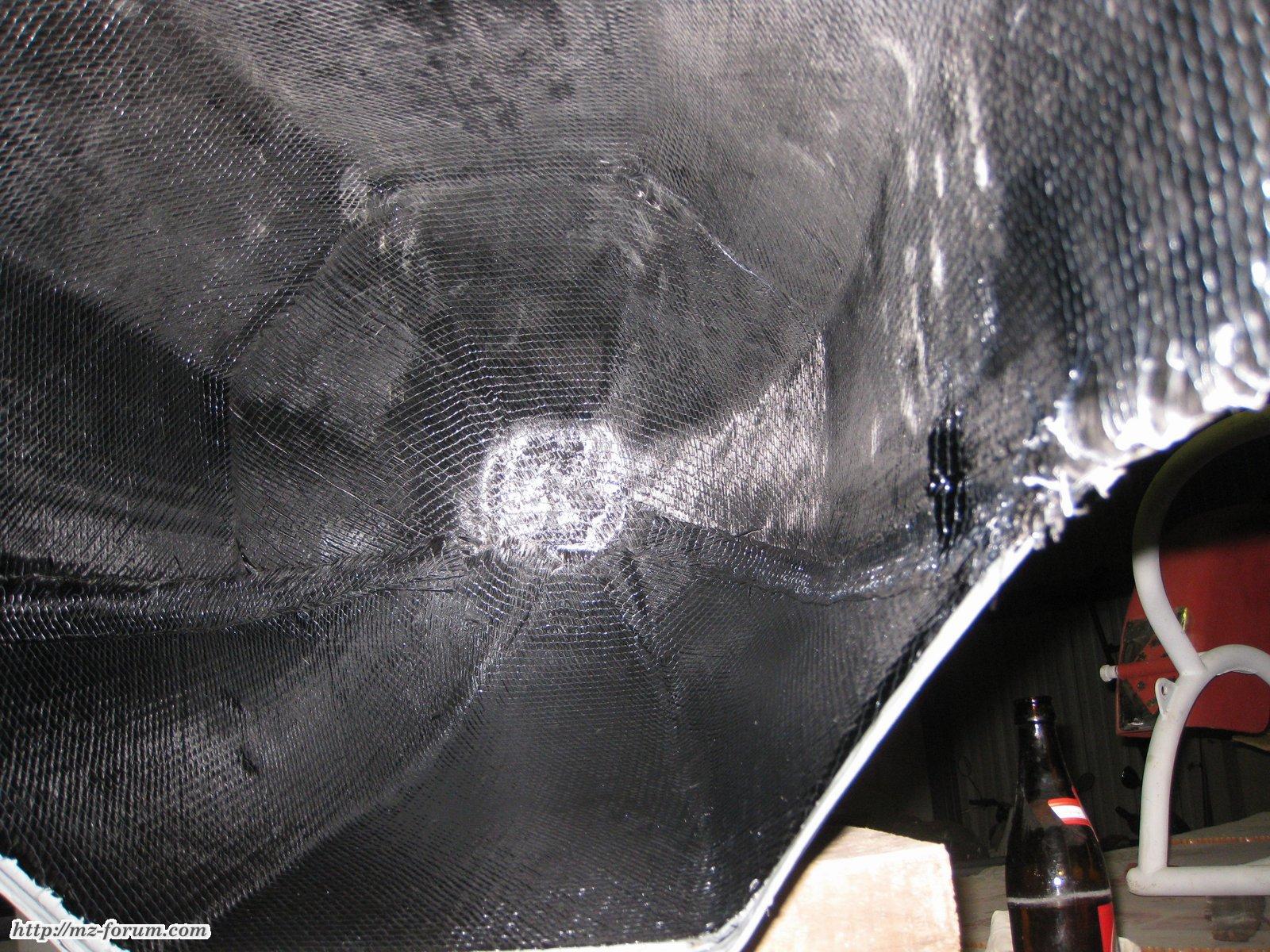

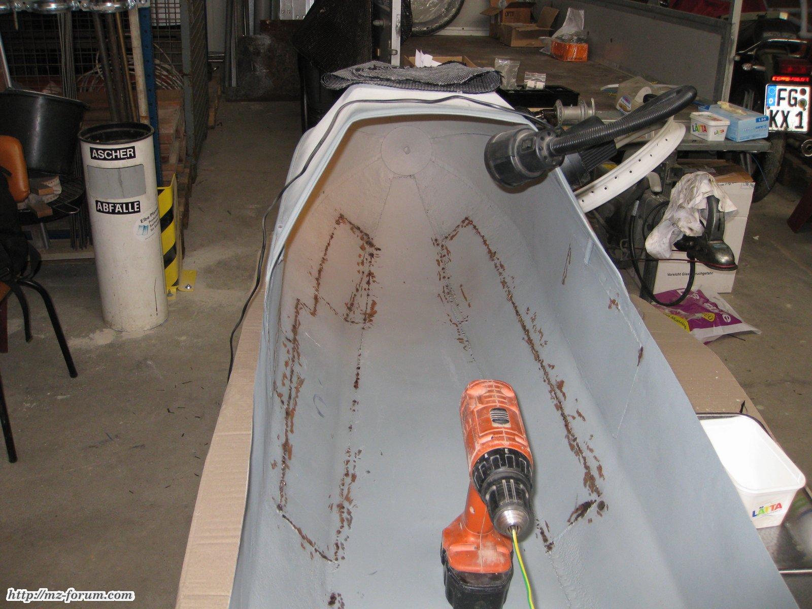

Laminieren! ...
Mir tut zwar jetzt der Rücken weh - etwa 5h, um die 9 Lagen hineinzubekommen...
Bilder vom fertigen Produkt hab ich noch nicht, da es dann etwas dunkel wurde und der Effekt beim Fotografieren mit Blitz beschissen aussieht...
Es sieht aber hammergeil aus :P - Ist mir richtig gut gelungen. Nachdem das ganze etwa 45 min geliert hatte, habe ich noch mal 163g als Deckschicht drübergerollt. Damit sollte die Struktur des CF Geleges noch vorhanden sein und das ganze ein gutes Finish bekommen. Den Rest des Bootes (Innen-Oberseite) werde ich auch noch so machen (allerdings nur des Aussehens wegen).
7556
7557
7558
7559
7560
7561

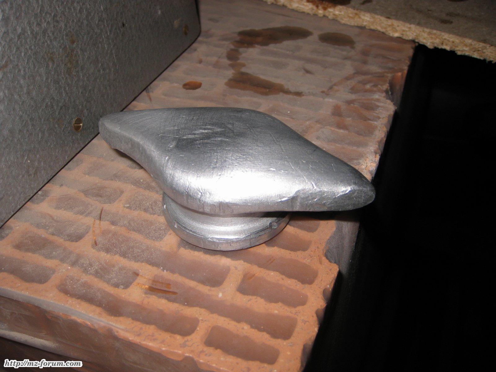

Gewichtsmäßig müsste der Falke etwa 7 Kilo schwerer werden. Dafür sollte die Rissanfälligkeit verringern und sich die Stabilität wehsentlich erhöhen

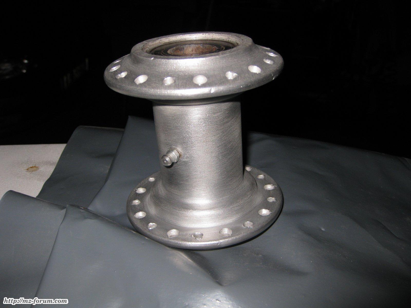

Da ich dann noch etwas Elan hatte, hab ich mal neue Lager in die Nabe gemacht. Leider Ist ein Lagersitz im Eimer, da der Vorgänger das ganze falsch zussammengebaut hatte :(
Dann muß ich mir wohl was einfallen lassen ...
Ich hatte die Teile Glasgeperlt, aber das sah mir zu steriel aus. Also - Edelstahlbürste raus und gebürstet.
Schaut doch gut aus, oder?

Beitragvon Richy » 28. März 2010 10:06
Ich muss zugeben, dass ich die Idee, den SW mit Kohlefaser zu verstärken, nicht so toll finde.
Über kurz oder lang wird die Verbindung Blech-Laminat reissen und dann kann Wasser eindringen (abgesehen von der evtl.nicht mehr verhandenen Verstärkung des Blechs, je nach dem, ob noch weitere Verbindungen (Schrauben, Nieten) vorgesehen sind).
Kohlefaser ist ohnehin an der Stelle nicht von Vorteil, da es eine sehr hohe Steifigkeit mitbringt und gleichzeitig sehr spröde ist. Glasfaserlaminat ist etwas elastischer und damit "näher" an den Eigenschaften des Blechs dran.
MfG,
Richard
Beiträge: 3814
Re: Falke Beiwagen
Beitragvon kutt » 28. März 2010 10:42
Richy hat geschrieben:Kohlefaser ist ohnehin an der Stelle nicht von Vorteil, da es eine sehr hohe Steifigkeit mitbringt und gleichzeitig sehr spröde ist. Glasfaserlaminat ist etwas elastischer und damit "näher" an den Eigenschaften des Blechs dran.
MfG,
Richard
Meinen Erfahrungen nach ist es genau andersrum. Kohlefasern sind aufgrund ihrer geringen stärke von ca 5µm pro Faser wehsentlich flexibler und bruchunempfindlicher als Glasfasern.
Der Knackpunkt ist das Harz. Da habe ich nicht das erstbeste genommen, was mir über den Weg gelaufen ist, sondern mich vorher mal schlau gemacht.
Das sich das Laminat vom Blech löst oder Wasser eindringt ist nicht meine Sorge ... eher ob das Laminat "in sich" hält.
Versuch macht Klug
Die alternative wäre gewesen das ganze Boot nachzubauen (da die Falke eigentlich alle an den Aufnahmen zum Rahmen reisen) - diese Option steht ja immernoch
Beiträge: 18516

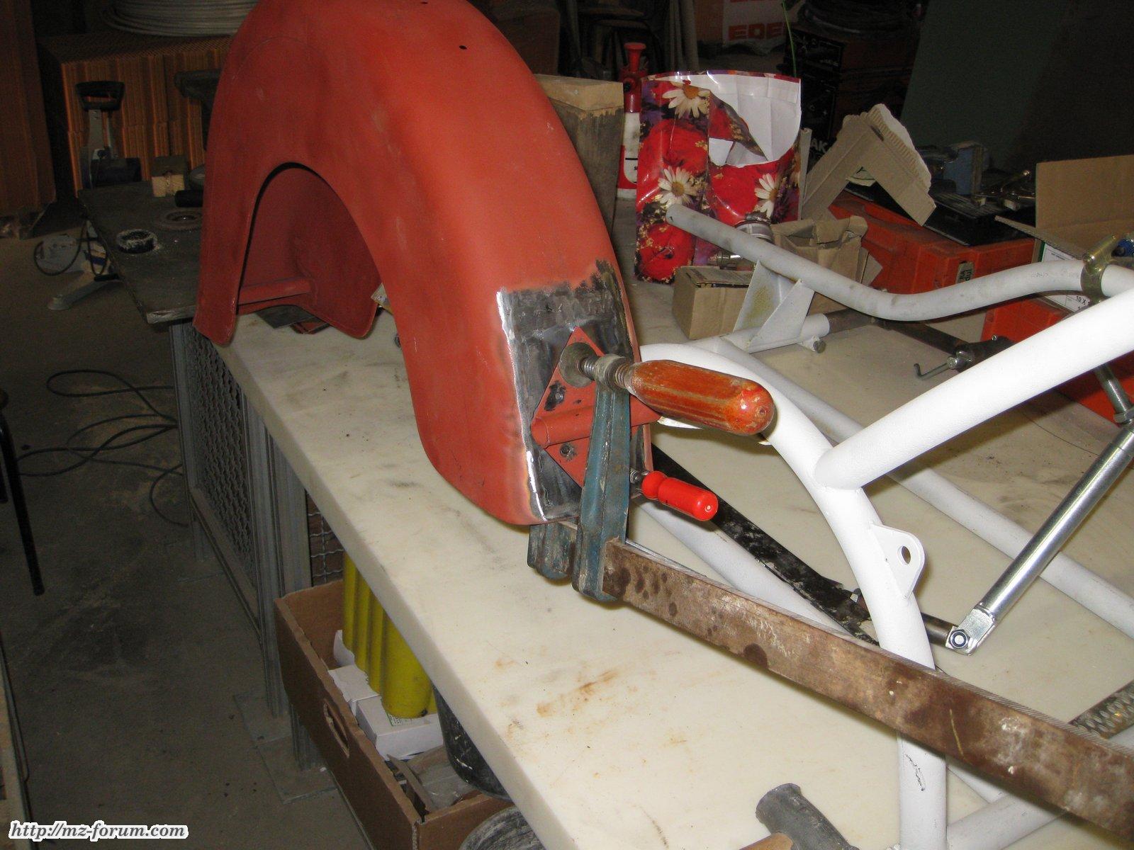

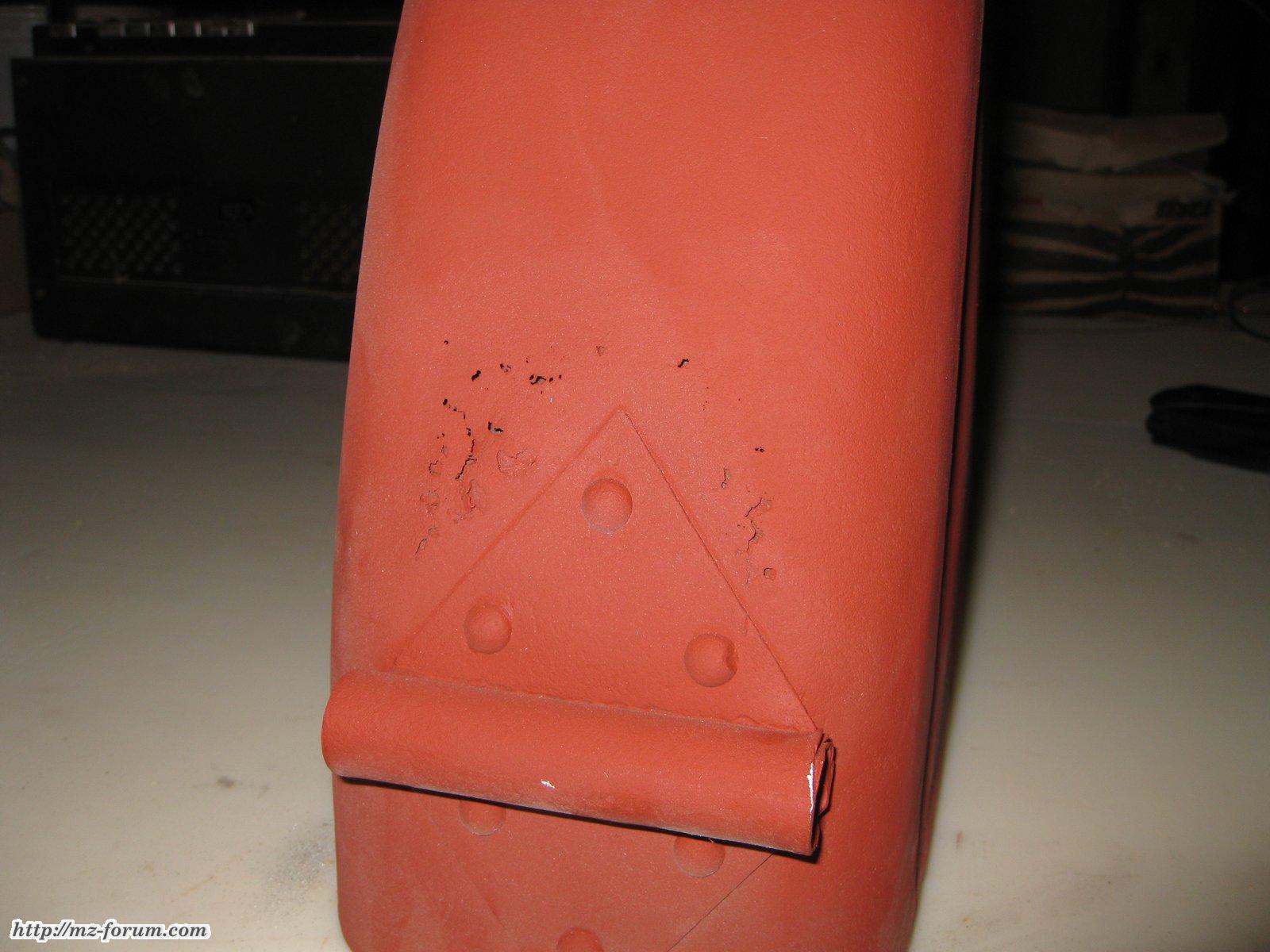

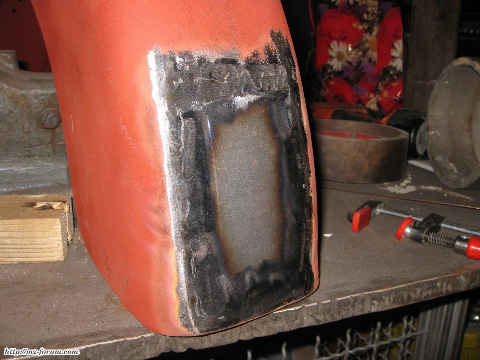

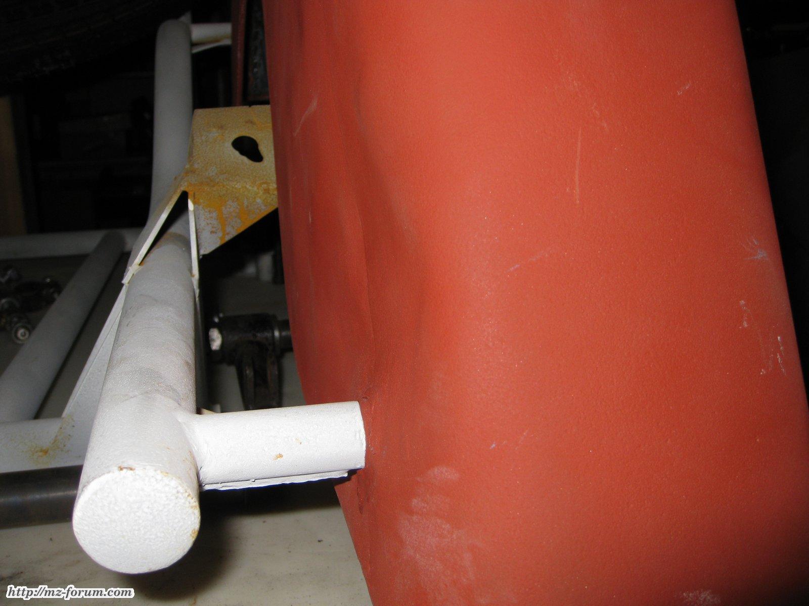

Beitragvon kutt » 28. März 2010 21:37
So!

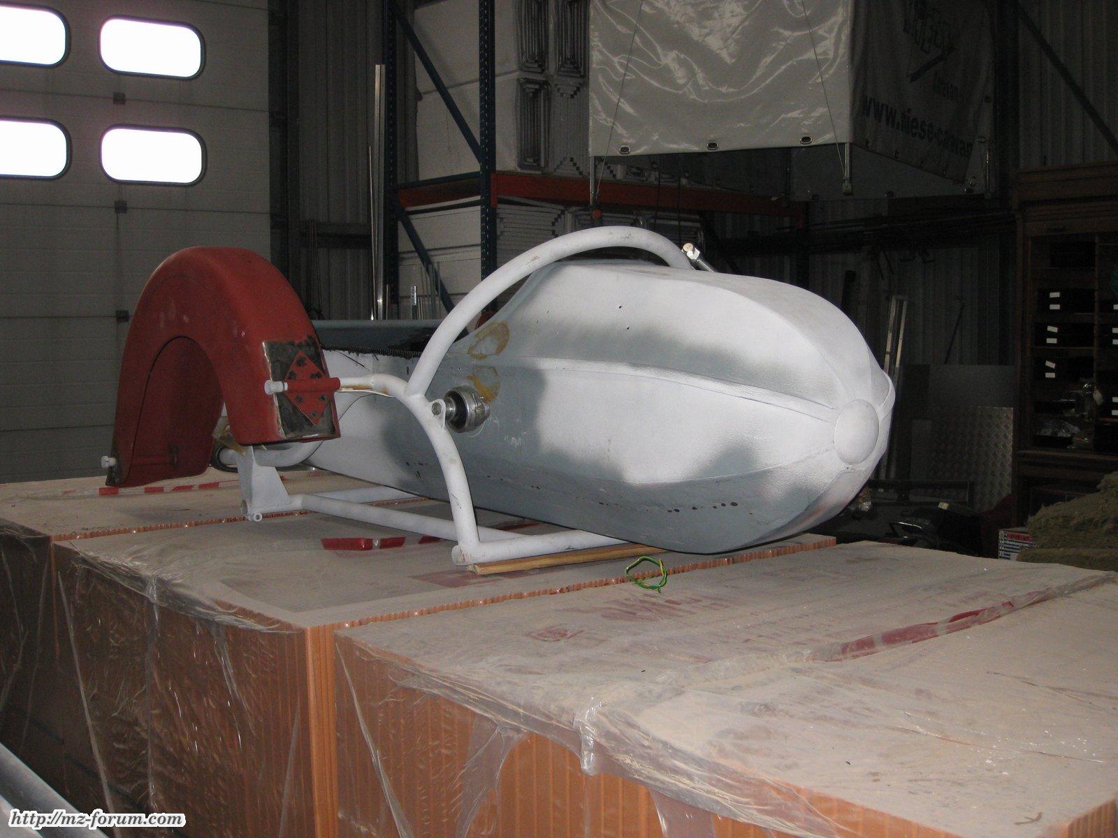

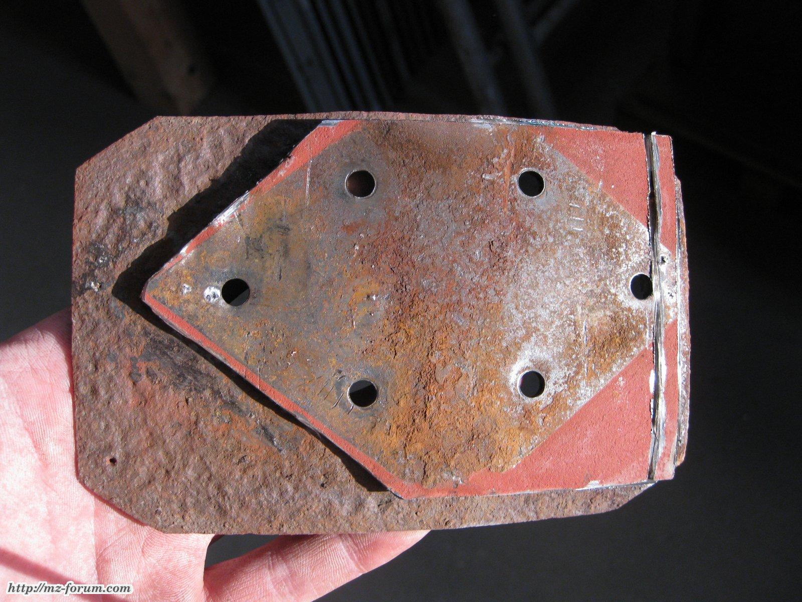

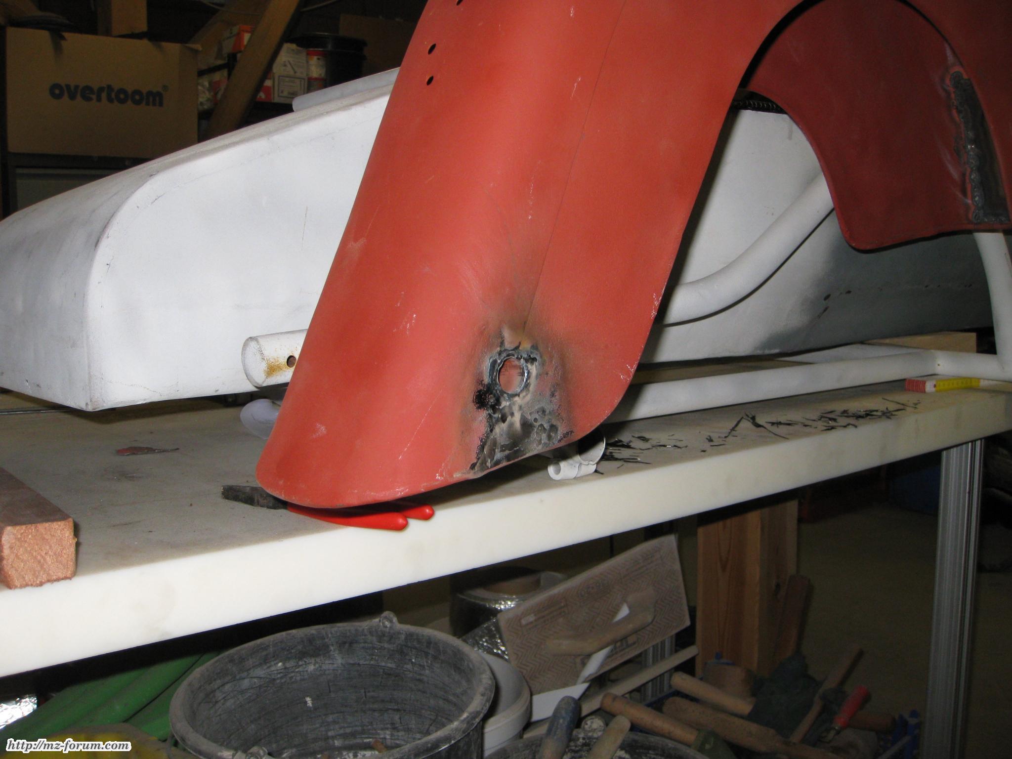

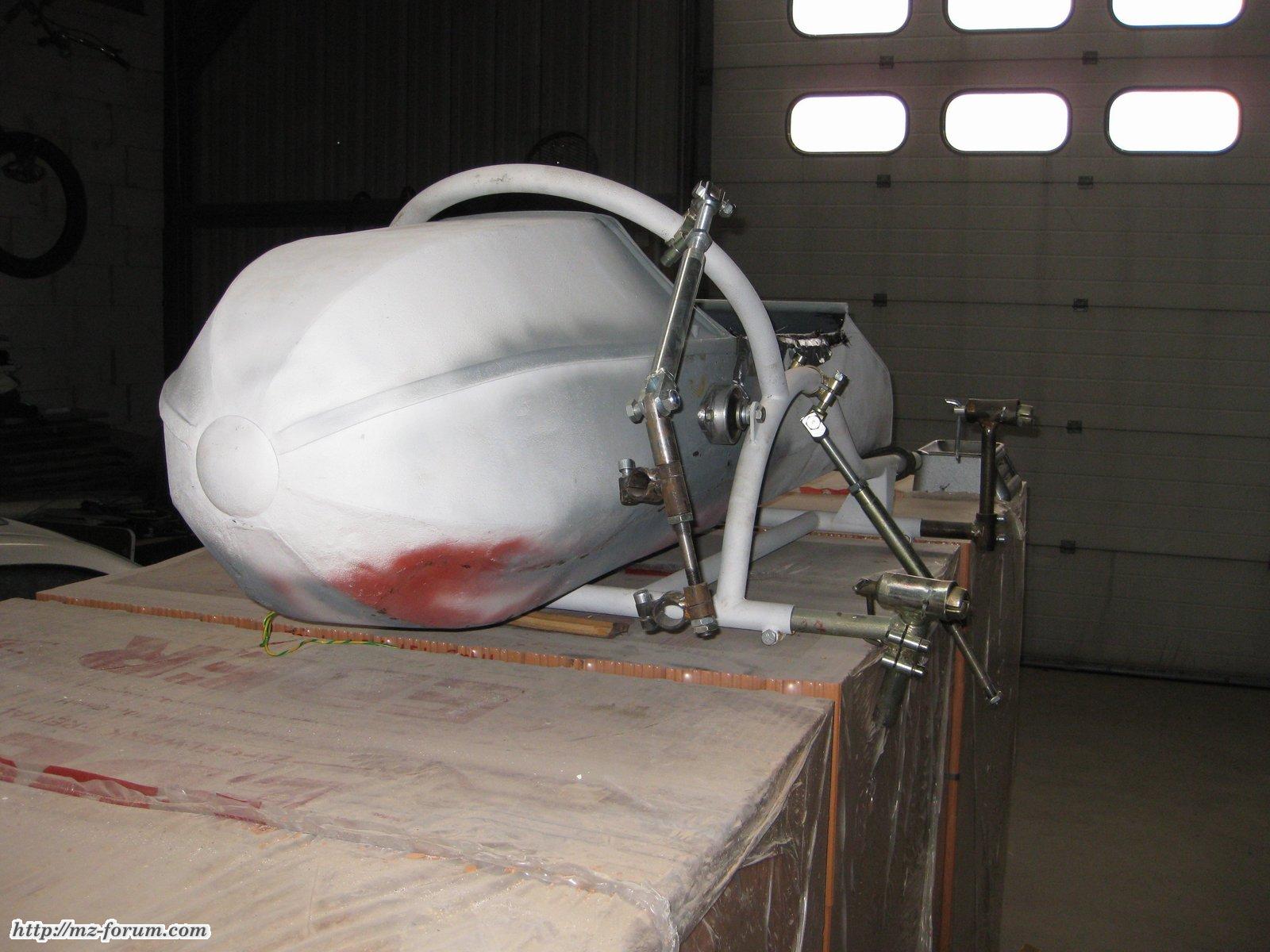

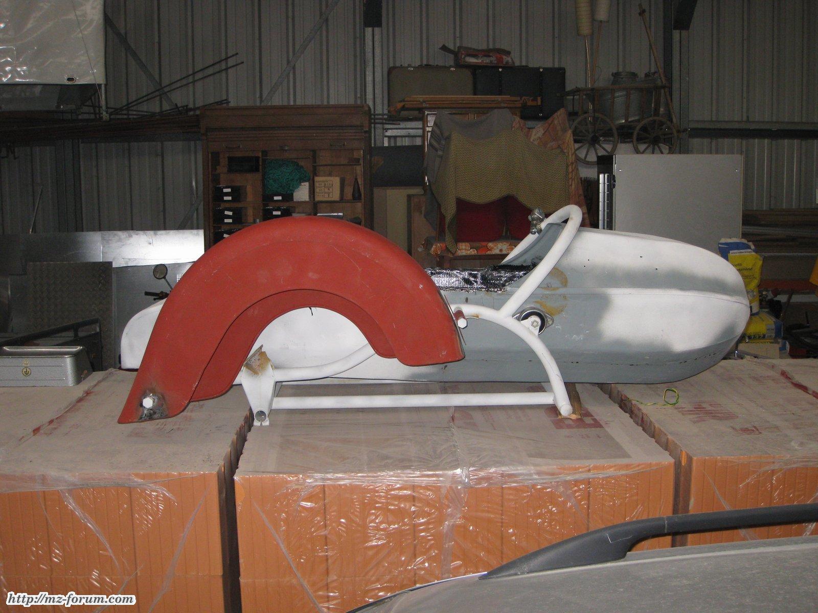

heute war der Koti drann:

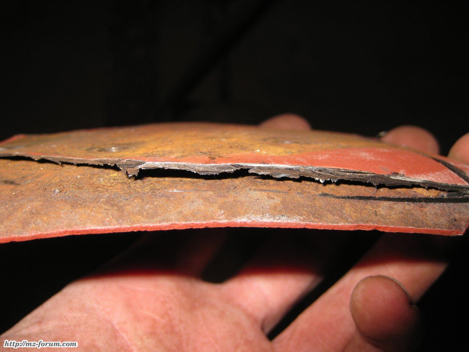

Ich dachte mir erst so, daß ich nur ein kleines Blechlein tauschen muß, aber dem war nicht so. Die vordere Halterung besteht aus dem Grundblech und einem Konterblech, welches innen eingenietet ist. Natürlich kann es zwischen den beiden wunderbar gammeln.
Von außen hat man Löcher gesehen, von innen sah es OK aus.
Leider befand sich nach dem öffnen zwischen den beiden ca 4mm Rost - also hab ich alles ausgetauscht:
vorher
7576
herausgetrenntes Blech
7579
7580
und:
und:
fertig!
7577
Justage am Rahmen:
7578
Beiträge: 18516

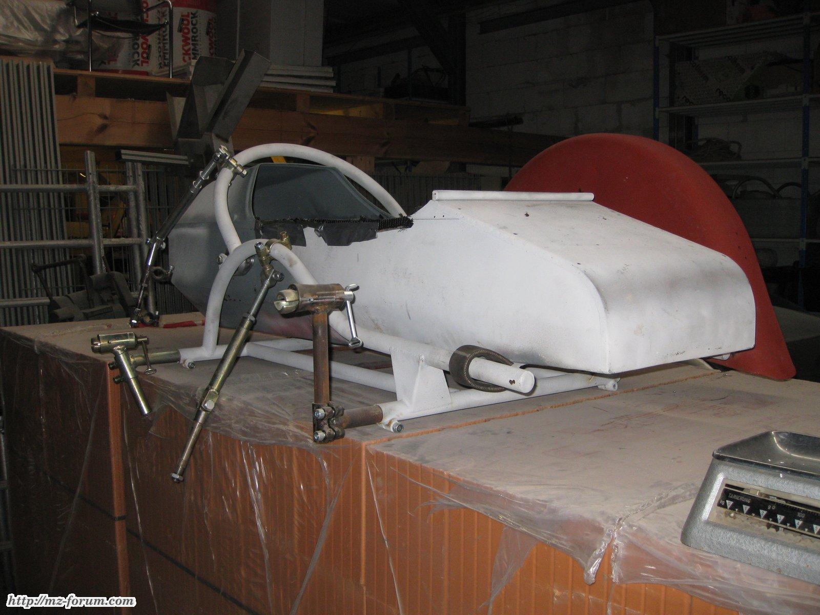

Beitragvon kutt » 28. März 2010 22:50
danke für die worte...
und ich dacht schon es interresiert keinen :P

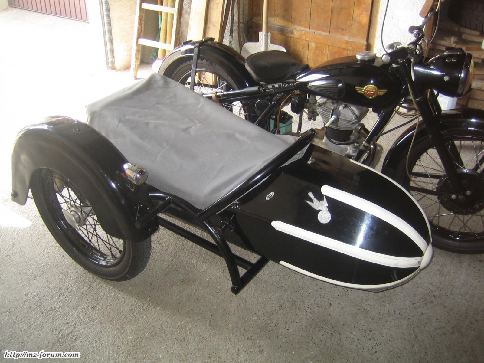

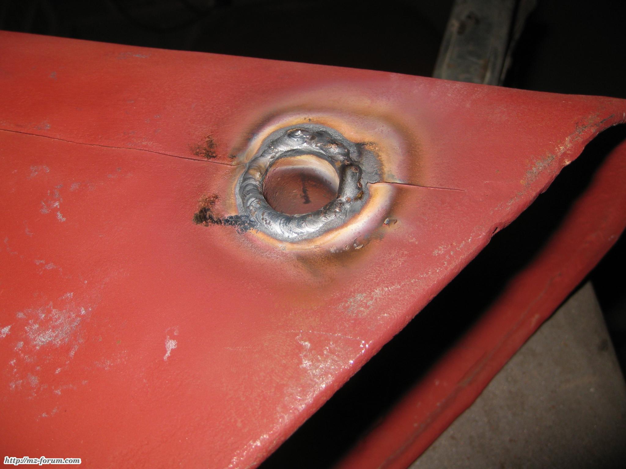

wie gesagt: so sah er vorher aus:
4544
4545
4546
PS:
ich habe auch eine kostenrechnung - die gibts aber erst wenn (und falls) ich das ding mal fertig bekomme

heute war das CFK schon gut fest geworden. die mischung stimmt also schon mal.
wenn es in die hose geht, dann bau ich das ganze boot neu - kostet mich eh nur 3m² blech ...

Beitragvon motorradfahrerwill » 28. März 2010 23:08
Nu auf dem Bild sieht er ja auch fast komplett aus - das "bißchen Rost" . . . ;D
MfG Kurt
Fuhrpark: .-.
motorradfahrerwill
Beiträge: 3920
Re: Falke Beiwagen
Beitragvon kutt » 28. März 2010 23:10
Es war sogar noch etwas Orginallack und Linierung drauf
werd ich aber anders Lackieren und Linieren - dazu später mehr

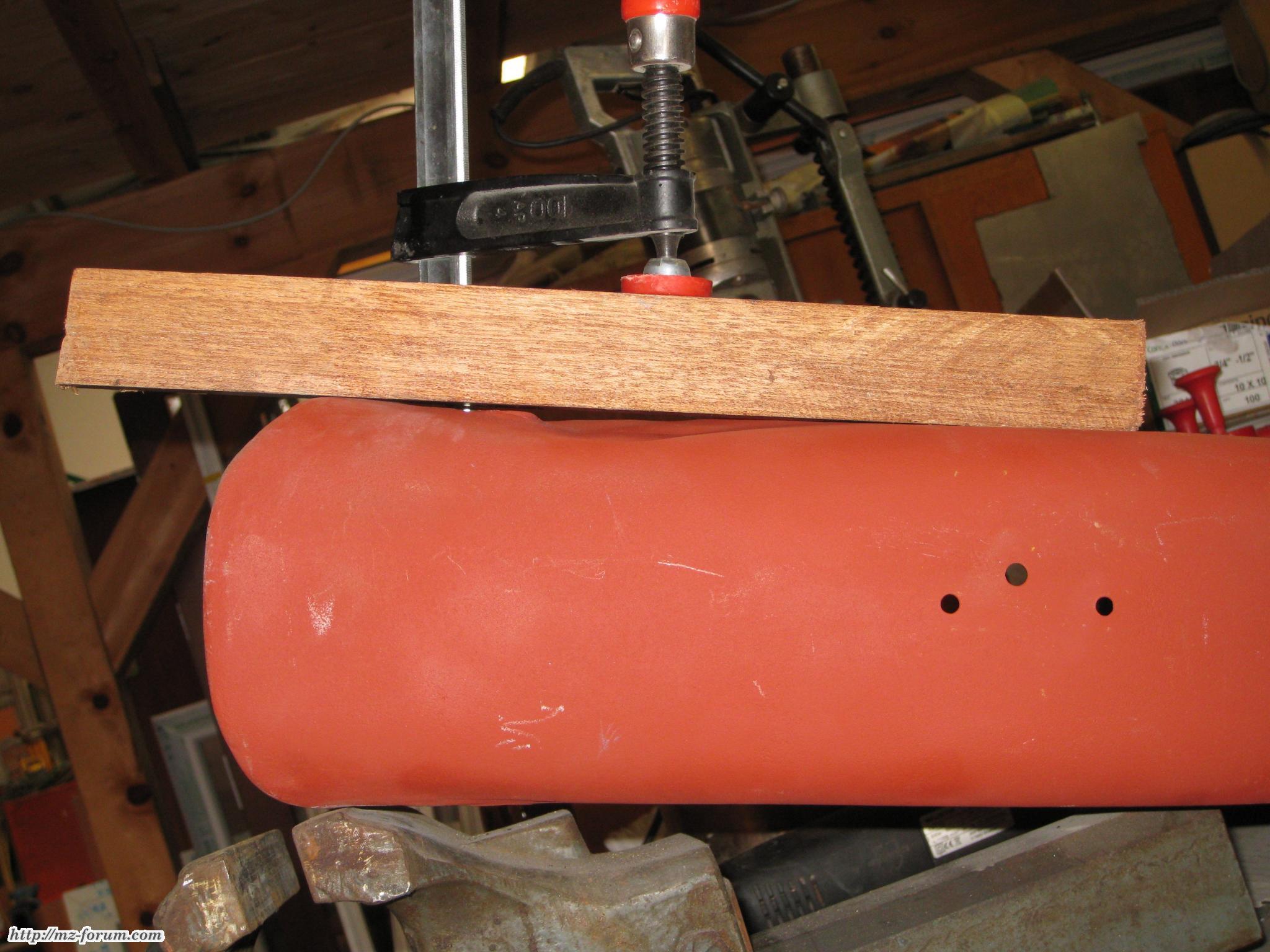

Re: Falke Beiwagen
Beitragvon ETZ_Horst » 29. März 2010 17:16

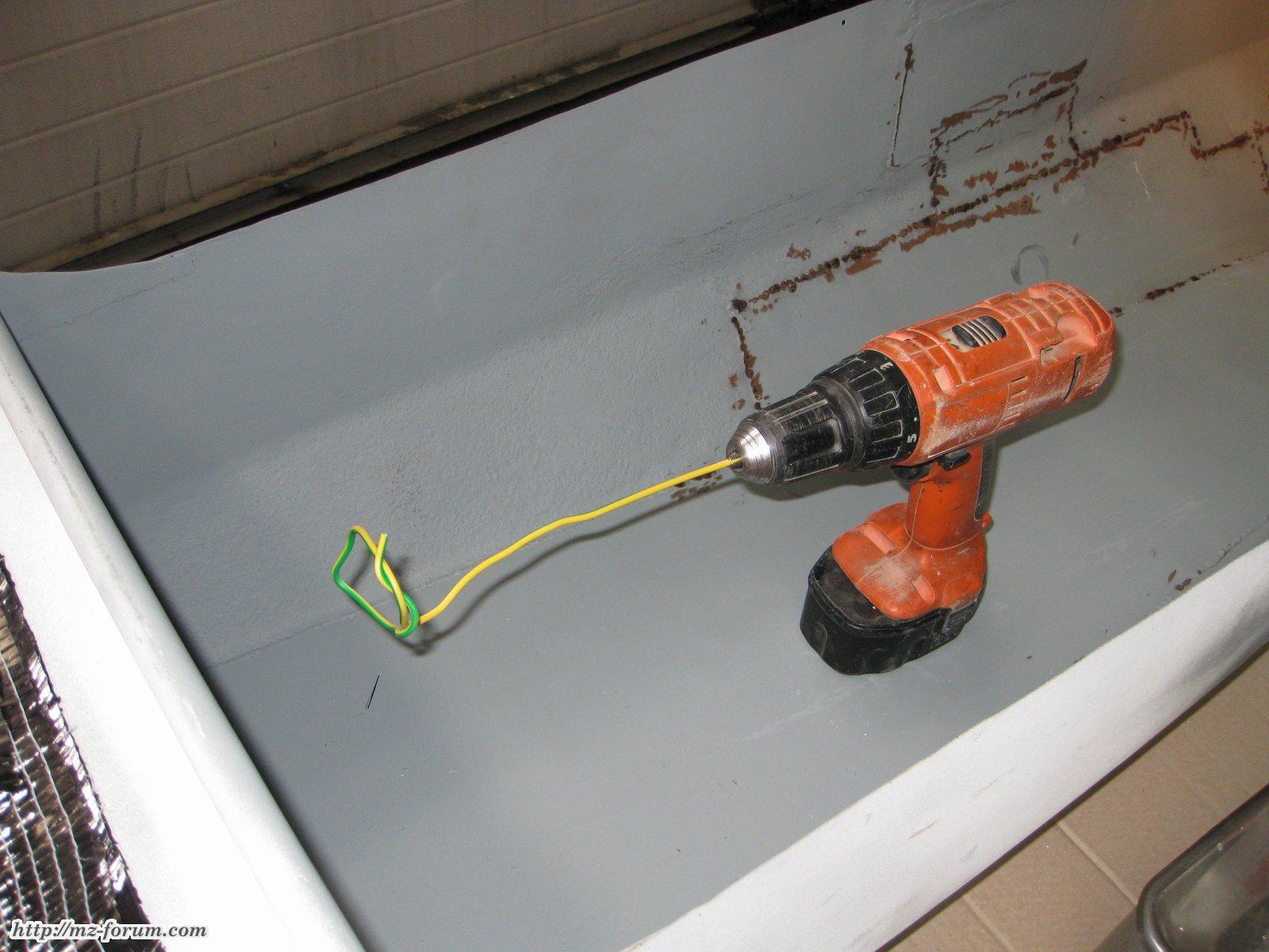

welchen Zweck erfüllt dein Akkuschrauber mit dem Stück draht beim Laminieren?
Oder ist der nur so hingestellt, damit es sich nicht wölbt oder ähnliches?
MfG Horschte
Fuhrpark: ---MZ---
ETZ 150 Bj. 89
---Fahrrad---
ETZ_Horst
Beiträge: 632
Wohnort: Rostock
Re: Falke Beiwagen
Beitragvon bigmolly1000 » 29. März 2010 17:45
ETZ_Horst hat geschrieben:welchen Zweck erfüllt dein Akkuschrauber mit dem Stück draht beim Laminieren?
Ich denke es ist ein selbstbiege Erdungsrührer PE Draht wegen der Explosiosgefahr !
Ansonsten mein Respekt zu diesen Projekt . Saubere Arbeit.
Gruß Arno
IFA BK 350 Bj. 1956
KTM 600 LC4 Comp. Bj 1992
Terrot HST Bj.1930
bigmolly1000
Beiträge: 256
Themen: 54
Registriert: 4. Dezember 2008 10:21
Wohnort: 21224
Re: Falke Beiwagen
Beitragvon kutt » 29. März 2010 19:14
ich war zu geizig für einen rührer für epoxy :P
außerdem gleitet die PE hülle besser durch den harz. geht leider nur mit grün - gelber ummantelung ...
Beiträge: 18516

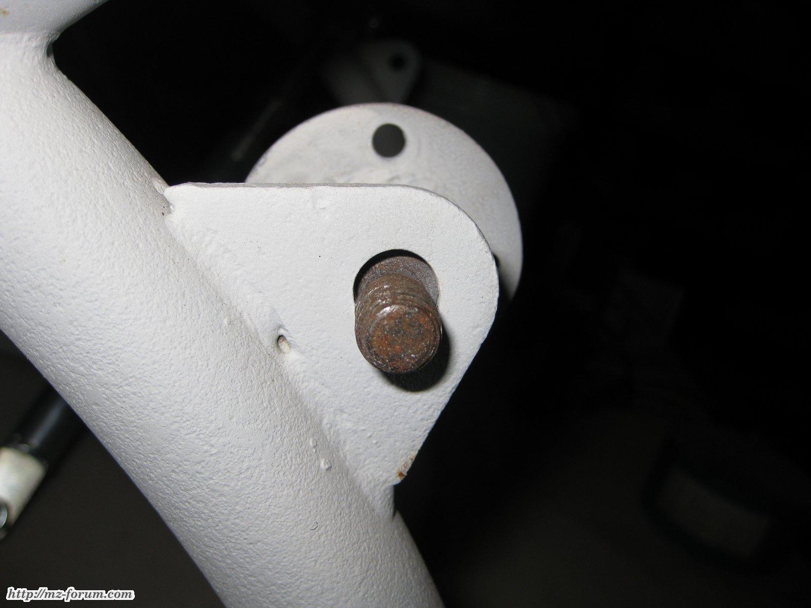

Beitragvon kutt » 29. März 2010 21:01

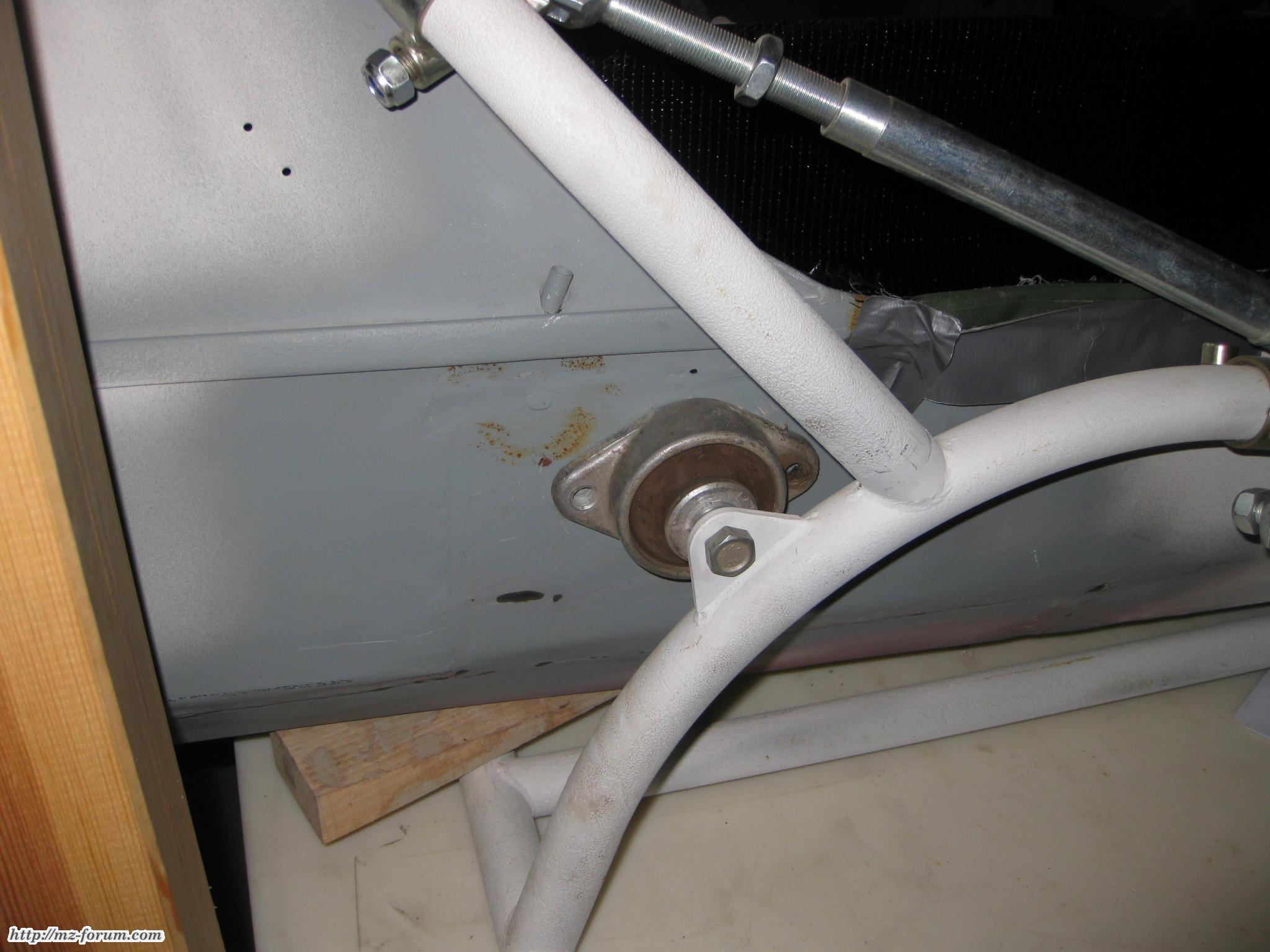

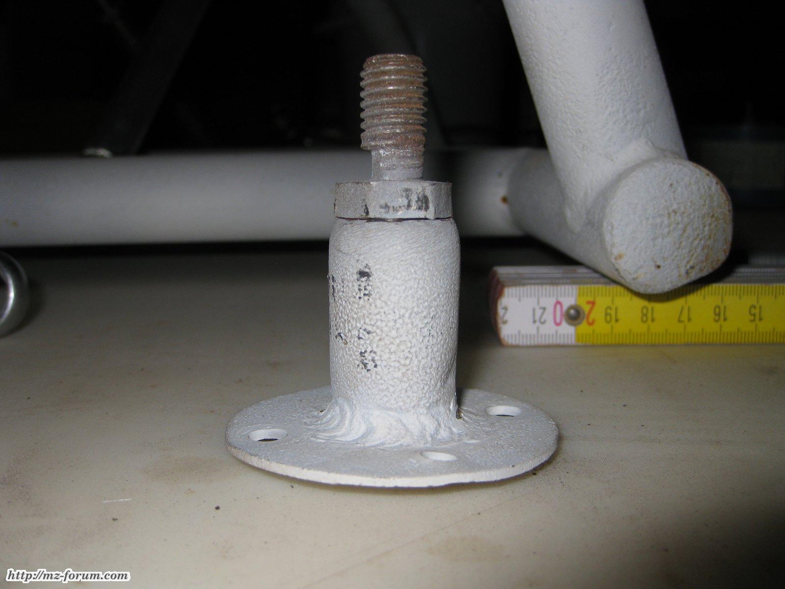

Heute ist am Beiwagen nix geworden ... dafür haben wir mal etwas nachgedacht, wie alles gebaut sein muß, daß es funktioniert...
Wir sind zur Meinung gekommen, daß die vordere Lagerrung falsch zussammengebaut war und somit der Bolzen weggeknabbert wurde:

So hats wohl gerieben:
7597
Eine nähere Analyse hat ergeben, daß da jemand ohne Sinn und Verstand gebaut hat. Die Bolzen wurden anstatt im Rahmen in der (Gleit-) Lagerrung angewurzelt - so fest, daß eine nur noch durch aufflexen zu lösen ist!

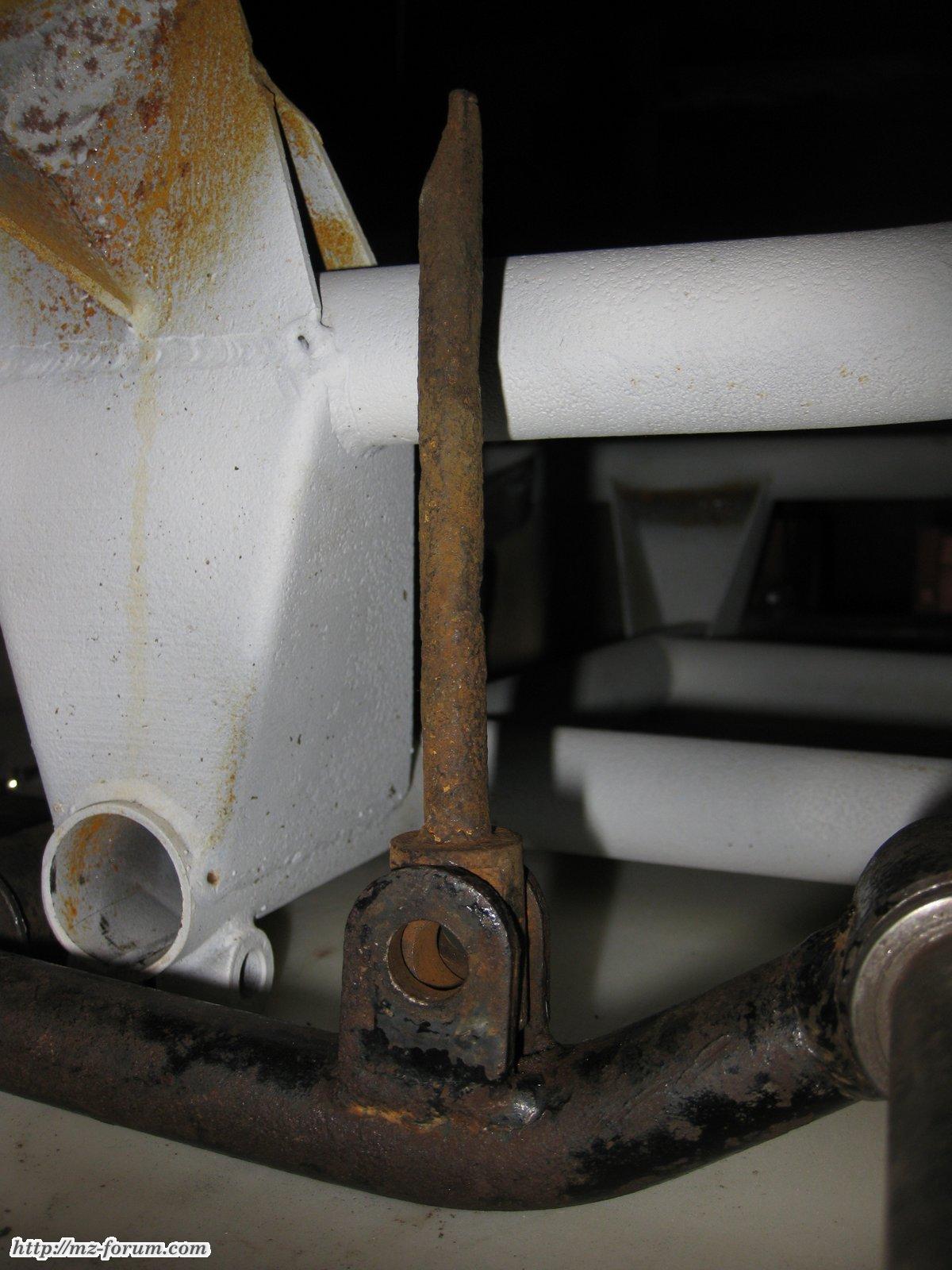

Hier ein Bild mit der Lagerbuchse
7598
7599
Zur Lösung hab ich da aber schon eine Idee ... - dazu später mehr

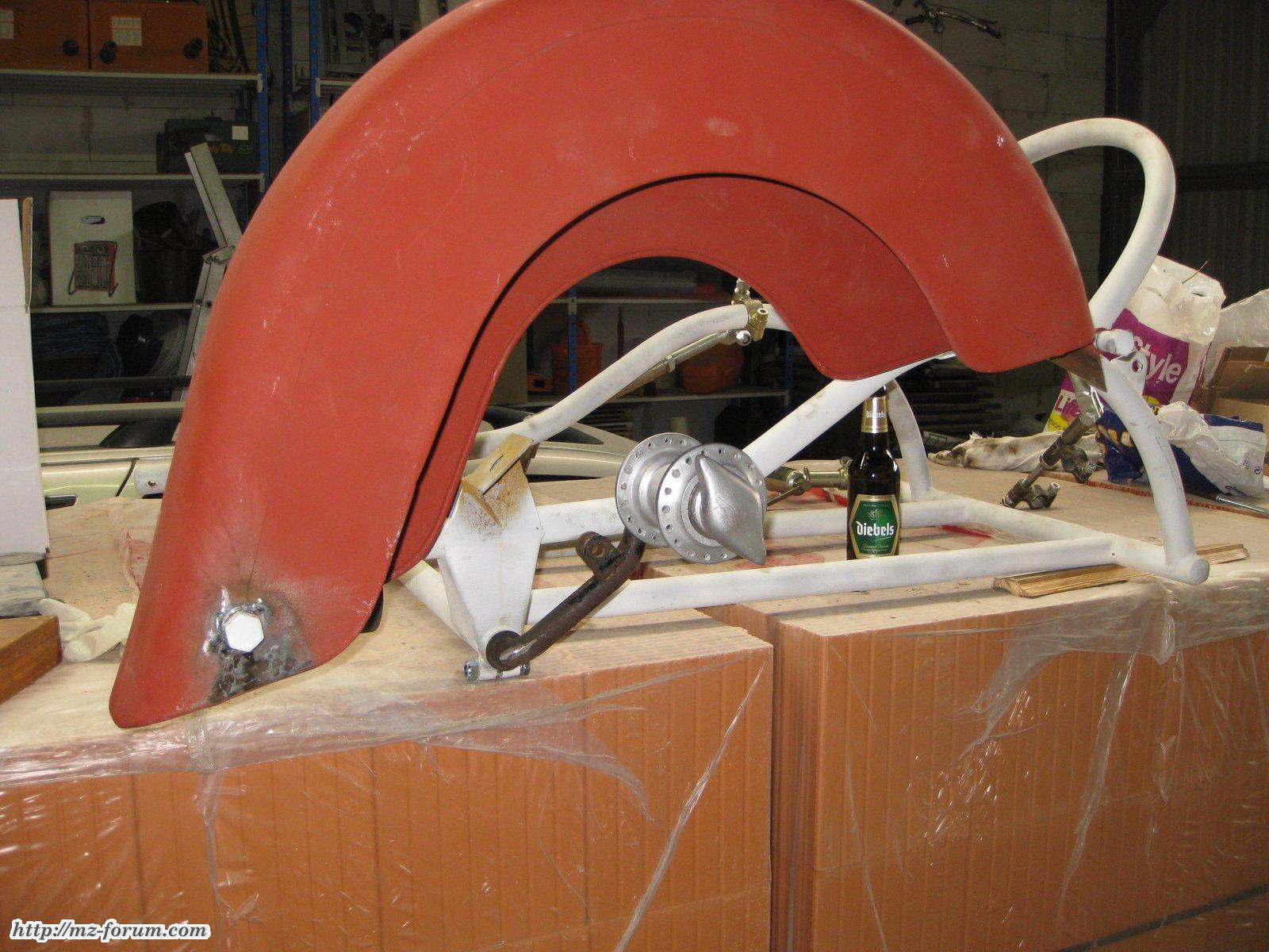

Koti - hinterer Teil
Der Koti vorn ist jetzt fertig - hinten ist er innen eingedellt und die Aufnahme weg gerissen - außen kann man durchkuken - sollte aber kein Akt sein das hin zu bekommen
7602
7603
So war das Boot hinten aufgehängt - Einfach ein Gummi. Mal kuken, was ich da mache. Gummis hätte ich schon - müsste ich mal testen, wenn ich soweit bin

Zum CFK - schaut gut aus und ist schon mal fest - ich habe schon mal daran herumgebogen - scheint gut felxibel zu sein. Naja - das Harz ist auch extra für Metall geeignet
7604
7605
7606
Komplettansicht:
7608

kutt hat geschrieben:ich war zu geizig für einen rührer für epoxy :P
alles klar danke!
Willst du den CFK Look sichtbar lassen??
Das hätte was und würde finde ich echt zum Boot passen! :D
MfG Horschte
Erst wollte ich das CF mit lackieren. Da mir aber das Laminat so gut glungen ist, lasse ich das so. Deshalb kommt auch auch auf die Oberseite noch eine (Zier)-Laage, die einen Abschluß zu der tragenden Laage bildet.
Dadurch wird auch die Lackierung günstiger

Koti ist jetzt auch ausgedellt.
für die aufhängung des bootes ist meinem cousin auch was eingefallen, wobei ich mich damit erst mal anfreunden muß (ich trau mir gar nicht fotos einzustellen) ...

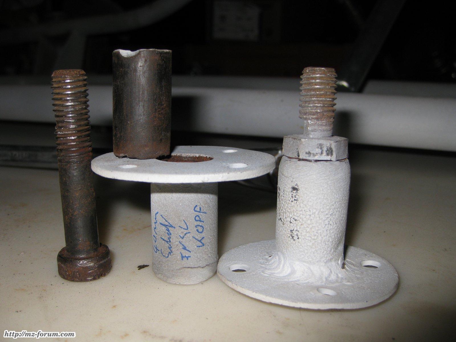

Problem: Der Falke ist vorn nur in eine Richtung drehbar gelagert. Nämlich so, daß der "Arsch" nur auf und ab kann. Seitliche Momente werden 1 zu 1 in die Struktur übertragen.
Gestern brachte mein Cousin mir das mit:
7627
7628
7629
Die Idee ist gut - damit könntem an die ganze Sache schwimmend machen - das Problem ist, daß ich mich erst mal damit anfreunden muß ...
Wie dem auch sei - Koti - ne?
Vorher:
7630
Zwischendrinn
7631
Nachher:
7632
Die Innenhülse neu einschweißen...
7633
7634
Noch etwas schleifen - Fertig!
mal kuken, ob ich heute mal der kaputten Nabe widmen kann ...

Beitragvon dösbaddel » 31. März 2010 09:09
die Silentblöcke sind gut, mach dat. Sehn ein wenig grob aus, könnten auch eine Nummer kleiner sein. Das Du dann eine Drehbewegung in den Bolzen bringst ist etwas ungünstig, der wird sich eventuell lockern. Vielleicht den Bolzen am Silentblock kontern?
Gruß Martin

Beitragvon kutt » 31. März 2010 09:31
dösbaddel hat geschrieben:die Silentblöcke sind gut, mach dat. Sehn ein wenig grob aus, könnten auch eine Nummer kleiner sein. Das Du dann eine Drehbewegung in den Bolzen bringst ist etwas ungünstig, der wird sich eventuell lockern. Vielleicht den Bolzen am Silentblock kontern?
falls ich das so mache, wird die hintere lagerung auch etwas geändert. original wippt der falke schon nicht sehr mit dem hinterteil
wie auch - es sind eh nur knapp 20mm bis das boot auf dem rahmen aufliegen würde ...
ich hab auch schon lederriemen aus hintere "federrung" gesehen

So weiter gehts .. endlich ein paar Tage Frei, an denen man mal was ziehen kann...
Da ich den Falke von innen nicht mehr lackieren lassen will, musste ich noch eine "Zier"-Lage CF auf der Oberseite einlaminieren.
Dazu: Boot auf Kopfhöhe bringen und los gehts!
7724
7722
7723

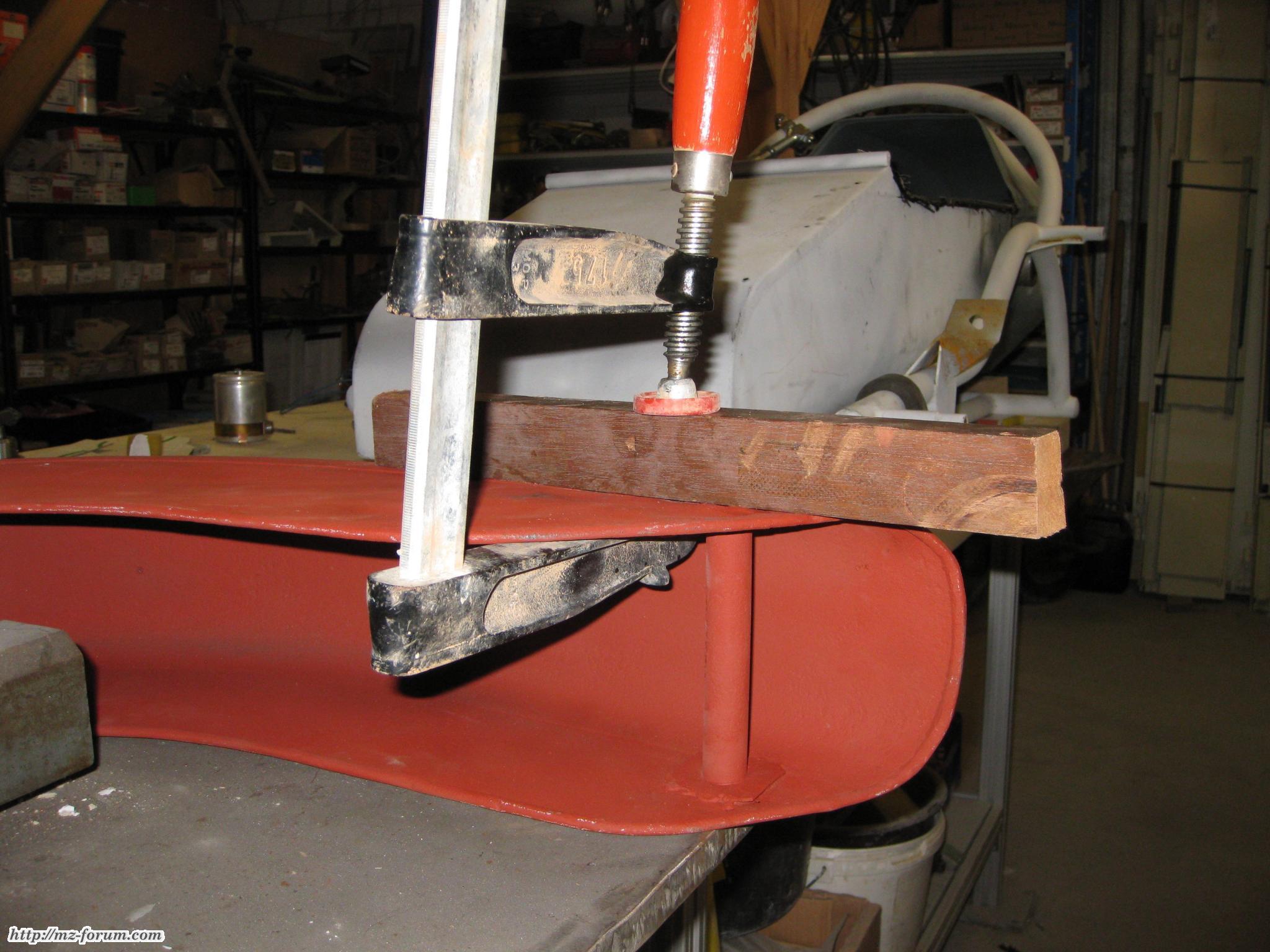

Da ich nebenbei noch etwas Zeit hatte und wir einen Tisch gebraucht haben, habe ich noch meinen Westfalia Anhänger zerlegt:
Tischplatte fertig!
Da ich sonst nix zu tun hatte, habe ich das Ding nächsten Tag wieder zussammengebaut
Ne - natürlich alles Quatsch. Ich hatte mal eine Zurröse kaputtgemacht. Da die alten zum Aufbau waren, habe ich jetzt versenkte eingebaut. Dazu musste aber die Platte raus, damit man mit der Fräße rankommt... Dafür, das ne Party dazwischen kam, kann ich ja nix...
Wie dem auch sei: Endlich hab ich in dem Ding mal genug Zurrpunkte.
Nachdem das geschafft war, hab ich den Falke mal mit dem Rahmen vereint:
7728
7727
7726
7725
Vorn kommen unter die Silentbuchsen noch Gegenplatten. Der Arsch ist noch etwas hoch, da muß ich noch was ändern.
Stabil ist die ganze Sache jedenfalls und federt sogar etwas.
Vom Probesitzen hab ich leider keine Bilder

Zum CF Inlay: (wie ich schon mehrmals geschrieben habe)
Orginal hat das Boot eine Wandung von 1mm. Wenn man sich die Bilder ankukt, dann ist logisch, daß da nicht überall der 1 mm mehr übrig war. Hätte man das beheben wollen, hätte man das ganze Boot neu bauen müssen. Ein Neubau kommt aber aus weiter vorn genannten Gründen nicht in Frage.
Die Bodengruppe sollte halten, der Rest ist noch "altes" Blech. Das CF verleit dem ganzen Stabilität

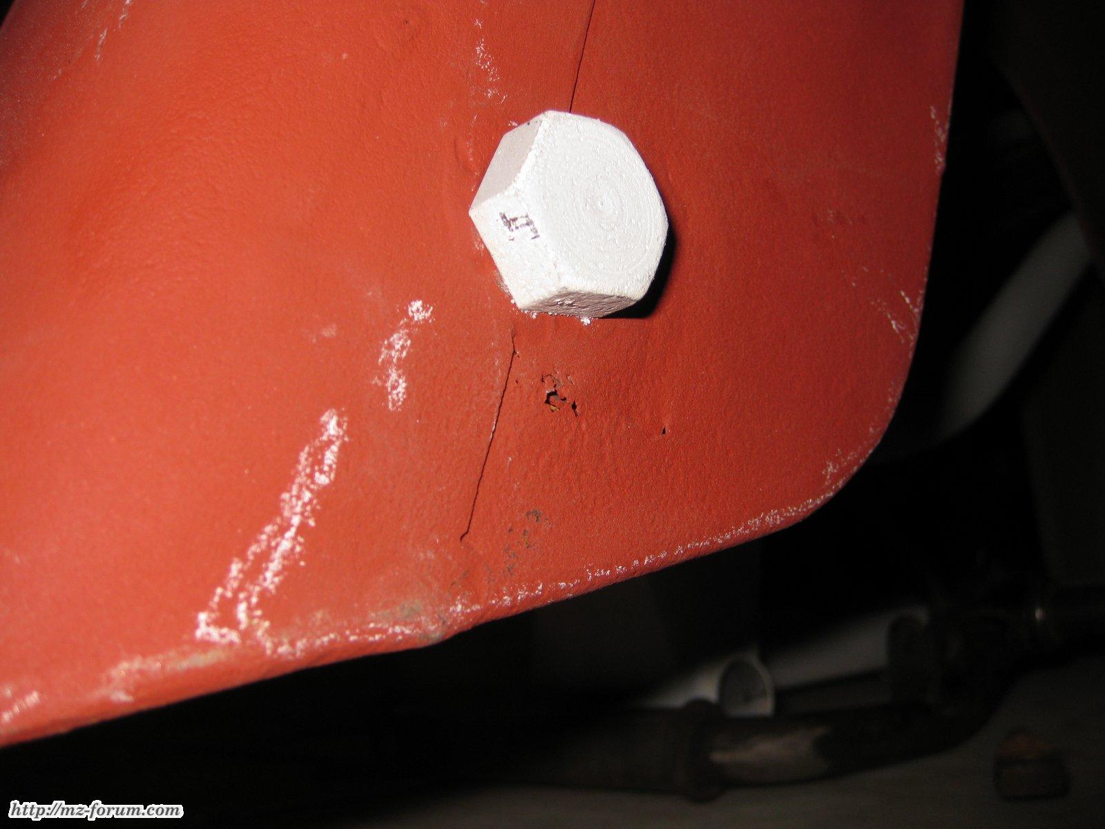

Orginal ist der Falke vorn nur in eine Richtung drehbar gelagert - nämlich so, daß der Hintern hoch und runter federn kann. Wenn jemand im Boot sitzt kann man sich gut vorstellen, welche Momente auf die vorderen Aufhängungen wirken.
Jeden Falke, den ich bis jetzt gesehen habe, hat an der Stelle schlichtweg Pfusch
z.B.: sowas
Sowas reist über kurz oder lang wieder - ganz sicher

Man muß halt immer im Auge behalten, daß der Falke nicht so:
oser so:
5003
sondern so aussah:
7582
