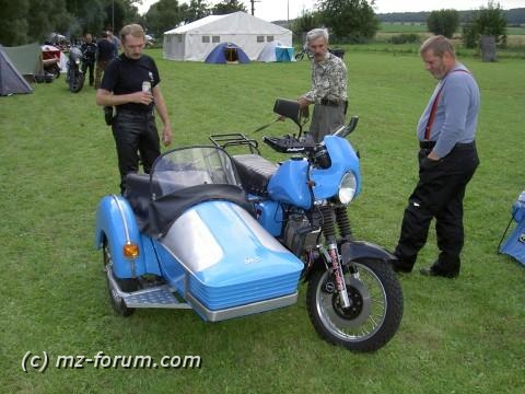

heikothesilencer
Ich kann mich noch an die Treffen in Elbe erinnern 2005 :?: da war doch auch ein 125 oder 150er ETZ Gespann, also geht das.

Forumtreffen 2005 Foto 263 , ich weiß nicht wie man das Foto hierherbekommt.
Marco hat aber geschrieben, daß er die Fotos bereits kennt! :wink:
Also machbar ist es, keine Frage.

Beiträge: 21175
Themen: 855
the silencer hat geschrieben:
Das war off. eine 125er 8) .
Ich sags mal so ..... eine kleine ETZ mit Boot wird vermutlich auch nicht mehr Verkehrshindernis sein, wie eine RT125 oder ein IWL SR.
Warum also nicht?!

Willi, oben das blaue 125er Gespann wurde ausschließlich mit dem Autoführerschein gefahren.
Da gab es mal so eine Regelung, dass wenn der Autolappen vor den xx.xx.xxxx gemacht wurde, dieser auch 125er beinhaltete.
 Betreff des Beitrags: Re: Ideen zum ETZ 150 Gespann

Kann natürlich nur aus der Vergangenheit sprechen/schreiben
Mein Bruder wohnt auf dem letzten Dorf im Taunus und als mein
Neffe 16 war gab es nee125. Da es aber im Hintertaunus auch ab
und zu Schnee im Winter liegt,war es meinem Bruder lieber das der
Kurze mit einem Gespann fährt.Daher wurde das oben abgebildete
RT 125 Gespann gebaut.Da noch einiges da war hat das Gespann
ca 500€ gekostet.Und natürlich ein Haufen Arbeit und geschmeidigen
TÜV Prüfer :mrgreen:
Heut fährt der Bengel XS1100 Gespann :shock:
