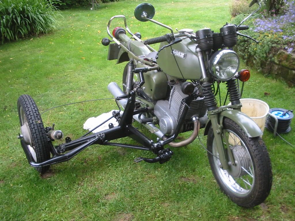

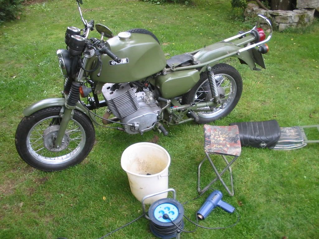

will mal versuchen, ein paar Bilder von meinem Gespannaufbau einzustellen. Langsam kann man auch erkennen, was es in etwas werden soll:
http://i306.photobucket.com/albums/nn25 ... G_0543.jpg
http://i306.photobucket.com/albums/nn25 ... G_0544.jpg
http://i306.photobucket.com/albums/nn25 ... G_0542.jpg

schön zu sehen, dass der beiwagen mit seilzugbremse arbeitet, mein personenbeiwagen hat nämlich ne hydraulische bremse, hab mir aber auch noch nen lastenbeiwagen zugelegt, der allerdings keinerlei bremsleitungen mehr verbaut hatte, werde an dem dann der einfachheit halber und der geringeren kosten da auch mit nem seilzugsystem arbeiten.

Aber sag mal, willst du mit dem Hinterrad, was du vorne drin hast, fahren?
Passt das?

sehe ich das richtig, dass die bremmstrommel des beiwagenrades auf der innenseite des rahmens verbaut ist?

Mir gehts nicht darum, das er vorne ne 16 Zoll Felge (mit 2.15 Maulweite) fährt, sondern darum, das er vorne ne NAbe fürs Hinterrad drine hat. Er hat quasi, um sich das umspeichen zu sparen, einfach ein Hinterrad vorne eingebaut. Und meine Frage bezog sich darauf, ob die Mitnehmer (für das Kettenrad) am Holm vorbei gehen.

Beitragvon Wolfgang » 25. Juni 2008 08:01
Morgen zusammen,
also das Hinterrad vorne passt sehr gut und läuft auch prima, die Mitnehmer gehen gut vorbei. Die Idee ist ja, dass alle Räder untereinander austauschbar sind. D.h. ich bau mir am SW ein Ersatzrad dran und kann dann tauschen (naja, ob's notwendig ist, weiß ich nicht..).
Und am SW-Rad ist die Trommel nach innen gebaut, funktioniert mit dem Seilzug sehr gut.
Das Ganze ist noch nicht fertig, erster Fahrversuch war aber schon ganz gut.
Mit der Trommelbremse vorne bin ich noch nicht zufrieden. Evtl. wird irgendwann mal das Ganze wieder über den Haufen geworfen und ich bau doch noch eine Scheibenbremse ein, mal sehen.
