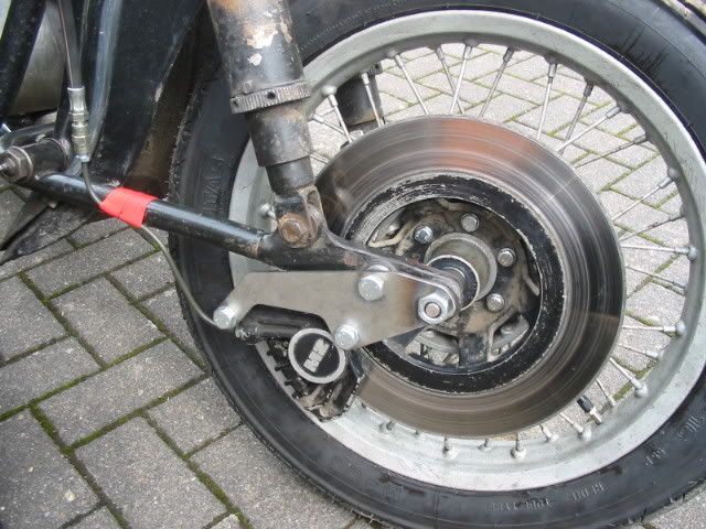

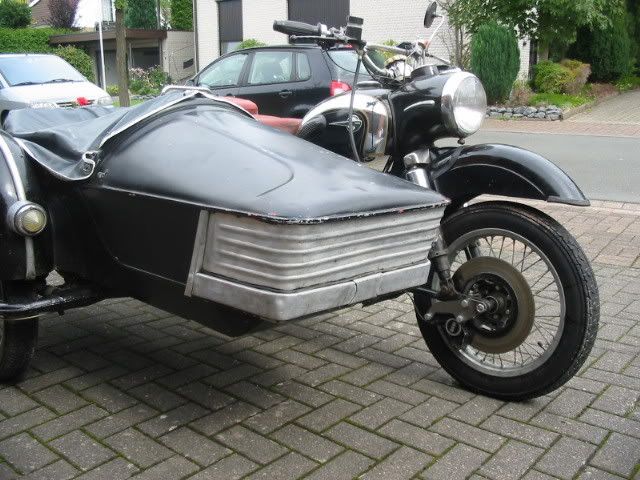

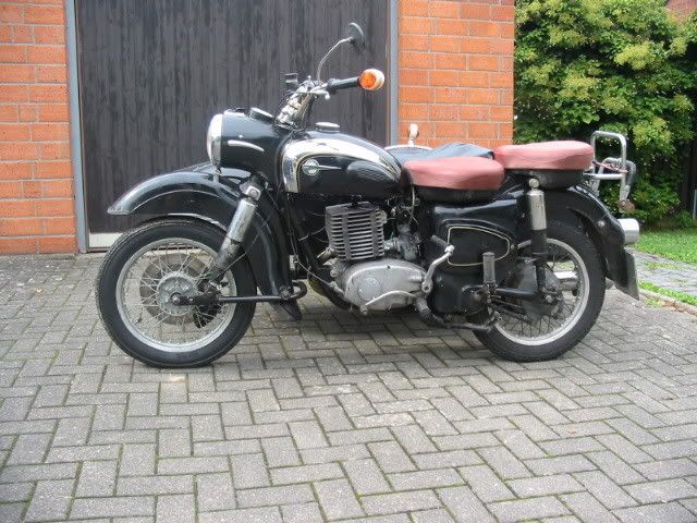

Ich habe eben die ersten 20km mit Scheibenbremse am Gespann absolviert. Man kann man 2 Fingern an der Vorderradbremse den Reifen zum Blockieren bringen. Kein Vergleich zu meiner Trommel vorn. Bisher ist auch alles dicht.
Durch die Art der Montage hebt sich die Front beim Bremsen leicht aus den Federn. Es ist nicht viel und daher kann ich damit leben.
Ein paar Kleinigkeiten muß ich noch machen und der TÜV steht dann auch noch an.
Ansichten:

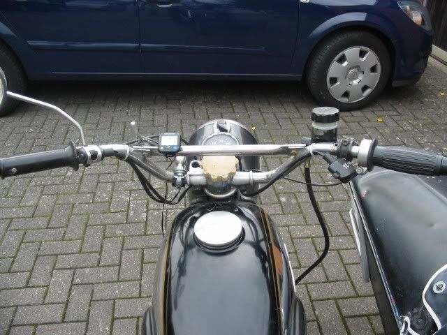

Fahrersicht:
Befestigung des Sattels:
Etwas eng an der Entlüftung, aber es geht.
Beim Klebeband muß noch eine Abstützung für den Übergang von der Bremsleitung zum Bremssschlauch hin.

Beitragvon Ex-User Eifelheizer » 24. August 2008 16:03
sieht ja ganz passabel aus, berichte mal was der TÜV dazu meint!
Die Optik von dem schönen Moped ist natürlich zu Teufel, dann ist es auch egel wenn das Herz einer TS darin schlägt. Isses wenigstens nen 5 Gang?

Beitragvon Sv-enB » 24. August 2008 16:08
Eifelheizer hat geschrieben:sieht ja ganz passabel aus, berichte mal was der TÜV dazu meint!
Die Optik war schon nicht original, als ich das Gespann gekauft habe. Der Motor ist natürlich ein 5Gang.
Bei diesem Gespann geht es mir um den Spaß am Fahren. Dazu gehört für mich nunmal ein anderer Motor und anständige Bremsen. Aber das habe ich schon öfter geschrieben.

Zur Entlüftung: Beim Brembo-Sattel gibt es dieses Problem nicht, die Entlüftungsschraube sitzt an anderer Stelle.
Feine Sache wenn man plötzlich ne Bremse hat, gell? ;-)

Beitragvon Martin H. » 24. August 2008 16:44
Sv-enB hat geschrieben:Durch die Art der Montage hebt sich die Front beim Bremsen leicht aus den Federn. .
Hallo Sven,
liegt das an der Art der Montage; oder ist das nicht vielmehr eine Eigenheit der Schwinge?? :gruebel: Mir war nämlich so, als ob sich meine ES beim Bremsen auch vorne etwas hebt, statt einzutauchen wie ´ne Tele; fällt aufgrund der schwachen Bremsleistung zumindest im Gespannbetrieb nicht sooooo auf... solo hingegen schon.
Gruß, Martin.

Beitragvon Sv-enB » 24. August 2008 17:47
Also die ES kommt auch mit der Trommelbremse leicht hoch, nur man merkt es kaum, weil das Ding nunmal kaum bremst.
Bei den Motekschwingen ist der Bremssattel beweglich befestigt und die Drehmomentabstützung ist nicht an der Schwinge, sondern an dem Standrohr. Daher ist das Verhalten wohl anders. Habe ich aber keine Erfahrung mit.
Wird der Bremssattel direkt an der Schwinge befestigt, wo auch die Trommel befestigt ist, kommt es eben zum Aufstellmoment. Das war mir aber vorher bekannt, denn es wurde schon oft im Dreiradler besprochen.
Da andere Arten der Befestigung aufwendiger wären, wurde es jetzt so gemacht und ich bin zufrieden.

Beitragvon Richy » 24. August 2008 18:24
Hallo Sven,
auch wenn ich im Vorfeld ziemlich von wegen "sieht nicht original aus" gewettert hab, macht es doch einen garnicht soo schlechten Eindruck.
Seit ich beim Südtreffen Achims Gespann mal fahren durfte, gärt es in mir ja auch schon von wegen so einem Scheibending am Gespann. Is halt doch ein bissel was anderes als eine Simplex-Trommel...

Beitragvon Prä Jonas-Treiber » 24. August 2008 19:59
Genau die Simplex-Trommelbremse war schon in den 70er Jahre schon damals oft im Strassenverkehr für mich ein Problem.
Heute würde ich im normalen Alltagsverkehr(swahnsinn) Blut und Wasser mit dieser Bremse ausschwitzen......
Ich finde das mit dem Umbau klasse, wenn der TÜV wirklich keine Probleme macht.
Da könnten meine Gedanken doch wieder in die Richtung einer ES gehen, denn mit der Telegabel kann ich mich im Gespannbetrieb nun mal nicht anfreunden.
Ich bin mal sehr gespannt, wie es weiter geht.

Beitragvon Ex-User sirguzzi » 24. August 2008 20:36
Genau so ist es, bei den meisten Nachrüstschwingen wird am Standrohr abgestützt und der Aufstelleleffekt tritt nicht oder kaum auf.
Bei Abstützung direkt an der Schwinge stellt die sich auf, an der Schwabel dürfte das auch passieren.
Zuletzt geändert von Ex-User sirguzzi am 24. August 2008 21:18, insgesamt 1-mal geändert.
Ex-User sirguzzi
Beitragvon Berni » 24. August 2008 21:07
Klasse gemacht, Sven, gute Arbeit, Respekt! Wer wie Du oder ich ein ES-Gespann wirklich im Alltag nutzt, wird den Umbau zu schätzen wissen. Jeder ES-Fahrer weiss doch, wie lausig die MZ-Trommel ist und wie lebensgefährlich das im heutigen Strassenverkehr ist.
Sicher wäre es schöner, wenn der Bremssattel schwimmend am Standrohr befestigt wäre. Aber bei der Konstruktion der ES-Schwinge ist das sehr schwierig. Ehrlich gesagt hätte ich gar keine Idee, wie das zu realisieren wäre.

Beitragvon Ex User Hermann » 24. August 2008 23:19
Martin H. hat geschrieben:liegt das an der Art der Montage; oder ist das nicht vielmehr eine Eigenheit der Schwinge??
Berni hat geschrieben:Sicher wäre es schöner, wenn der Bremssattel schwimmend am Standrohr befestigt wäre.
:gruebel:
Bremsmomentneutrale Abstützung! :wink:
Wenn die Halterung der Bremsklötze wie üblich an der Schwinge befestigt ist, bewirkt die gegen die Drehung des Rads gerichtete Kraft der Bremse ein Drehmoment an der Schwinge.
Dies kann durch eine Bremsmomentabstützung verhindert werden, bei der die Halterung der Bremsklötze drehbar auf der Radachse gelagert und mit einer beidseitig drehbar gelagerten Strebe am Fahrgestell oder einem anderen gefederten Teil (Schwingenrohr in der Gabelbrücke) befestigt ist
Zuletzt geändert von Ex User Hermann am 24. August 2008 23:28, insgesamt 1-mal geändert.
Ex User Hermann
Beitragvon Micky » 24. August 2008 23:33
Bei einer Schwinge kommt beim Bremsen halt die Schwinge erst hoch und geht dann runter.
