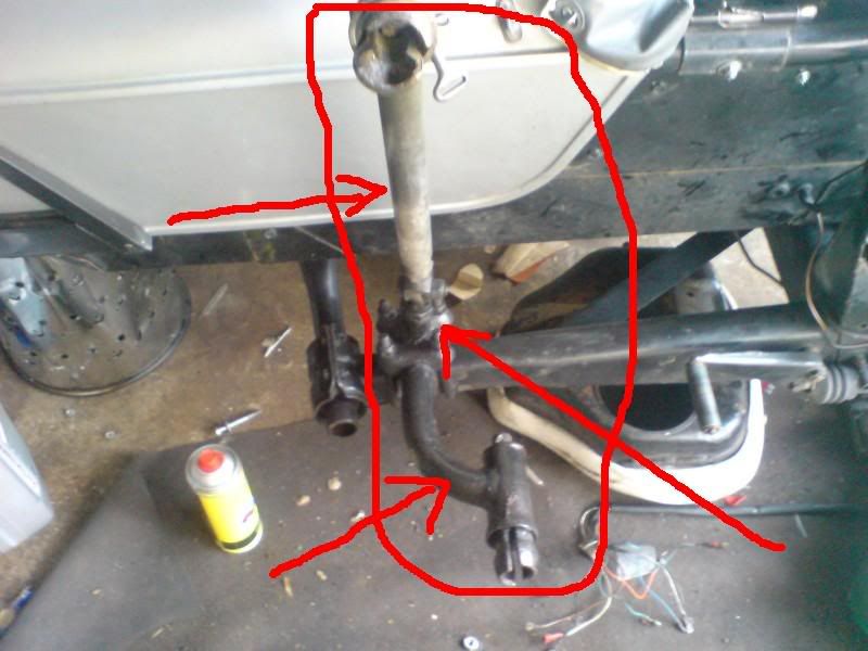

Ich hab mit einen vierten Anschluss heuer an mein TS/1-Gespann gebastelt, und bin überzeugt. Gerade in schwerem Betrieb, Gelände und schnelle Landstraße mit Spurrinnen, ist die Kiste viel stabiler geworden.
Bissl schlecht zu erkennen:

Beitragvon ths » 26. Dezember 2009 11:02
Ich erkenne gar nix auf dem Foto, wenn ich ehrlich bin.

Beitragvon knut » 26. Dezember 2009 11:15
guckst du genauer :mrgreen:

Beitragvon motorang » 26. Dezember 2009 11:18
Also recht viel besser kann man das nicht fotografieren!
Ich hab den auch, seitdem keine Rahmenbrüche mehr (vorher 2 Stück) und deutlich besseres Fahrverhalten am ES-Gespann. Der Anschluss geht wie der vom Hiha von der vorderen Motorhalteschraube (SW17) rüber zur Klemmung des Schwanenhalses.
Hier extra angemalt :biggrin: :
http://motorang.com/motorrad/mz.htm#anschluss

Re: Habt ihr ein vierten Anschluß an euren Gespann
Beitragvon rängdäng » 26. Dezember 2009 11:31
:wink:
so kannte ich das bisher nicht :!:
knut hat geschrieben:guckst du genauer :mrgreen:
auch noch nicht in natura gesehn

Beitragvon ETZ-Racer » 26. Dezember 2009 11:57
hiha hat geschrieben:Ich hab mit einen vierten Anschluss heuer an mein TS/1-Gespann gebastelt, und bin überzeugt. Gerade in schwerem Betrieb, Gelände und schnelle Landstraße mit Spurrinnen, ist die Kiste viel stabiler geworden.
Hans
irgendwie erkenne ich da keine TS, wohl aber die Schwinge einer ES und deren Kotflügel und das Rahmenrohr welches unter den Motor führt.
Beitragvon longa » 26. Dezember 2009 12:18
servus,ich hab auch keinen 4ten anschluss.das teil bringt doch nichts wenn es am motor angeschlagen ist :shock: ,da dieser ja schwingend gelagert wird,oder ??.am fussrasterträger ist es ja eine feste verbindung und das stabilisiert ,womit die zug und druck kräfte auf den moped-rahmen gemindert werden.mfg
longa
Beiträge: 897
Bilder: 33
Wohnort: 78554 aldingen tut
Beitragvon ETZ-Racer » 26. Dezember 2009 12:29
longa hat geschrieben:servus,ich hab auch keinen 4ten anschluss.das teil bringt doch nichts wenn es am motor angeschlagen ist :shock: ,da dieser ja schwingend gelagert wird,oder ??.am fussrasterträger ist es ja eine feste verbindung und das stabilisiert ,womit die zug und druck kräfte auf den moped-rahmen gemindert werden.mfg
Es ist ja auch eine ES/1, da ist der Motor fest im Rahmen, ob aber die poplige Strebe wirklich was nutzt :nixweiss: :nixweiss:
Beitragvon rängdäng » 26. Dezember 2009 12:31
das ist der vierte Anschluss an der 251
und so macht er -der Vierte-für mich Sinn :ja:

Ich habe noch ein Bild gefunden von ein GST Gespann von der Nva, der Halter sich da eine, ja wie sollte man nennen eine strebe selber dran gebaut und meinte die schwingungen beim Lenker sollten jetzt geringer sein. Das das nun stimmt kann ich nicht sagen, da ich das nie selber an meiner eigenen Haut mit erlebt habe :evil:
Aber verschafft euch selber ein Bild :D
Beitragvon daniman » 26. Dezember 2009 14:37
Das ist aber doch ein Lenkungsdämpfer! Kein 4.ter Anschluss. :wink:
Beitragvon ryan » 26. Dezember 2009 14:39
Schwierig zu sagen, was meinst du den was das ist
Beitragvon rängdäng » 26. Dezember 2009 14:54
ryan hat geschrieben:Ich habe noch ein Bild gefunden von ein GST Gespann von der Nva, der Halter sich da eine, ja wie sollte man nennen eine strebe selber dran gebaut und meinte die schwingungen beim Lenker sollten jetzt geringer sein. Das das nun stimmt kann ich nicht sagen, da ich das nie selber an meiner eigenen Haut mit erlebt habe :evil:
daniman hat geschrieben:Das ist aber doch ein Lenkungsdämpfer! Kein 4.ter Anschluss. :wink:
sieht hiernach aus
und ist wohl ein L -dämpfer
was an sich ja auch ein Anschluss -zumindest eine Verbindung -ist
Beitragvon ryan » 26. Dezember 2009 14:59
Bringt das ding viel oder nicht so
Beitragvon daniman » 26. Dezember 2009 15:10
Gespann-MZ haben in der Regel maschinenseits schon einen Reibungs-Lenkdämpfer von Haus aus, das runde Drehrad in der Lenkermitte. Der auf Deinem Bild angebrachte ist ein teures, vermutlich stufenlos einstellbares Zubehörteil aus dem Motorradbereich. Nicht unbedingt notwendig. (Bei MZ)
Meine Erfahrung ist die, das ein Gepann mit Schwinge vorn den Lenkdämpfer dringender braucht als eines mit Telegabel.
Der auf rängdängs Bild stammt aus dem Autobereich und macht die Fuhre sehr schwer lenkbar, vor allem in der Stadt und im niedrigen Geschwindigkeitsbereich.
Beitragvon rängdäng » 26. Dezember 2009 20:34
nochmal zu den Lenkungsdämpfern
natürlich reicht der von werks her montierte Lenkungsdämpfer aus.
Damit ein MZ-gespann wirklich ruhiger und spurtreu fährt ist ein zusätzlicher LD
schon angebracht.
Meine 251 fährt im Geschwindigskeitzbereich zwischen ca.45 km/h und 75 km/h gerade aus
und hat auch beim Beschleunigen oder Abbremsen nur eine gedämpfte Neigung zum ungewolltem Richtungswechsel.
Auf welligen und Pisten mit Spurrillen oder Flickstücken bleibt die Fuhre auch sehr ruhig.
der Betrieb beladen ist ebenso gut fahrbahr und überhaupt ist weniger Unruhe im Gespann.
Ich möchte den LD nicht mehr missen.
Ich spreche hier nur für mich und::
Natürlich hat jeder Gespanntreiber seine eigene favorisierte Fahrwerkseinstellung.
Hier noch ein Bild von dem an meinem Gespann angebautem LD.
Mir hat diese Art der Montage am meisten zugesagt :ja:
Beitragvon Trabant » 26. Dezember 2009 22:49
Also so ein hydraulischer Lenkungsdämpfer wäre schon mehr was für mich!
Vor allem wenn man ihn auch relativ leicht wieder abschrauben kann, da ich meine ES/2 auch gerne solo fahren.
Der Reibscheibendämpfer ist ja nun wirklich für den ....
Entweder dämpft er nicht oder man muß so fest dran rumwürgen, dass man kaum um die Ecke kommt.
Der vom NVA gespann würde mir zusagen.
Gibts da eventuell ein paar Bilder wo man mehr sieht?
Und welcher Dämpfer ist das?
Beitragvon ryan » 27. Dezember 2009 10:13
Trabant hat geschrieben:Also so ein hydraulischer Lenkungsdämpfer wäre schon mehr was für mich!
Leider abe ich keine angaben zu den einen NVA Bild, ich habe das Bild auch mal bekommen, suche auch danach und die beste Lösung :D
Lg Ryan
Beitragvon daniman » 27. Dezember 2009 10:51
Diese Lenkdämpfer wie in dem NVA-Gespann gibts von vielen Herstellern. LSL, enuma, Öhlins um nur ein paar zu nennen. Für den Preis eines solchen Dämpfers bekommt man mit Glück schon mal eine ganze MZ. :ja: Die Autodämpfer gibts auch schon mal beim Schrottfritzen für wenig Geld in intaktem Zustand. Die sind aber meiner Meinung nach etwas oversized für die leichten MZetten.
Hier zum Beispiel Motorraddämpfer
Beitragvon rängdäng » 27. Dezember 2009 11:39
daniman hat geschrieben:Diese Lenkdämpfer wie in dem NVA-Gespann gibts von vielen Herstellern. LSL, enuma, Öhlins um nur ein paar zu nennen. Für den Preis eines solchen Dämpfers bekommt man mit Glück schon mal eine ganze MZ. :ja: Die Autodämpfer gibts auch schon mal beim Schrottfritzen für wenig Geld in intaktem Zustand. Die sind aber meiner Meinung nach etwas oversized für die leichten MZetten.
:idea:
oder in der Bucht findet sich immer was €-günstig.
und die Halter bauste selbst :ja:
zb.
http://cgi.ebay.de/VW-Bus-T2-BJ-68-79-L ... 5ad51f4c63
