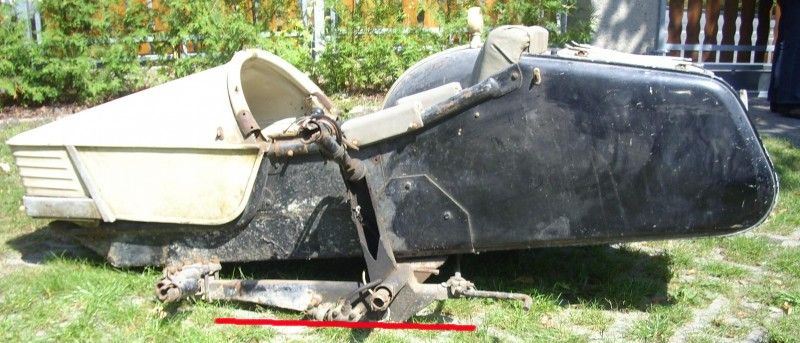

Ich habe einen Super-Elastik-Seitenwagen und bekomme ihn trotz richtiger Anschlüsse nur sehr beschwerlich an die ES 250/2. Habe ich ihn dann mit viel Ärger und Mühe auf die Kugelköpfe bekommen und die Spindeln festgedreht, dann muss ich folgendes feststellen:
Der untere Anschluss (am Beiwagenrahmen fest am Rahmen verschweißt/ Kugelkopf am Schwingenbolzen beim Motorrad) sorgt dafür, dass der Seitenwagen verdamt nahe am Motorrad ist. Er ist so nah dran, dass ich ein Lotusfüßchen bräuchte, um den Bremshebel durchtreten zu können ohne dabei auf dem Beiwagenrahmen zu treten. Ebenso scheint es nahezu unmöglich, den Hebel für die Beiwagenbremse zu montieren, denn würde schon fast unter dem Motorblock verschwinden und niemals würde der Fußbremshebel des Motorrades ihn bei Betätigung mit hinunterdrücken.
Noch zur Info: Seitenwagen und Motorrad gehören ursprünglich nicht zusammen. Seitenwagen ist Baujahr 1964 und Motorradbaujahr leider nicht feststellbar, weil ein Ersatzrahmen verbaut ist.
PS: Am Wochenende werde ich zu diesem Problem noch Fotos schießen.
-- Hinzugefügt: 14. Februar 2013 19:52 --
Achso... noch meine eigentliche Frage: Gibt es vielleicht verschiedene Rahmen bei den Superelastik-Seitenwagen?
Könnte es sein, dass ich einen Rahmen habe, der nicht für ES 250/2 geeignet ist?

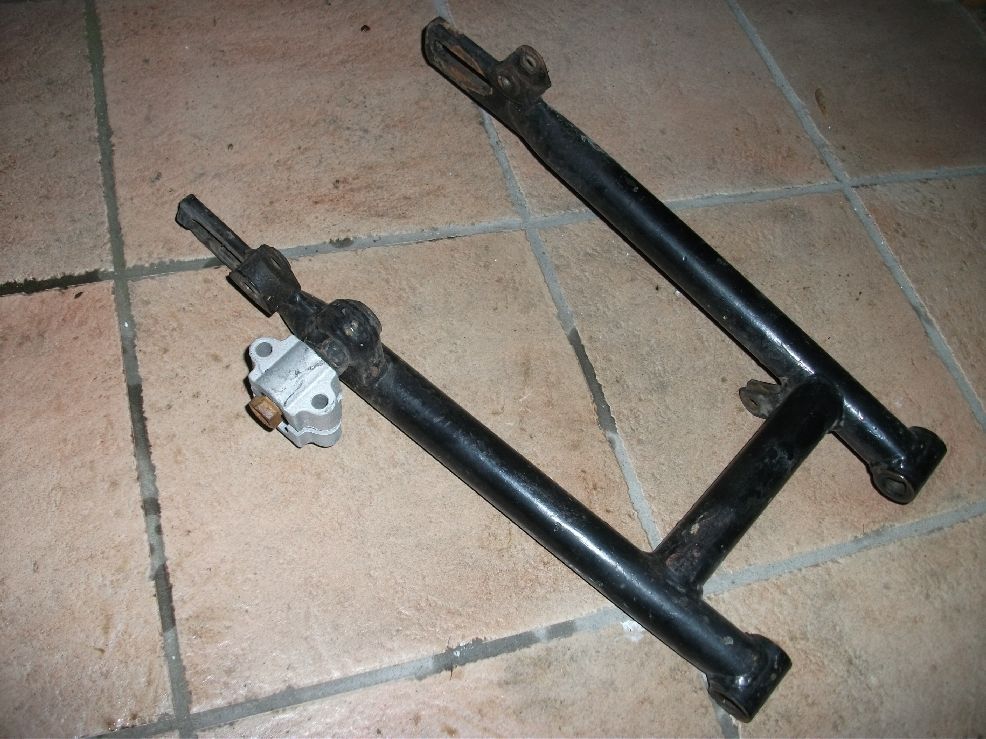

Da ich mein Chassis heute erst zerlegt habe , bin ich mir ziemlich sicher , daß der Schwanenhals nicht
zur ES-Aufhängung gehört ; zu lang . Die Klemmfaust wiederum gehört an die ES/1 .
1= /1 , 2= /2

Auf Deinem "als ich ihn bekommen habe" Bild sieht es sehr stark nach den Anschlüssen für die Sportawo aus.

An deinem SW ist eine Klemmfaust von einer ES 0/1.
Der Winkel ist anders und die Länge.
Schau mal hier
So sah diese Klemmfaust an meiner TS aus.
war total daneben, hatte aber gehalten.

Mein unterer Anschluss ist 130mm lang (gemessen bis zum Blech, dass zum oberen Anschluss führt)

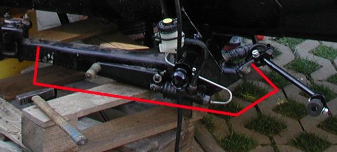

Und was ebenfalls unterschiedlich ist, ist die Aufnahme für die Stabistange, die sich hinter dem unteren Anschluss befindet. Beim MZ-Rahmen muss diese wohl ein Stück weiter vom Rahmen wegreichen.

Das rot umrandete Teil ist das was an den Unteren Anschluß mit Schellen beim AWO angeschraubt wird. Damit es flach anliegt muss die Glocke, also die Verdickung des Rohrs wo die Schellen reingreifen abgesägt werden.

@ P-J die Unterschiede klären sich hier doch gerade - der AWO Seitenwagenrahmen hat einen kürzeren Festanschluss und evtl. eine anders positionierte Stabiführung
@ Rödi: Deiner 130 /AWO - meiner 150 MZ , da hast Du doch schon die fehlenden Zentimeter. Der Abstand Blechteil Stabiführung ist bei meinem für die ES 115 mm. Ausserdem liegt die Führung höher als bei Dir wenn ich das richtig sehe.

die sichere Unterscheidung:
AWO
gerade Linie des Längsrahmens vor und hinter dem senkrechten
MZ
die Lage der Schelle für den Stabi weicht deutlich nach oben ab

dann habe ich noch gesehen, auf den Bildern oben und bei Stoye auf der seite, beim MZrahmen sitzt die Bremsbetätigung direckt am Rahmen, beim Simsonrahmen ist da etwa 1cm platz, die Halter schauen raus...

Maddin1 hat geschrieben: MZrahmen sitzt die Bremsbetätigung direckt am Rahmen
Ich hab neben den Rahmen den ich an der ES fahre noch zwei Stück. Einmal flach eingeschweisste Muttern, einmal ein etwa 8X40mm Flachreisen ca 5 mm Dick mit Gewinden und ein Rahmen mit 15 mm Durchmesser, etwa 8mm raustehend Bolzen mit dem m6 Gewinde drine.
Paule56 hat geschrieben:gerade Linie des Längsrahmens vor und hinter dem senkrechten
Das sehe ich zum ersten mal. :shock: Mir ist bekannt das die ersten 2 oder 3 Bj, also 64-ca 67 ein längerer Kofferraumdeckel verbaut wurde. Ich weis auch das es ne Kürzere Haube ohne Sicken in den esrsten Jahren gab. Aber das es auch Änderungen am Rahmen gab war mir gänzlich unbekannt. Möglich wäre entweder das diese Rahmen wirklich nur für die AWO gebaut wurden, möglich wäre aber auch das es sich einfach um die ersten Bj handelt.

Also ich hab mich heute mal etwas durch den Seitenwagendschungel gemessen/verglichen.
Die Torsionsstäbe der ES -2 und TS sind identisch, der Abstand von mitte Schwingenbolzenklaue bis mitte Torsionsstab beträgt 310mm , was auch mit den Messungen dieses Abstandes an den entsprechenden Motorrädern /Schwingen übereinstimmt.
