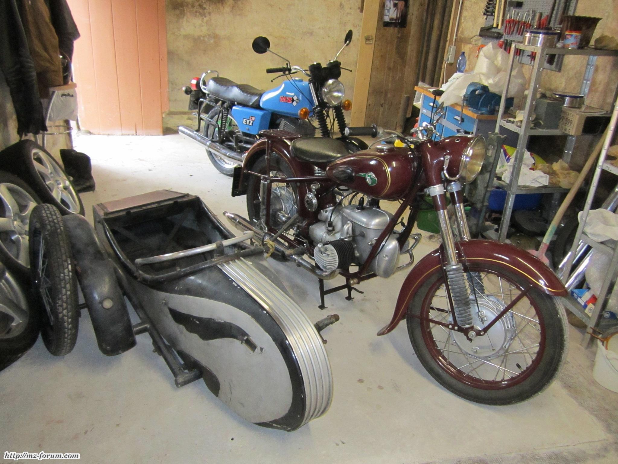

Beitragvon Moonlightchris » 25. August 2013 07:11
21099
soo das is die grundlage ;o)
den rest mach ma schon ;)

Beitragvon kutt » 26. August 2013 15:02
Moonlightchris hat geschrieben:21099
genau so lassen! (nur saubermachen)

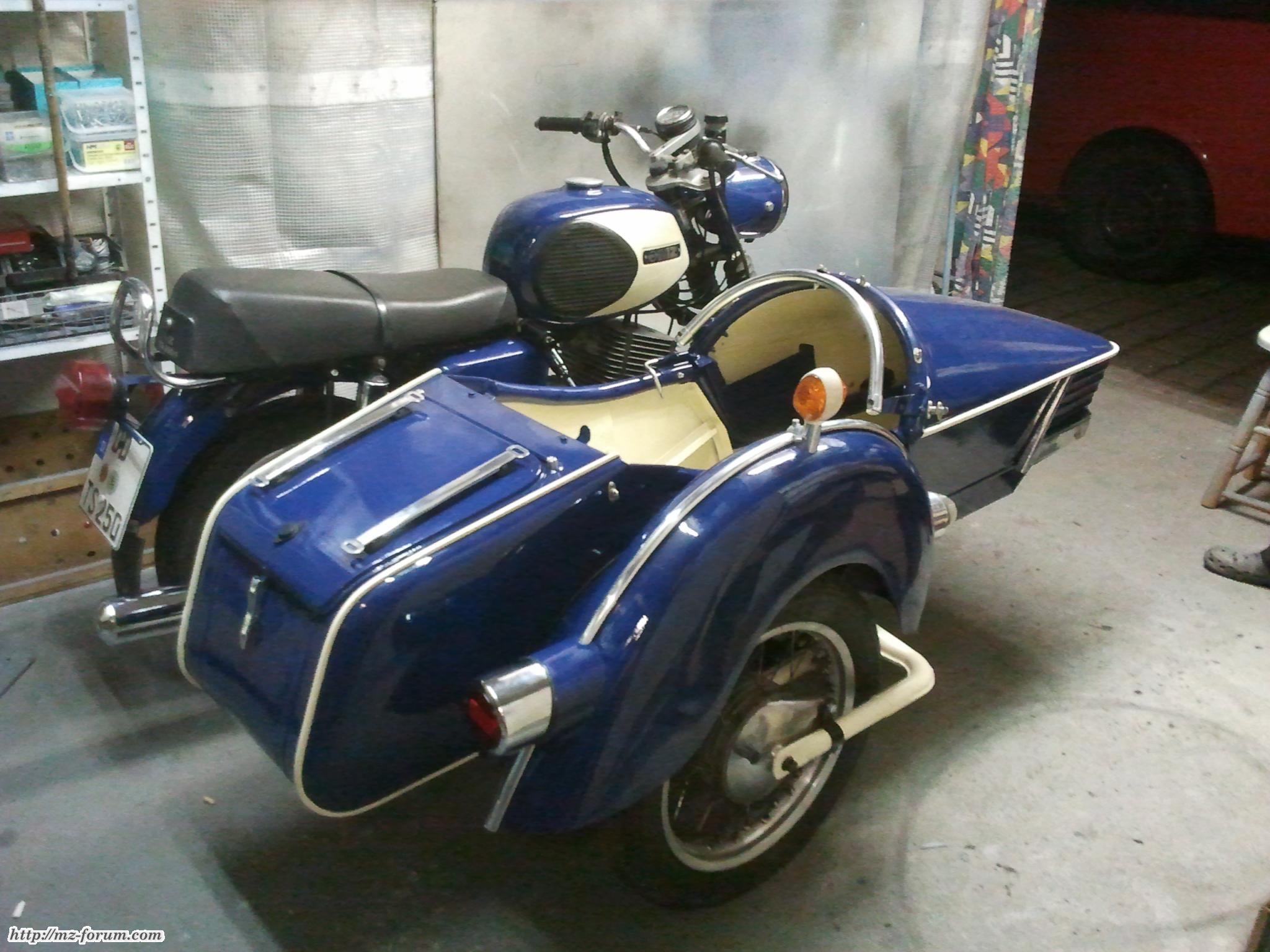

Beitragvon Nordmann 0815 » 26. August 2013 20:22
Weiss mit Perlmutteffekt, Linierung aufgeklebt, innen grau Raal 7001 :mrgreen:
