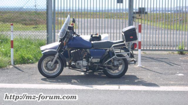

ich habe da mal eine Frage.
Wir haben ja zwei ETZ 250er Gespanne. Eins Bj 1985 mit 18" original Rädern und eine Bj 1988 mit 15" 135er Hinterrad und 16" Vorne.
Sie sind von der Leistung sehr unterschiedlich, kann das nur an den Reifen liegen. Die originale läuft viel leichter und spitziger zieht auch bergauf schön durch. die zweite mit den 16" und 15" Rädern ist träger und hat bergauf ihre Mühe durchzuziehen.
Dachte das der Smartreifen besser sei nur muss ich zugeben das ich lieber mit der originalen unterwegs bin. Ein Bekannter meinte zwar sie läuft auch sehr gut für eine originale 250er aber so ein Unterschied kann ja nicht sein.
Ich sage es sind bergauf so 10-15 Kmh die nur durch Drehzahl wettgemacht werden kann!
Wenn das die Reifen sind weiß ich nicht ob ich auch hinten einen "normalen" 16er rein machen sollte.
Bin etwas verwirrt und weiß auch nicht so recht wie ich damit umgehen soll :mrgreen:
Muss dazu sagen das ich die ich sage mal schwächere fahre und meine Regierung die andere und das ist etwas deprimierend :wall:
Bin auf eure Meinung gespannt!!!

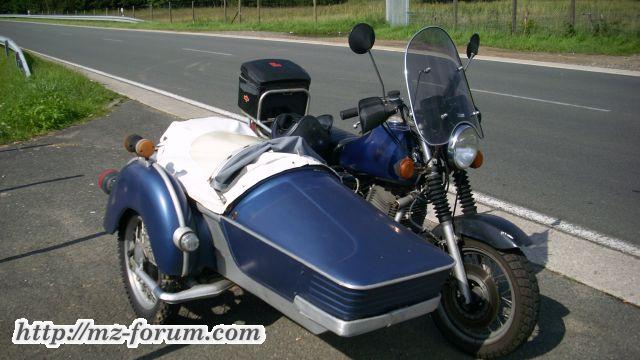

Beitragvon Bernd » 22. August 2014 07:07
Habe gestern mal ein Runde mit einigen Dosenbahn- km gemacht.
Motor 300 ccm
Übersetzung 17 zu 48
Bereifung alles Winterreifen, vorne 120x15 Rollerreifen, hinten 135x15 Smart, Beiwagen 3.50x16
aufrecht sitzend auf der Wesselinger Autobahn 107 km/h, mit Digital- Tacho, ohne Windschatten und mit Tourenwindschild! :ja:
Bild des Gespannes
23901
23900
Bernd
