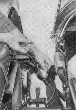

Also zunächst mal muß ich ihm in Bezug auf die BW-Bremse insoweit recht geben, als daß die Dinger gerne festgammeln; das liegt m. M. n. an dem originalen Schlauch, der als Ausgleichsschlauch dienen soll:
http://www.miraculis.de/aw/mz/text/swb0/12.jpg
Dadurch, daß der Schlauch ja letztlich offen ist, kommt im Lauf der Zeit Feuchtigkeit ins System, hier hilft nur penible Wartung, d. h. regelmäßiges wechseln der Bremsflüssigkeit. Deutliche Abhilfe schafft hier der Einbau eines Ausgleichsbehälters:
viewtopic.php?f=10&t=64668
