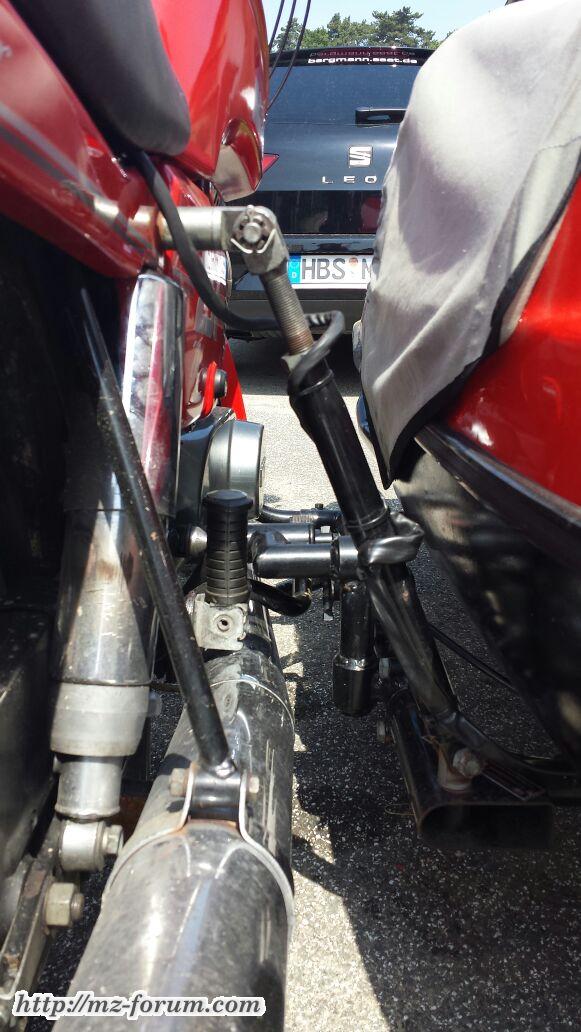

stelle mal ein Bild von deinem Gespann ein. Welcher Seitenwagenrahmen ist montiert.

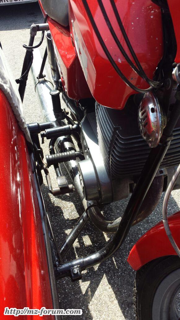

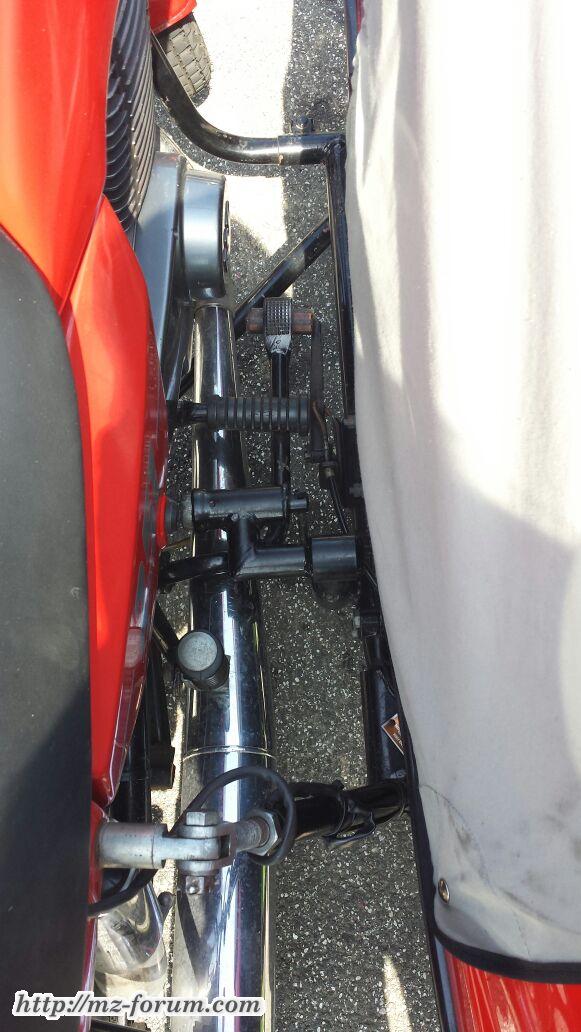

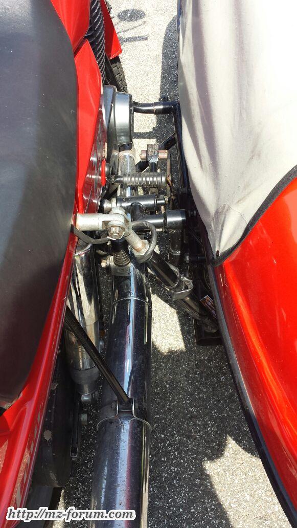

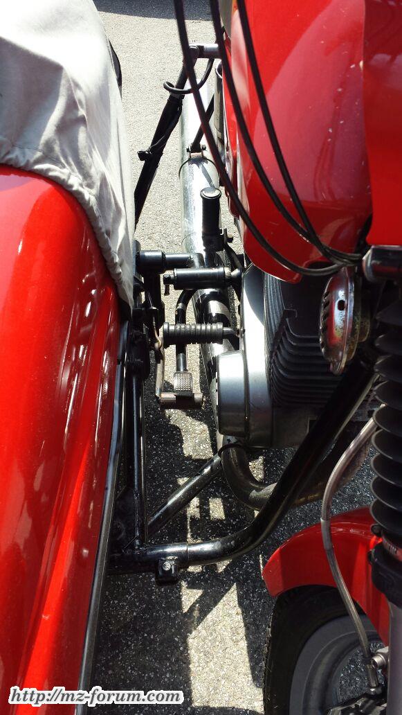

Ich habe aber jetzt die Bilder vom Anschluss die Egon mal sehen wollte.
2877028769287682876728766
Lg Emmely

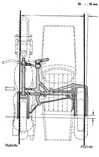

Also die Vorspur am Gespann schaut z. B. so aus:
(ist in diesem Fall aber ES!).

Jetzt kommt die Vorspur vom Seitenwagen an die Reihe. Ein gerader Stich auf einer ebenen Fläche. Vorderrad
und Hinterradmitte darauf stellen. An das Seitenwagenrad eine gerade Messlatte anlegen. Im Bereich der Vorderrad
und Hinterradachse den Abstand messen. Vorne muss es weniger sein, mind. 3 cm. Um dahinzukommen wieder
