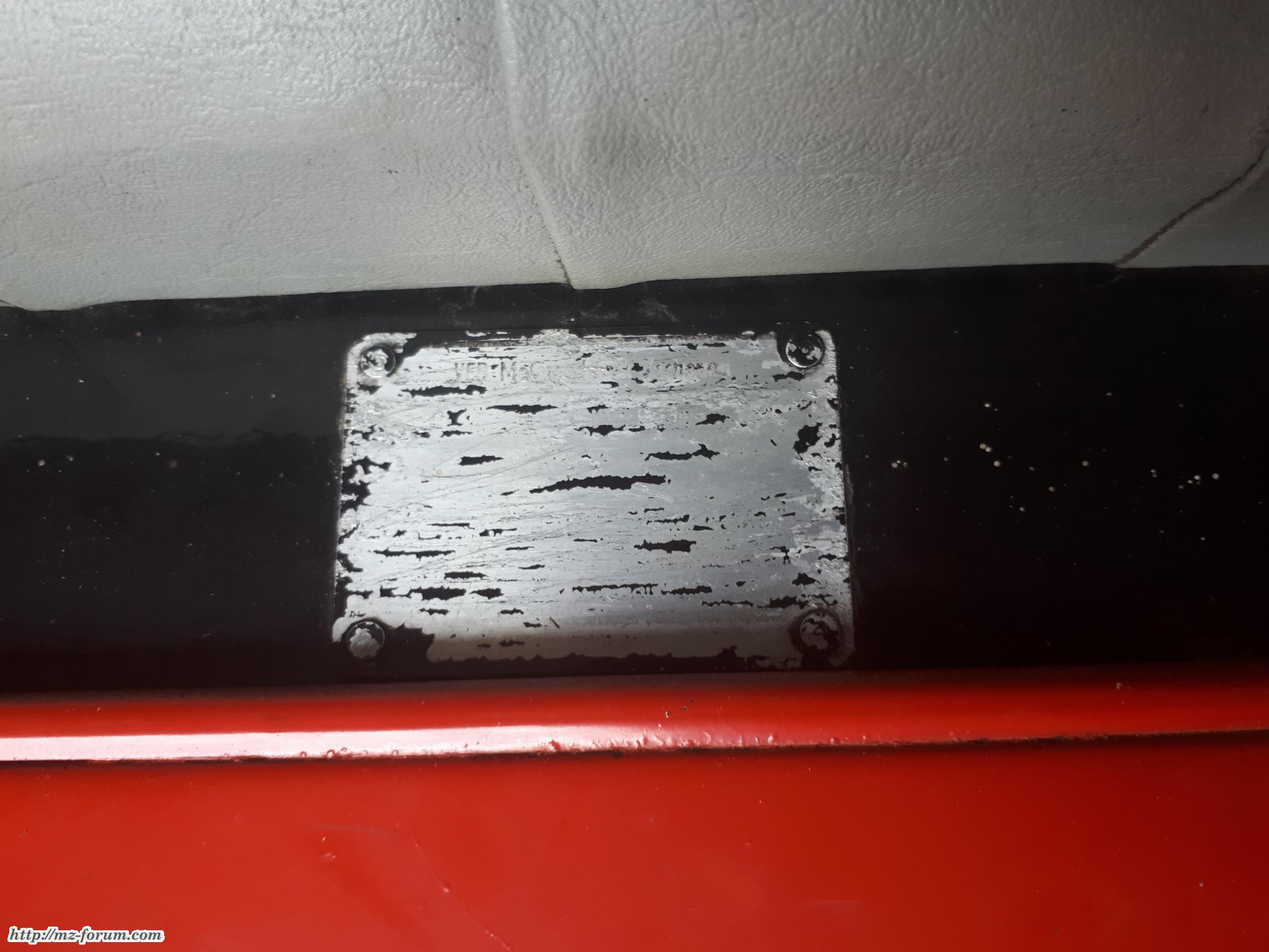

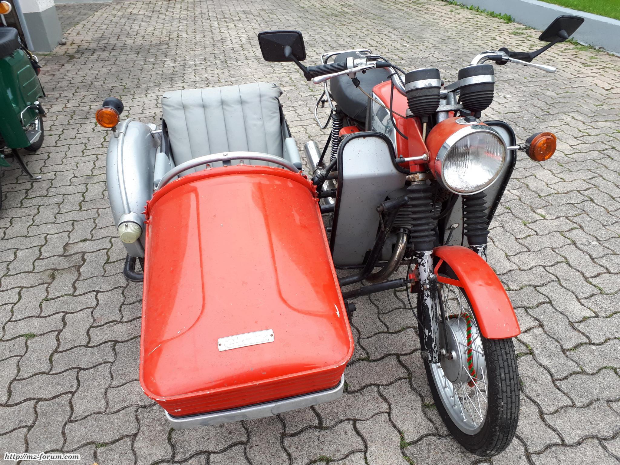

Hallo, ich habe mir ein Neckermann TS Gespann zugelegt und mache es gerade TÜV fertig. Durch das Forum konnte ich mir wieder viel Wissen aneignen und Fragen beantworten aber einige sind leider noch offen. Deswegen frage ich mal hier:
  1. Für BRD-Export sind ja die Rückstrahler geschwärzt und extra am Kennzeichenhalter montiert aber muss an den Beiwagen auch einer? Passen an den Originalen Halter aktuelle Kennzeichen? Falls jemand ein hat ich wäre interessiert bei mir fehlt er leider.
  2. Bei der Neckermannversion ist am Beiwagen ein anderes Typenschild montiert aber bei mir leider nicht mehr lesbar. Ich habe aber bisher keinen Ersatz gefunden, gibt es irgendwo welche zu kaufen?
  3. Der MZ Schriftzug auf der Haube ist bei mir blank Alu also ohne schwarzen Hintergrund, war das so oder ist die Farbe nur perfekt abgegangen? [Ja, Hintergrund ist Schwarz]
  4. Es gibt ja progressive Federn für Gabel und Federbein (Wirth, Schwarz usw.) aber sind die auch für Gespann ausreichend dimensioniert? [Nein]

Hier ein Link zum Typenschild

Der Harzer hat geschrieben:Hier ein Link zum Typenschild
https://www.guesi-motorradteile.de/inde ... 9/c/_/_/?_
Das ist das normale DDR Schild ich suche das von Neckermann siehe hier zum vergleich:
viewtopic.php?p=196662#p196662

ich habe ein original Export (wahrscheinlich Neckermann) TS Gespann.
1. Rückstrahler habe ich am Seitenwagen, wahrscheinlich original, die Neckermann hat einen anderen Kennzeichenhalter als die DDR Version, die aktuellen Kennzeichen passen trotzdem.
2. Güsi fragen, besser das Original lassen. Interessiert keinen.
3. Farbe ist perfekt abgegangen
4. Gespannfedern für MZ nehmen oder BMW.... (weiß nur nicht mehr welche...). Außerdem die Gabel richtig überholen mit neuen Kolbenringen etc.

Beitragvon Martin H. » 2. August 2019 10:21
Kennzeichenhalter:
:| Hm, schlechtes Bild... hier sieht man´s besser:
viewtopic.php?f=3&t=69739

Beitragvon MZ-TS-ST » 10. Dezember 2019 14:26
Durch Probleme mit dem Fahrzeugbrief hat zwar alles etwas länger gedauert aber in der Zeit hab ich mal "schnell" zerlegt und wieder zusammengebaut.
Trotz TÜV und Zulassung müssen aber noch ein paar Dinge gemacht werden.
Ich bin aber immer noch auf der Suche nach einem Typenschild für den Beiwagen in der Neckermann Ausführung.
Die gängigen Shops haben da nichts im Angebot.
Ein brauchbares Bild wäre auch schon hilfreich, das einzige im Forum ist wegen dem externen Bildhoster nicht mehr brauchbar.

Beitragvon MZ-TS-ST » 15. Dezember 2019 19:54
Martin H. hat geschrieben:Meinst Du die Bilder hier im Beitrag? :arrow: viewtopic.php?p=196662#p196662
Schreib doch vielleicht den Q-Pilot einfach mal an... evtl. hat er das Foto noch :?:
Hab ich, warte noch auf Antwort.
Nachdem ich den Motor nochmal gegen einen getauscht hab der kein Getriebeöl frisst konnte ich ne kleine Tour fahren.
Ich hab nur das Problem das ich den Sturz nicht einstellen kann weil die Gewindespindel in der Klemmfaust feststeckt.
Mit Rostlöser und etwas größeren Hebelweg hab ich schon probiert aber bewegt sich kein Stück.
Man könnte noch die Spindel durchsägen um ordentlich ansetzen zu können aber wo bekomme ich eine neue für die TS her?
Hat da noch jemand Tipps?
Im Moment steht das Motorrad sehr schief und das Beiwagenrad hebt schon bei ca. 20-30 km/h in der Kurve ab.
