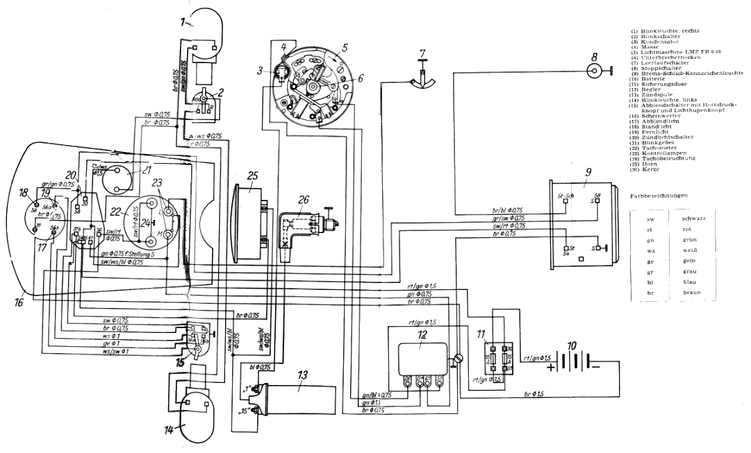

Hallo MZ Freunde
Ich habe mir einen neuen Kabelbaum bestellt und dabei, war kein Schaltplan ,wo ich was wohin legen soll.
Ich weiß, dass sind nur 3 Kabel, aber ich habe davon keine Ahnung.
Hab meinen Beiwagen fast fertig.
Wie habt ihr die Geschichte angeschlossen ?
Vielleicht ist ja ein Elektrischer dabei und kann mir weiterhelfen !
Masse glaub ich ,muss ich extra noch, mit reinlegen.
MfG Guido

Beitragvon Seitenwagen » 29. Mai 2022 13:35
Das wäre der Beiwagen und hierfür bräuchte ich einen Schaltplan und eine Idioten sichere Beschreibung, wenn möglich.

Beitragvon walkabout 98 » 29. Mai 2022 13:53
Hm…..
Braun ist Masse
Grau das Rücklicht
Grün/schwarz ist der Blinker
Was genau willst Du wissen? Die Farben, wie Du die Kabel verlegen sollst?
Viel Erfolg ????

Beitragvon Sven Witzel » 29. Mai 2022 16:15
Mittig im Kotflügel beim Blinker anfangen (grün/ schwarz) die kurzen Stücke gehen im Kotflügel nach vorn und hinten. Das Lange Stück geht unter dem Boot lang zur Steckdose.

Beitragvon Seitenwagen » 29. Mai 2022 17:45
Super danke für die schnelle Antwort!
Wir was geschnitten, oder bleibt alles so ?
Oben am Blinker anfangen, mit dem wo der lange grüne und der kurze graue, raus kommt richtig?
Dann müsste der graue plus sein ?
Dann muss ich zu Sicherheit, noch Masse ,extra überall legen .
Hat der grüne minus ?
Könntest mir das ,mit einer Skitze zeigen bitte ?
Da habe ich absolut keine Ahnung davon.
-- Hinzugefügt: 29. Mai 2022 17:56 --
Dann müsste ich unten anfangen .
Gau und braun, ans Rücklicht, dann mit dem grünen, zum Blinker und das graue einzelne, vom Rücklicht, zur Positionslampe .
Das könnte klappen.
Masse muss ich dann sehen, wie ich diese legen muss.
Was sagt ihr ,haut das so hin ?

Beitragvon ertz » 29. Mai 2022 18:10
Bei Mz ist braun gleich Masse.

Beitragvon Sven Witzel » 29. Mai 2022 20:03
ertz hat geschrieben:Bei Mz ist braun gleich Masse.
... und kommt über den Rahmen. Daher nur das kurze Kabel um am Kotflügel abzugreifen.
Seitenwagen hat geschrieben:Hallo
Grau und braun, ans Rücklicht, dann mit dem grünen, zum Blinker und das graue einzelne, vom Rücklicht, zur Positionslampe .
:ja: es wird nichts geschnitten.

Beitragvon Seitenwagen » 30. Mai 2022 05:45
Super danke euch!
Jetz macht das so Sinn !
-- Hinzugefügt: 30. Mai 2022 18:06 --
Ein Problemchen ,habe ich noch damit !
Sieht der Kabelbaum, ein Bremslicht vor ?
Oder nur Rücklicht ,Blinker und Positionsleuchte ?
Wenn da kein Bremslicht dabei ist, müsste ich mir, noch 2 Kabel dazu legen ,oder wie habt ihr, dass gelöst ?

Beitragvon Seitenwagen » 6. Juni 2022 13:48
Heute habe ich die Lampen und den Blinker angeschaut und alles funktioniert super !
Ich habe an jedem Teil ,extra Masse gelegt, weil überall Fett Füller und Lack drauf ist.
Beim Bremslicht habe ich nur die Kabel mit rein gepackt und wenn mal eine Vape rein kommen sollte, kann man das ruck zuck anschließen.

Beitragvon Martin H. » 6. Juni 2022 14:34
Seitenwagen hat geschrieben:Ein Problemchen ,habe ich noch damit !
Nein! Die 6 Volt-Gespanne von MZ hatten nie ein Bremslicht am BW.
Wenn Du eins haben willst, müsstest Du ein Kabel legen.
Masse geht über den Rahmen.

Beitragvon Seitenwagen » 6. Juni 2022 18:05
Ich habe es auch nicht abgeklemmt, nur die Kabel, mit reingeschmissen ,falls einer mal Lust hat ,das zu integrieren ,dann braucht man, nur anklemmen und nicht extra was nachlegen.
