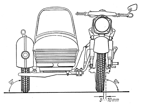

Du hast 3 Prämissen: Vorlauf, Vorspur, Sturz.
Vorlauf ( SW Achse vor Hinterrad) kannst du glaub ich bei SEL nicht ändern, da der Mittelanschluss n Festpunkt ist.?
Vorspur: 2-4 cm nach innen. Keine Dachlatten, entweder Richtscheite oder zur Not Trockenbaubleche.
Sturtz: 3-5 grad Maschine weg vom SW, mit lot am Vorderrad ca 5 mm weg von oben nach unten
Wenn das Teil angenehm läuft, hast alles richtig gemacht. Jegliche Schwerarbeit am Lenker bedeutet, da stimmt was nicht

Zur Spureinstellung gehen auch Mauersteine mit Bindfaden. Am Hinterrad locker vorn und hinten anlegen, dann sieht man wie Hinterrad zu Vorderrad steht.
Wenn das stimmt, eine Strippe an das Seitenwagenrad.
Sturz ist relativ einfach. Seitenwagenrad muß senkrecht stehen. Wenn nicht, ist die Schwinge verzogen.
Motorrad senkrecht oder vom Seitenwagen weg. Je nach Gewicht des Fahrers mehr oder weniger.
Der Rest wird beim Fahren ermittelt. Beschleunigen und Bremsen mal ausgenommen.
Wenn ich bei ca. 70-80 links am Lenker ziehen muß, um in der Spur zu bleiben, sollte die Maschine etwas mehr nach links geneigt eingestellt werden.
Muß ich ständig rechts am Lenker ziehen,ist sie zu weit nach links.

Maschine oben nach links ist doch i.O.
Der Schwanenhals der ETZ ist unten am Ende aufgepilzt
Beiträge: 12206
Re: Seitenwagen Einstellen
Beitragvon ThoRei » 6. November 2022 22:39
Ja das Bild oder besser die Bemaßung kenn ich. Und da passt's auch. Aufgepilzt ist da aber nix??
Also wenn die Maschine sich oben nach links neigt ist das ok? Wenn ich mich drauf setzen kommt es mir vor, als wenn ich mich übelst gegenlehnen müsste (ist jetzt sehr überspitzt umschrieben)
Fuhrpark: MZ ETZ /1988 / Gespann
BMW R1150 GS!
ThoRei
Beiträge: 19
Registriert: 10. September 2020 10:52
Beitragvon Klaus P. » 6. November 2022 22:46
Wenn die Maschine senkrecht steht und du setzt dich drauf,
neigt sie sich nach links.
Der BW nicht.
Die Maschine "kniet" oder knickt ja ein.
Kommt auch auf dein Gewicht an wie weit.

Zum Sturz:
Schau Dir mal diese Zeichnung an (ist zwar ES, aber verdeutlicht es trotzdem gut):
http://www.miraculis.de/aw/mz/text/swb0/9.gif
Der BW soll immer senkrecht stehen, die Zugmaschine entweder auch senkrecht oder leicht nach links geneigt, so wie im Bild dargestellt.
