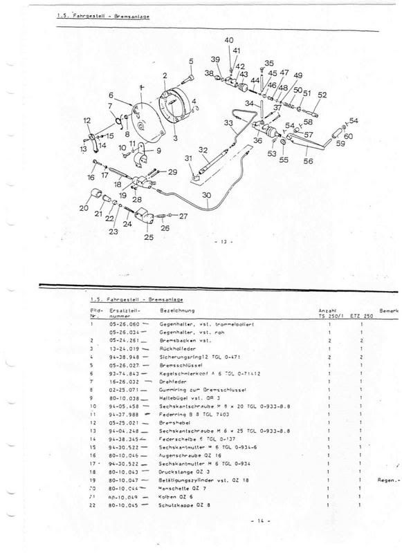

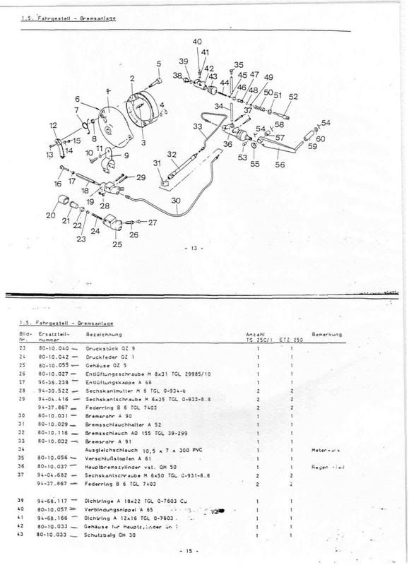

Beitragvon Roland » 30. Oktober 2007 22:12
2T-Michl hat geschrieben:...hätte ja auch sein können, dass jemand noch ein System zu Hause liegen hat...
Da gibt es sicher einige Leute, aber die meisten werden diese Teile als Reserve hüten.
Wie weiter oben schon geschrieben wurde, tauchen ab und zu Teile der Bremsanlage in ebay auf. Du mußt aber ggf. mit recht hohen Preisen rechnen, auch bei mäßigem Zustand.
Günstiger ist es wirklich, wenn Du erstmal Deine Teile regenerierst. Betriebsfertige Anlagen dürften sehr selten und dann auch sehr teuer sein.
Welchen Bremszylinder hast Du überhaupt?
Radbremszylinder oder Hauptbremszylinder?
Roland

Beitragvon 2T-Michl » 30. Oktober 2007 23:28
so. war eben leicht abgelenkt u hab nicht wirklich den kopf eingeschaltet. Tschuldigt bitte. es ist die nr 19, der betätigungszylinder.
grüße
2T-Michl
Beiträge: 14
Registriert: 2. März 2007 23:10
Wohnort: Sauerland, Wien
Beitragvon 2T-Michl » 30. Oktober 2007 23:30
wenn ich das richtig sehe...fehlt der Rest.... :( ...

Beitragvon ollipa » 23. Juni 2012 23:05
alexander hat geschrieben:[img][img]http://i97.photobucket.com/albums/l231/ ... mse_01.jpg[/img][/img]
weiß jemand von Euch wo ich für meinen Beiwagen die Teile 16 und 18 her bekomme. Meine derzeit verbauten sind total festgegammelt. Da geht trotz mehrfacher Versuche nichts mehr.
Gruß von Micha
ollipa
Beiträge: 1916
Wohnort: in Mittelfranken
Re: Bremse für Beiwagen
Beitragvon Klaus P. » 23. Juni 2012 23:12
Gabor hat sie auf seiner Seite.
Beiträge: 12248
Themen: 122
Beitragvon ollipa » 23. Juni 2012 23:18
Danke Klaus :ja:
