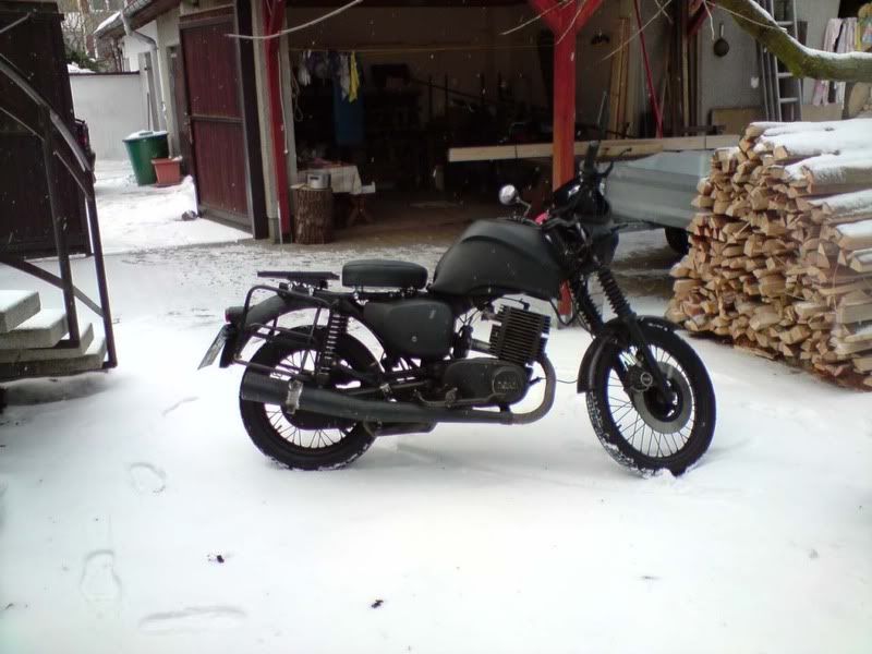

der hier passt:
ist von den saxon modellen. bernie hat den auf seinem silver star gespann. da er auf der 251er knapp passt, denke ich, wird der tank der 250er etz nicht passen.
