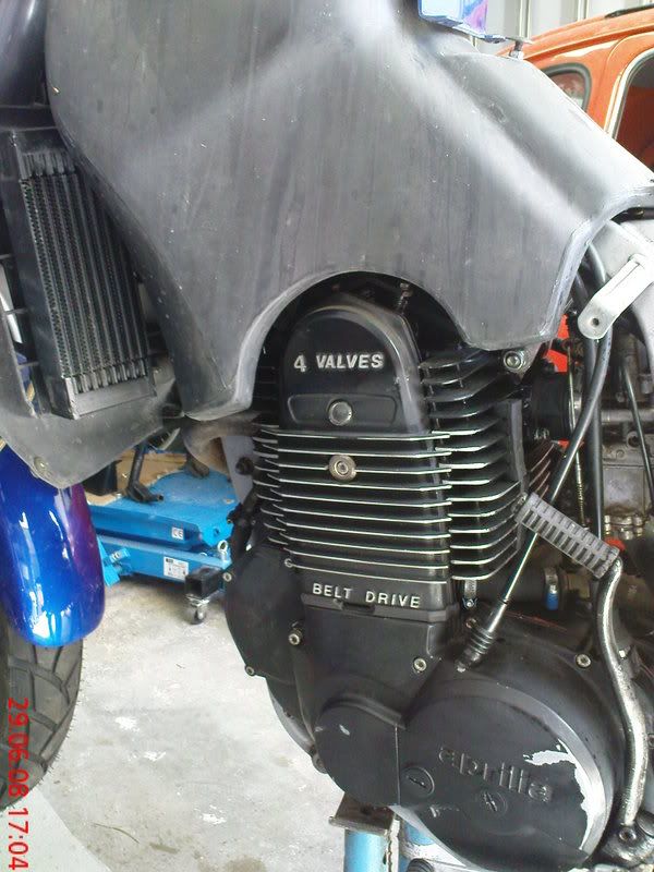

Frage zum Rotax 560:
Wird das Ventilspiel auch auf 0,05 mm an E und A eingestellt?
Ist der 560ér Motor ebenfalls Riemenrißsicher??
Sieht ganz gut aus, und war wesentlich billiger als eine schlechte MZ 500 R :P

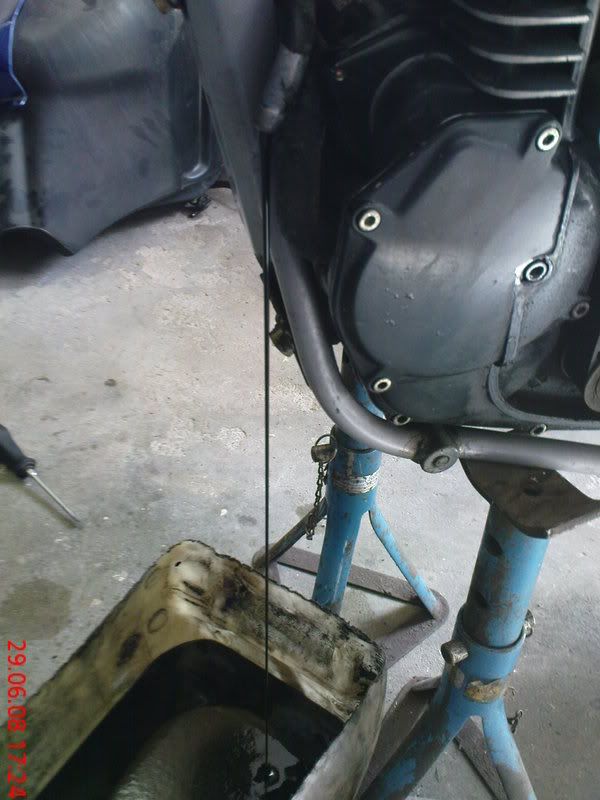

Gleich mal die alte Brühe rauslassen ....

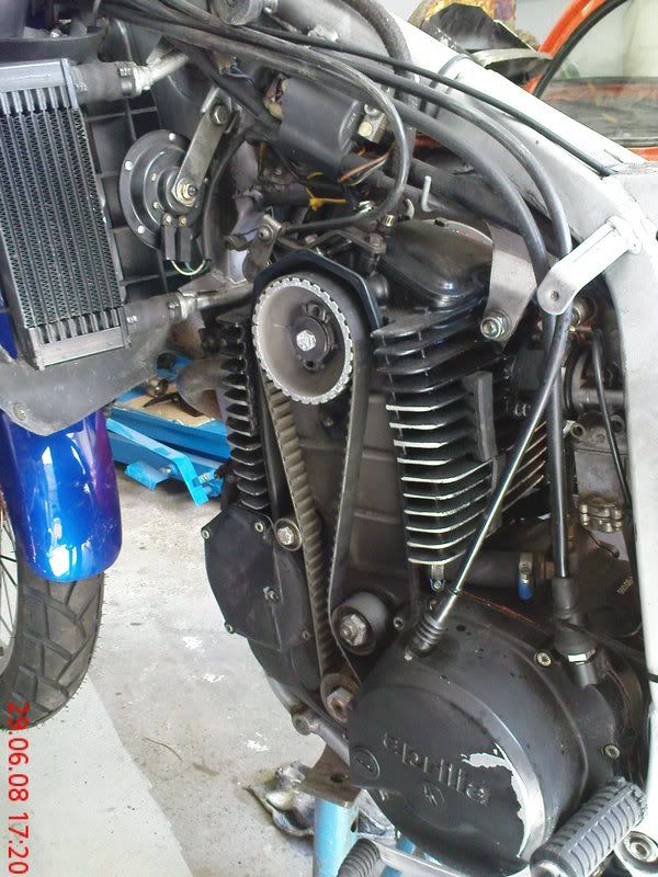

Und den Zahnriemen nachschauen ....
Aha, da ist also die Leistung versteckt :biggrin:

Dat mit dem Riemenrißsicher is halt so die Frage der Nockenwelle, aber alle Rotaxe die ich kenne und den Serienmäßig verbaut wurden (keine Renngeräte) sind Riemenrißsicher.
Mir fällt auch gerade ein das wir das schonmal in einem Nockenwellenfred abgehandelt haben und da gab es nur 2 Tuning-Nocken die einen Ventilsalat verursachen würden.
Edit sagt -> mach doch mal bitte ne Großaufnahme vom verbauten Vergaser... ;-) und ja die Ventile werden auch auf 0,05 eingestellt!

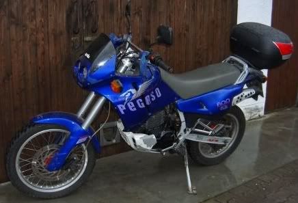

Beitragvon schraubi » 29. Juni 2008 19:50
Des is a Abrillia Begaso!
Die da:

Beitragvon Ex User Hermann » 29. Juni 2008 19:57
schraubi hat geschrieben:Frage zum Rotax 560:
JA
schraubi hat geschrieben:Ist der 560ér Motor ebenfalls Riemenrißsicher??
Mit Seriennocke der Aprilia >> JA

Beitragvon Nordlicht » 29. Juni 2008 20:21
Hat der 560ziger serienmäßig den Ölkühler verbaut :?: Könnt mir auch gefallen,so ein Motörchen :D
Beiträge: 14830
Beitragvon Ex User Hermann » 29. Juni 2008 20:23
Nordlicht hat geschrieben:Hat der 560ziger serienmäßig den Ölkühler verbaut?
Der Motor nicht, sowas macht immer der Hersteller des Fahrzeugs AM Fahrzeug ;-)
