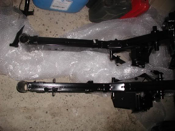

Beitragvon roccokohl » 21. Dezember 2008 00:03
Also, tatsächlich ist es so:
1. Der Rahmen (MZ 500) ist von den Abmaßen her nicht identisch mit denen der 251, sondern eher mit denen der ETZ 250. Ich spreche hier von der Länge des Kastenprofils, welches sich unter dem Tank befindet.
(Der Hilfsrahmen ist wiederrum zu beiden Modellen unterschiedlich) Das dort bei den Haltern noch weitere unterschiede sind, das sei mal hier dahingestellt...
2. Die Kastenschwinge ist von den Abmaßen her nicht 100%ig identisch mit denen der ETZ 250 Schwinge. Die untere Bohrung zur Aufnahme der Dämpfer sitzt bei der Kasten Schwinge weiter vorne. Somit wird das motorrad also minimal tiefergelegt, wenn man statt einer Kastenschwinge eine Rohrschinge der ETZ 250 einbaut.
3. Die Unterscheideung der Motoren nach alt und neu gilt nicht für die Aprilia 600 (und alle anderen von Aprilias (mit Rotax) auch nicht!)
Dort waren die Deckel quasi schon immer rund!
So, und damit kann ich sagen: tschüßi, du Grubenhund!

roccokohl hat geschrieben:1. Der Rahmen (MZ 500) ist von den Abmaßen her nicht identisch mit denen der 251, sondern eher mit denen der ETZ 250. Ich spreche hier von der Länge des Kastenprofils, welches sich unter dem Tank befindet.
Und der Rahmen der Country- und vollverkleideten Polizei-Modelle ist hier noch ein Stück(ca. 4cm) länger, wehalb auch der Rahmenunterzug wieder anders ist.

Beitragvon roccokohl » 21. Dezember 2008 00:11
Ach ja, Sinn und Zweck dieser Erkenntnis:
die Nachwende Zweitakter basieren weiterhin auf der (Kastenprofil)länge der 251.
Somit ist der Rahmen z.B. einer ViertaktFun nicht Gleich der Zweitakt Fun!

Beitragvon mzkay » 21. Dezember 2008 09:43
den Country Rahmen haben jedoch nur die Polizeimaschienen mit Pichler - Vollverkleidung (siehe meine Galerie)
Die Polizeimaschienen mit GFK Vollverkleidung haben einen normalen Fun / Tour-Rahmen
Hab ich doch schon immer gesagt, das sieht man schon an der "R" und deren Tankbefestigung da der Tank von den Ausmassen her identisch mit dem der 251'er ist und der Sitzbank die extra noch'n Stück Schaumstoff vorne dran geklebt bekommen hat um die Lücke zwischen Tank und Sitzbank auszugleichen.

Beitragvon roccokohl » 21. Dezember 2008 15:55
Nr.Zwo hat geschrieben:Hab ich doch schon immer gesagt, das sieht man schon an der "R" und deren Tankbefestigung da der Tank von den Ausmassen her identisch mit dem der 251'er ist und der Sitzbank die extra noch'n Stück Schaumstoff vorne dran geklebt bekommen hat um die Lücke zwischen Tank und Sitzbank auszugleichen.
ja, aber leider nervt es, immerwieder zu lesen, das 251=500 ist.
Deshalb nochmal diese Klarstellung.

Beitragvon Paule56 » 21. Dezember 2008 16:50
roccokohl hat geschrieben:"er ist so kurz, Der steht immer!" :lol:
Um was geht es hier?
meiner 2 x im Jahr im Sommer vor Dreck und im Winter vor Kälte ;-)
Aber zurück zum Thema
Einmal Rotax Tour und einmal ETZ 250
gemessen habe ich mippem Rollmaß
ETZ 251 520 mm
Etz 250 565 mm
Rotax alle außer Country 560 mm
jeweils in Flucht des Rohres zwischen Tank/Sitzbank und Steuerkopfrohr (Mitte/Mitte)
Und weil nat. auch ich diesem Grubenhund aufgesessen war, ist es bis gestern unerklärlich geblieben, wieso diese 251 Saxon im Harz eindeutig mehr Spaß macht als die ganzen 500 er? NQ ist da überall drauf!

Beitragvon mzkay » 21. Dezember 2008 19:30
Also - Grubenhund hin - Grubenhund her
Ich hatte eigentlich gehofft, daß hier endlich mal wirkliche Halbwahrheiten ans Tageslicht treten und entkräftet werden.
Man kann sich jetzt seitenweise damit beschäftigen, welcher länger ist.
Eins ist fakt. Die Rahmen von ETZ bis Rotax sind vom Grunde her gleich. Sie unterscheiden sich nur durch die Länge vom Kastenprofil oder gewisser Aufhängungen. Das ist aber nun nicht atemberaubend.
Für mich sind eher Grubenhunde, wenn einer behauptet "zuviel oder zuwenig Öl schadet", ohne es zu begründen. Oder endlich mal etwas definitives, was die Schaltschwirigkeiten im warmen Zustand erklärt oder besser behebt. diesbezüglich habe ich auch schon meinen persönlichen Erfolg. Das muß aber nicht bedeuten, daß es grundsätzlich gilt. Zwei 500er sind nun mal nicht der Maßstab. Wobei im nächsten Jahr mindestens eine noch abgegeben oder getauscht wird.

Beitragvon Norbert » 21. Dezember 2008 20:01
mzkay hat geschrieben:Eins ist fakt. Die Rahmen von ETZ bis Rotax sind vom Grunde her gleich. Sie unterscheiden sich nur durch die Länge vom Kastenprofil oder gewisser Aufhängungen.
Beide Rahmen sind Brückenrahmen nach selbem Konstruktionsprinzip und einem Kastenprofil als Rahmenrohr.
Sie stammen vom selben Hersteller.
Mehr nicht, ansonsten wäre nämlich der ETZ 150 Rahmen wieder mit im Rennen, und der ETZ 250 Rahmen auch.
Und 4cm Unterschied ist schon was !
Beitragvon mzkay » 21. Dezember 2008 20:08
@ norbert - du hast auch ne Gabe ein Thema vorzüglich aufzuweichen. Sorry.
ab 92 waren ETZ 150 Rahmen gleich dem der 251 oder 301.
Was ich sagen will, die Rahmenbauart ist und bleibt gleich. aber das sollte ja eigentlich auch nicht das Thema sein. Ich laß mich gern belehren. aber beschwert euch bitte nicht wieder über Grubenhunde oder Halbwahrheiten.

Beitragvon roccokohl » 21. Dezember 2008 20:36
mzkay hat geschrieben:Also - Grubenhund hin - Grubenhund her
Kenne leider keine anderen Halbweißheiten. Sonst ist alles klar bei mir.
mzkay hat geschrieben:Man kann sich jetzt seitenweise damit beschäftigen, welcher länger ist.
Nahja. Ich irgendwie schon. Immerhin geht es ja um gute 8 cm differenz im vergleich zwischen 251 und Country. das macht sich beim fahren schon richtig bemerkbar.
