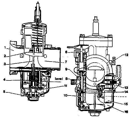

Ich habe bei meiner Silverstar das Problem, daß sie nur auf Choke läuft, sobald ich den Choke wegnehme geht der Motor aus.
Hab einen NEUEN Vergaser verbaut, aber das Problem ist immer noch da.
Steuerzeiten hab ich auch überprüft, die stimmen.
Der Motor patscht in den Vergaser zurück.
Vielleicht die Ventile ?
Bin kein 4-Takt spezialist :-)

Ja Günter, das klingt nach schlecht schließenden Ventilen. Wieviel kompression ist denn da?

Maddin1 hat geschrieben:Ja Günter, das klingt nach schlecht schließenden Ventilen. Wieviel kompression ist denn da?
Und das der Ansauggummi Vergaser-->Lufikasten ein original Rotax Teil sein soll ist mir neu, meines wissens ist nur der Gummi Vergaser--->Zylinderkopf ein Rotaxteil und als solches gekennzeichnet.
Bekomme ja nicht mal die Zündkerze raus. Ist mit einem normalen Kerzenstecker nicht möglich, da er nicht so tief reinpasst.
Aber ich werd mal die Ventile einstellen...

Beitragvon Martin H. » 10. Juli 2014 10:31
Guesi hat geschrieben: bei meiner Silverstar
:shock: Seit wann hast Du denn eine Silverstar?! Aber auf jeden Fall gutE Wahl! :)
Guesi hat geschrieben:... das Problem, daß sie nur auf Choke läuft, sobald ich den Choke wegnehme geht der Motor aus.
Dieses Zurückpatschen ist typisch bei den Rotaxen, wenn sie zu mager eingestellt sind... kann man an der Leerlaufluftschraube einstellen (Nr. 8 im Bild):

Beitragvon Etzitus » 10. Juli 2014 10:56
Güsi hat geschrieben:DDR Steckschlüssel verkaufe ich ja sogar
Der hat aber 21mm SW. Du brauchst aber eigentlich 18mm SW.
Zum Zurückpatschen: Versuchs mal mit einer größeren Leerlaufdüse. 47 oder 48 statt der 45.

Beitragvon Guesi » 10. Juli 2014 11:06
Die Silverstar hatte ich schon letztes Jahr in Heiligenstadt dabei....
Und ist diese Schraube 8 nicht Standgas ?
Ich hab nen Dell´orto Vergaser drauf...

Beitragvon Martin H. » 10. Juli 2014 11:39
Guesi hat geschrieben:Die Silverstar hatte ich schon letztes Jahr in Heiligenstadt dabei....
Keine Ahnung. :nixweiss: Ich war ja nur Tagesgast, zusammen mit Pommel.
Guesi hat geschrieben:Und ist diese Schraube 8 nicht Standgas ?
Nicht daß ich wüßte.
Guesi hat geschrieben:Ich hab nen Dell´orto Vergaser drauf...
Ja, mein Vater und ich ja auch... und da stellen wir immer an dieser Schraube fetter oder magerer (bei großer Hitze empfiehlt sich eher eine etwas fettere Einstellung, da sie sonst fürchterlich knallt; aber dann gibt´s u. U. Probleme bei der AU).
Beiträge: 15317
Re: Silver Star 500 Classic
Beitragvon mzkay » 10. Juli 2014 11:46
Wenn der Günter schon den Vergaser gewechselt hat, dann wird es nicht an diesem liegen. In diesem Fall kann ich dir nur die Ignitech ans Herz legen. Es ist wirklich erstaunlich, was eine dahinsichende Zündung für Symptome hervorbringt.
Übrigens die Gemischregulierschraube ist links neben der Leerlaufregulierung. Diese hat original eine "D" Form - als Schlüsselansatz. die meisten haben schon einen kleinen Schlitz reingesägt, damit man mit einem normalen Schraubendreher hantieren kann.

Beitragvon Guesi » 10. Juli 2014 12:01
Ich werd es erstmal mit den Ventilen versuchen.
Ich wollte die Silverstar ja eigentlich wieder verkaufen, will also nicht übermäßig viel reininvestieren...

Beitragvon Guesi » 10. Juli 2014 18:04
Also Ventile einstellen hat nichts gebracht...

Beitragvon Martin H. » 10. Juli 2014 18:19
Hab jetzt noch mal ein Foto von besagter Schraube gemacht (da wo der Pfeil hinzeigt)... hatte es falsch in Erinnerung und dachte, es wär die rechts daneben gewesen, aber das stimmt nicht. :|
Wie hoch ist denn eigentlich Dein Standgas? Evtl. bringt eine Erhöhung was.

Beitragvon Guesi » 10. Juli 2014 18:38
Martin H. hat geschrieben:Wie hoch ist denn eigentlich Dein Standgas? Evtl. bringt eine Erhöhung was.
Selbst wenn ich das Standgas auf Anschlag schraube, geht der Motor aus, sobald ich den Choke wegmache...

Beitragvon Rüttelplatte » 10. Juli 2014 18:44
Und wenn du Gas gibst beim Choke zumachen?

Beitragvon g-spann » 10. Juli 2014 18:54
Leerlaufdüse dicht?

Beitragvon Gespann Willi » 10. Juli 2014 19:07
Die Gemichschraube etwas weiter raus und Schwimmer Stand kontrollieren.
Die Dellos regagieren da sehr drauf.

Beitragvon Guesi » 10. Juli 2014 19:12
Es ist aber bei beiden Vergasern dasselbe.
Und Gasgeben ohne Choke funktioniert nicht, geht trotzdem aus.

Beitragvon schraubi » 10. Juli 2014 19:17

Beitragvon Gespann Willi » 10. Juli 2014 19:23
Hört sich für mich zu mager an,
ich würde die Gemischschraube soweit
raus drehen bis es funzt.Eigentlich ist der
Dellortho ein leicht einstellbarer Vergaser
Ich schau mal ob ich das Dellortho Buch
noch als pdf auf dem Rechner hab.
Hab ich.
Wers brauch pn mit Mailadresse an mich.
Zuletzt geändert von Gespann Willi am 10. Juli 2014 19:27, insgesamt 1-mal geändert.

Beitragvon Rüttelplatte » 10. Juli 2014 19:25
wie bekommt man denne diese "D" Schraube raus ohne diesen Schraubendreher?

Beitragvon Paule56 » 10. Juli 2014 19:29
gasschieber raus, auf den hebel der beschleunigerpumpe einwirken ....
ein sichtbarer strahl an benzin sollte sich in richtung durchlass in bewegung setzen, fehlt der, haben beide vergaser eine macke
ich habe ausschließlich so und mit einem rel.fertigen "2-kohlenanlasser" über jahre einen rotax ohne choke gestartet, den choke erst nach start als warmlaufhilfe (und den nicht voll, der hat ja mehrere raststellungen) dazu genommen
