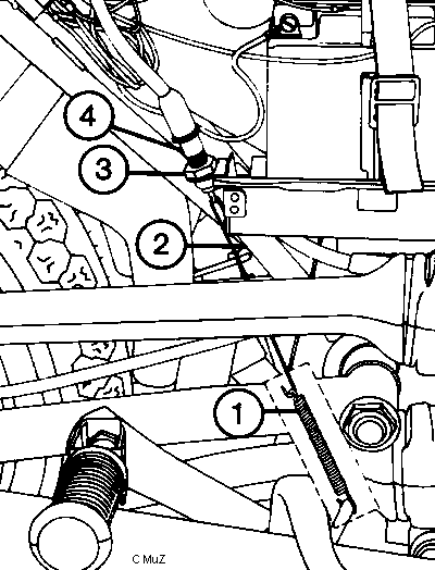

Der Bremslichtschalter von hinten ist wild angebaut, wo der Schalter hinsoll ist mir klar, aber wo der Zugdraht langmuß keine Ahnung.
Hat jemand ein Foto wo man die Verlegung sieht? Sonst Säge ich beim Bremsen die Mutter vom Schwingenbolzen durch.

Hey, hier gehts ja flink zu. Also der Schalter sitz eigentlich links senkrecht neben der Batterie, aber der Zugdraht mit Feder muß irgendwo hin damit die Leute wissen wann ich die Bremsraketen zünde. In der Rep.anleitung sieht man es leider nicht.

Bei der alten Version geht der Draht hinter den Kettenschläuchen runter auf einen angeschweißten Ausleger vom Bremshebel. K.a. wie das bei der neueren Version ist. :oops:

Beitragvon Martin H. » 31. Januar 2016 11:40
http://www.miraculis.de/aw/mz/text/muz50b1/15.gif
Bild 15. Bremslichtschalter - Fußbremse einstellen
1 Zugfeder
2 Verbindungsdraht
3 Einstellmutter
4 Bremslichtschalter
http://www.miraculis.de/aw/mz/text/muz50b1/16.gif
Bild 16. Bremshebel und Fußrastenbrücke
1 Fußbremshebel
2 Zwischenstange mit selbstsichernder Mutter
3 Zwischenhebel rechts
4 Zugstange zum Bremslichtschalter
5 Einstellmutter
6 Bremslichtschalter hinten
7 Klappbare Fußrasten
(aus der Bedienungsanleitung, Quelle www.miraculis.de )

Miraculis Bedienungsanleitung hab ich, aber das Bild finde ich bei mir nicht.
DANKE, jetzt kann der TÜV kommen!
