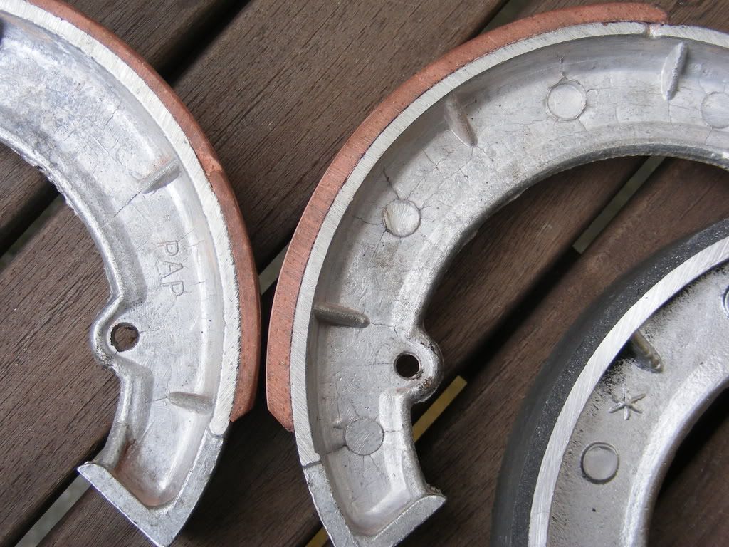

Beitragvon Menni » 26. Juli 2008 20:20
Und wie das immer so ist, sollte man erst im Forum lesen und suchen, bevor man Teile kauft.
Das seht ihr die roten Beläge, die ich mir bestellt hatte. Auffällig ist die Abweichung in der Belagstärke. So können die beiden Backen ja nicht gleichmässig an die Trommel gepresst werden. Und so war dann auch die Bremswirkung. Mies bis gar nicht.
Übrigens hat die Belagstärke an einer Backe von einem zum anderen Ende um ein Drittel zugenommen.
Habe dann die schwarzen Beläge von Zweirad-Schubert montiert (unten rechts im Bild).
Die Wirkung bei denen ist deutlich besser. Aber das beruhigt mich jetzt auch noch nicht.
Bei einem Preisunterschied von 9,60 Euro zu 29,60 Euro bei EBC Brakes für das Paar Bremsbacken muss das doch erheblichen Unterschied bedeuten. Hat denn jemand Erfahrugn mit denen von EBC?
(Ja, ich weiss, Scheibenbremse löst das Problem -will ich aber nicht)
Grüße von Klaus

Reklamieren und auf Kosten des Verkäufers zurücksenden.

Beitragvon Ex User Hermann » 27. Juli 2008 01:39
Menni hat geschrieben:Hat denn jemand Erfahrung mit denen von EBC?
Ja, ich. Auf TS/1 & ETZ (HiRa) immer einwandfrei. Sieht man mal von der lächerlichen Bremswirkung im direkten Vergleich zur Brembo-SB ab. :wink:

Also ich habe bis jetzt immer rote drin gehabt, aber original DDR, die funktionieren sehr gut.
In der ETZ hatte ich hinten Ferodo drin, waren auch gut, neigten aber zum glasieren, also eher nichts für vorn.
Die roten um die es hier ging sind wohl Nachbauten, auch schon von der Aufschrift auf dem Alu her.
