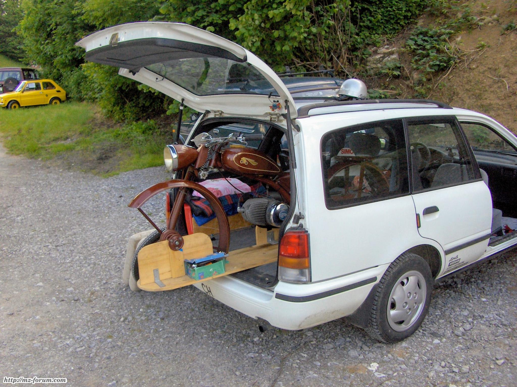

Beitragvon Schwiizer » 26. April 2021 11:07
Vielen Dank für die vielen Infos, Bilder und Hinweise. Was für ein tolles und aktives Forum hier...! ;D
Viel werden wir diese Art Transport kaum viel brauchen. Aber wenn schon ein Autokauf ins Auge gefasst wird, warum nicht gleich auch diese Möglichkeit einbeziehen. Unterwegs sind wir dann wohl höchstens zu zweit.
Das mit der Höhe scheint wohl wirklich DIE Knacknuss zu sein. Offenbar passt in der Länge einiges in die Autos, auch wenn man das gar nicht vermutet. Die Spiegel sind schnell abgeschraubt, aber wenns dann trotzdem noch knapp ist, auch zum Verzurren, dann fängt das Gebaschtel an. Ich werde in der Garage mal ausmessen, welcher der Oldies am höchsten ist und das dann als Referenz nehmen.
Die Idee mit dem Schubkarrenrad hatte ich schon irgendwo gelesen. Gefällt mir. Vielleicht würde auf diese Art dann ja sogar meine Suzuki DR350 reinpassen, für nochmalige Enduroferien in den Westalpen...? :P
Mit der Imme ging das dank einseitiger Radaufhängung übrigens ganz gut ohne Höhenprobleme: 8)
