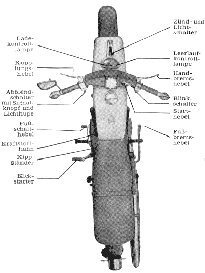

Ich habe eine Frage zu den Kontroll-Lämpchen des Tachos einer ES 250/2.
Bei mir sind die leider nicht angeschlossen gewesen.
Ich gehe davon aus, dass das linke Kontroll-Lämpchen für die Ladekontrolle ist
und das Rechte für das Fernlicht.
Ist das so richtig?
Grüßle
Helmut
MZ-Capo
Beiträge: 390
Re: Der "Kurze Frage, schnelle Antwort"-Thread
Beitragvon Gummi » 28. November 2017 12:04
Hallo Helmut,
guck Foto
links rot = ladekontrolle
rechts grün = Leerlauf, oder?
Gr
Helge
-- Hinzugefügt: 28. November 2017 11:05 --
viewtopic.php?p=501842
und dort....
Fuhrpark: TS 150 1973
TS 150 1980
TS 150 1985
TS 150 GST
ER6N 2007
Gummi
Beiträge: 682
Themen: 47
Wohnort: Hoyerswerda
Beitragvon MZ-Capo » 28. November 2017 13:17
Ich bin mir nicht sicher ob die ES 250/2 eine Leerlaufkontrollanzeige hat.
Falls ja, muss ich nach dem Kabel suchen gehen. Grün wäre aber denkbar.
Blinker braucht man nicht weil an den Lenkerenden gut sichtbar.
Fernlicht wäre für mich noch eine weitere Möglichkeit weil der Schalter
gibt das optisch nicht her so wie bei der S51. Da ist die Farbe grün aber
etwas komisch.

MZ-Capo hat geschrieben:Ich bin mir nicht sicher ob die ES 250/2 eine Leerlaufkontrollanzeige hat.
Doch, doch, die ES/2 hat ´ne Leerlaufkontrolle. Das Kabel ist unter dem re. Motordeckel, es führt zwischen den beiden Kettenschläuchen raus (wenn ich´s noch richtig im Hinterkopf habe).
Hier noch mal aus der Betriebsanleitung, die Lämpchen im Bild:
http://www.miraculis.de/aw/mz/text/es252b67/4.gif
Beiträge: 15311
Beitragvon MZ-Capo » 28. November 2017 15:56
Danke Martin,
also doch Kabel suchen gehen .
Na ja, kein Problem, hat ja genügend. :biggrin:
