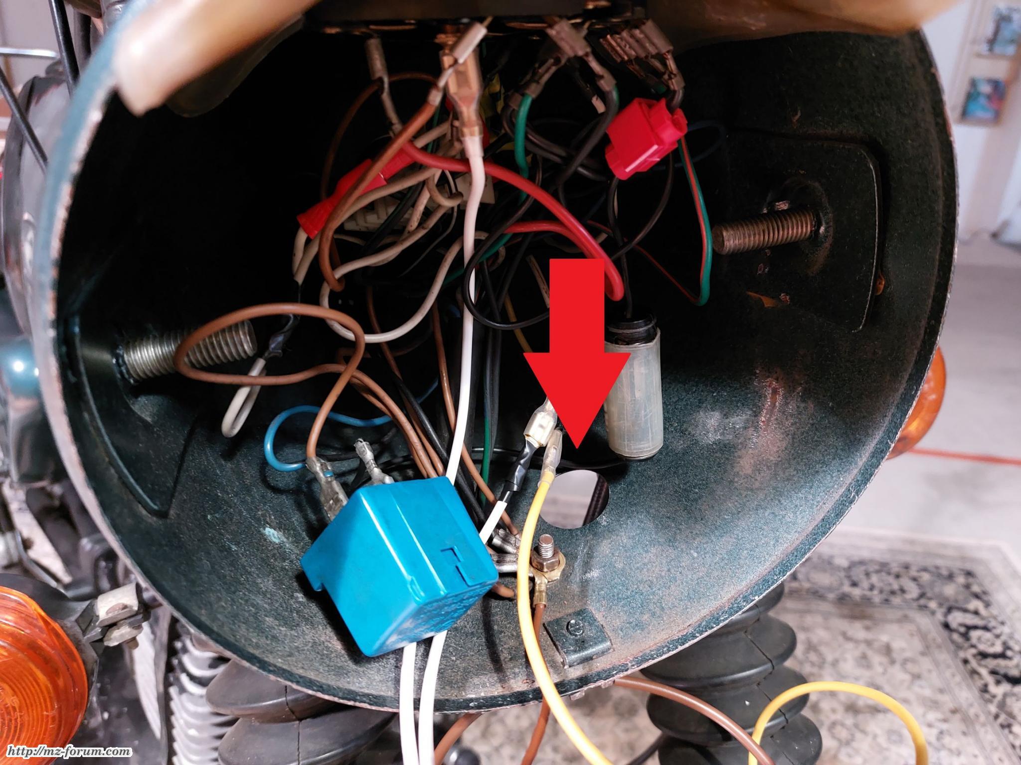

Beitragvon rpi » 9. Dezember 2021 20:44
Ich nehme an, dieses Loch ist für die Tachowelle, wenn man einen Scheinwerfer mit Ausschnitt für den Tachometer hat, oder? Gibt es dafür einen Stöpsel mit Teilenummer?
Fuhrpark: Simson S51, MZ ETZ 150, Honda Transalp XL 750 RD16
rpi

Re: Der "Kurze Frage, schnelle Antwort"-Thread
Beitragvon DWK » 9. Dezember 2021 20:50
rpi hat geschrieben:Bild
https://www.guesi-motorradteile.de/inde ... 2/c/_/_/?_
Vielleicht passt das hier,wenn man es einmal aufschneidet und um die Welle legt.
mfG Gunther

Beitragvon rpi » 9. Dezember 2021 21:03
Ich hab vergessen, zu erwähnen, dass ich eine TS „de Luxe“ habe :mrgreen: . Somit habe ich den Tacho separat, aber trotzdem ist das Loch da unten im Scheinwerfer… :gruebel: Muss das so sein? Ist das auch bei der „de Luxe“ immer drin und wird nicht mit irgendwas verschlossen?

Beitragvon DWK » 9. Dezember 2021 21:15
Ich kenn mich mit der TS nicht so gut aus, könnte aber auch eine Kabeldurchführung sein. Von unten käme der Hauptkabelbaum dafür in Frage. Ist zumindest auch bei der ETZ so.

Beitragvon rpi » 9. Dezember 2021 21:52
Na sowas, du hast recht :shock:
Bei meiner TS ist der Hauptkabelbaum auf der Scheinwerferrückseite irgendwie mit durchgewurstelt :confused: . Ich hab gerade mal ein paar Bilder von TSen im Internet angeguckt und da geht immer der fette schwarze Strang von unten durch dieses Loch in den Scheinwerfer. Dass das bei mir anders ist, ist mir noch nie aufgefallen.
Frage: auf der Rückseite des Scheinwerfers gehen dann also nur die paar Strippen für Tachobeleuchtung und Kontrolllampen raus? Und der Rest dann nach unten, aus besagtem Loch raus, an der Hupe vorbei in Richtung Tank?
Beitragvon MZ250-NVA Fahrer » 10. Dezember 2021 00:11
So sieht es bei meiner TS Lampe aus...
Fuhrpark: MZ TS 250/A Baujahr 1976, MZ TS 250/1A Baujahr 1978, 3x ES 250/2 A, ES 250/2, 2x TS 150, ETZ 150
Simson S51 electronic,Baujahr 1988,Simson Star SR4-2/1,Baujahr 1971, Simson DUO 4/1 Baujahr 1982
MZ250-NVA Fahrer
Beiträge: 163
Bilder: 43
Registriert: 26. Oktober 2019 17:35
Beitragvon rpi » 11. Dezember 2021 14:04
Danke auch dir :D
Irgendwie hat einer der Vorbesitzer bei mir gebastelt. Mir ist nämlich anhand deiner Bilder aufgefallen, dass meine Blinker gar nicht am Scheinwerfer, sondern an den Gabelholmen (analog Simson) dran sind. Ist mir noch nie so aufgefallen und bewusst gewesen und hab da auch nie drüber nachgedacht :floet:
rpi
Beiträge: 31
Registriert: 4. Januar 2021 14:33
Wohnort: Hohenstein-Ernstthal
Beitragvon Mainzer » 11. Dezember 2021 14:09
Das war bei den kleinen TSsen seit Serienanlauf der ETZ 250 ab Werk so. Da hat sich wohl jemand inspiriert gefühlt :)
Fuhrpark: 1xDDR, 1xIT, 2xJP
Beitragvon beerdrinker » 12. Dezember 2021 20:51
Ich muss mich hier dran hängen: was ist das für ein walzenförmiges Teil im Lampentopf, was da unter dem Biluxstecker baumelt? Ein Kondensator? Wofür?
(Ich bin erst mit der ETZ in die MZ-Welt eingestiegen, alles frühere kenne ich nur von Bildern)
beerdrinker
Beiträge: 1266
Wohnort: Buckau
Beitragvon waldi » 12. Dezember 2021 20:54
Das ist eine Sicherung.
Lg. Mario
OT-Christstollen-Partisane
waldi
Beiträge: 4185
Themen: 76
Wohnort: Usingen
Beitragvon beerdrinker » 12. Dezember 2021 20:55
Nachträglich eingebaut?
beerdrinker
Beiträge: 1266
Wohnort: Buckau
Beitragvon Nordlicht » 12. Dezember 2021 20:56
[quote="waldi"]Das ist eine Sicherung.
Noch nie entdeckt bei mir
Zuletzt geändert von Nordlicht am 12. Dezember 2021 21:04, insgesamt 1-mal geändert.
Beiträge: 14847
Beitragvon Mainzer » 12. Dezember 2021 20:57
Blinkersicherung, die ist ab Werk da drin.
Beiträge: 5788
Beitragvon beerdrinker » 12. Dezember 2021 21:01
aha.
beerdrinker
Beiträge: 1266
Wohnort: Buckau
Beitragvon lothar » 12. Dezember 2021 21:09
Die Sicherung ist genaugenommen nur für die elektromechanischen Blinkgeber nötig.
Passiert es, dass man z.B. bei einer Wartung der Blinkanalge den Blinker in Betrieb hat und
verursacht dabei oder bei Birnenwechsel oder andersweitig einen Kurzschluss, brennt der
Geber durch, wenn keine Sicherung im Blinkerkreis ist.
Bei nachgerüsteten elektronischen Blinkgebern kann die Sicherung entfallen, schaden
tut sie aber auch nicht, solange sie einwandfrei kontaktiert ist.
