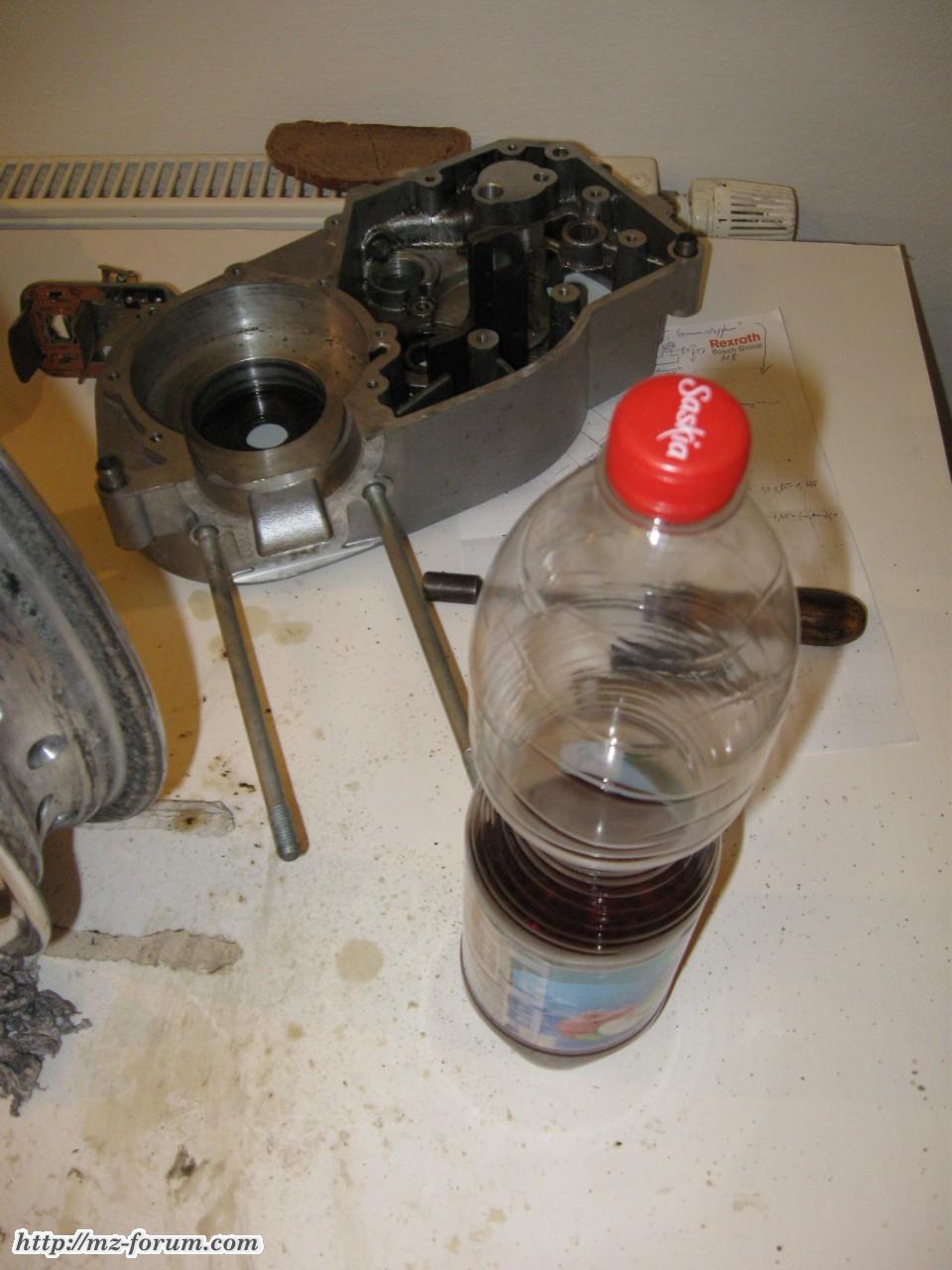

Hm, das ist eine gute Frage. Das Motorrad stand beim Vorbesitzer nach dessen Angaben 12 Jahre, ohne dass er nach dem Kauf jemals gefahren sei. Der Vorvorbesitzer habe den Motor auf 300ccm umgebaut, was sich im Nachhinein als falsch herausstellte - es war nur der Umbau einer TS auf EM250.
Wir wollten ursprünglich nur die Simmerringe wechseln, doch die Drehzahlmessermutter und anschließend auch die Kupplung ging zu leicht ab. Es zeigten sich Laufspuren auf dem KW-Konus/Kupplungssitz also beschlossen wir, den ganzen Motor zu machen. Im Bereich der Hubscheiben waren deutliche Einschlagspuren zu sehen, also ist es gar nicht so unwahrscheinlich, dass da irgendwas schonmal durch den Motor gewandert ist.

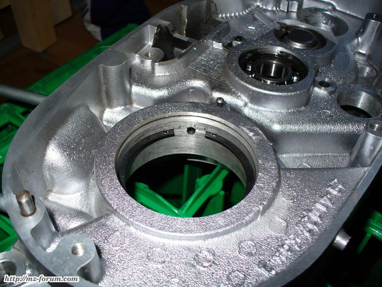

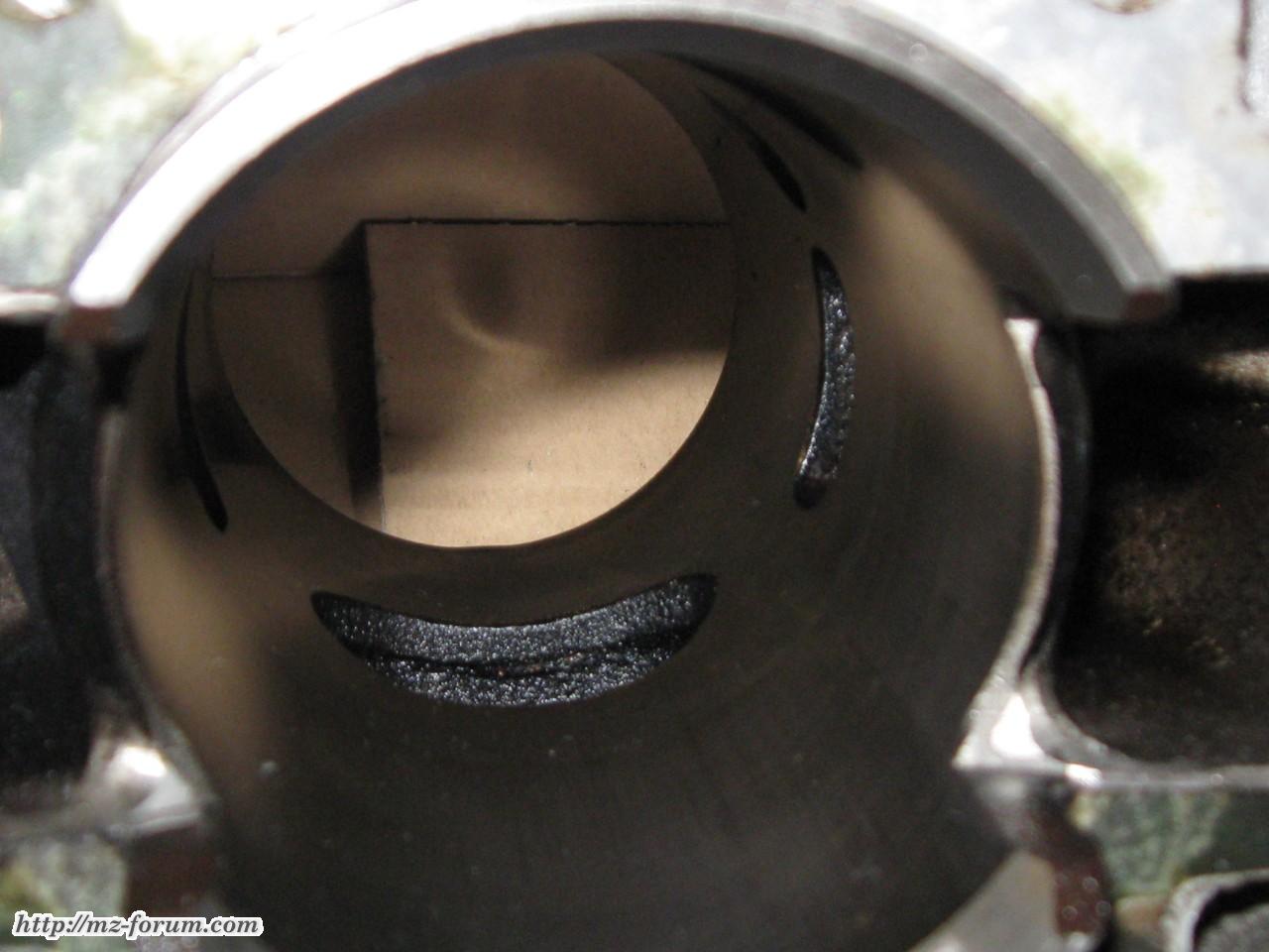

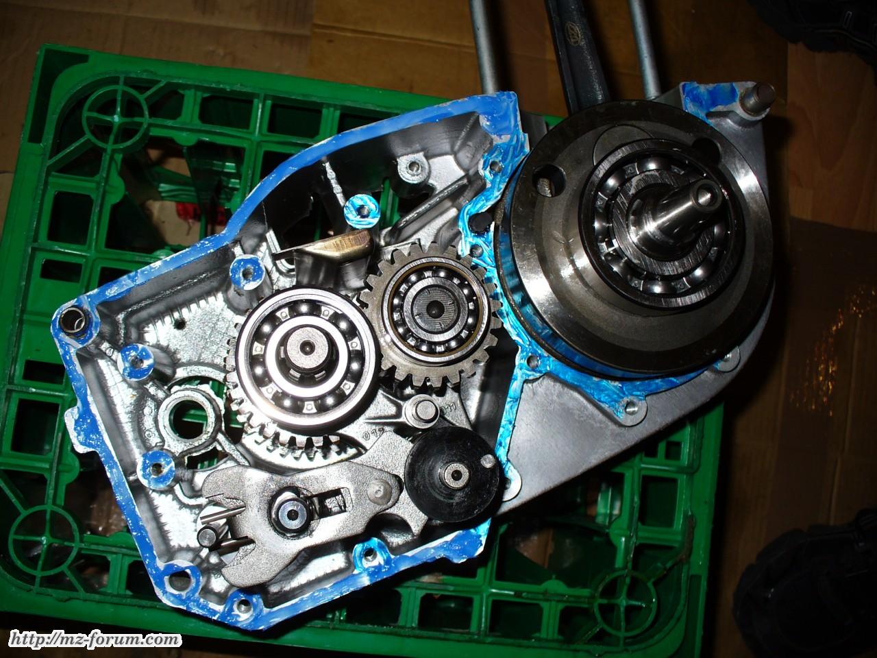

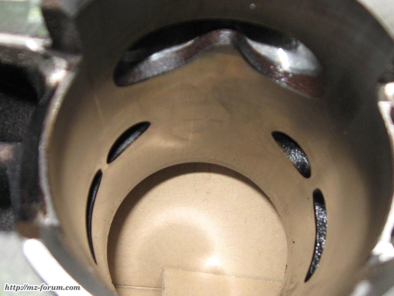

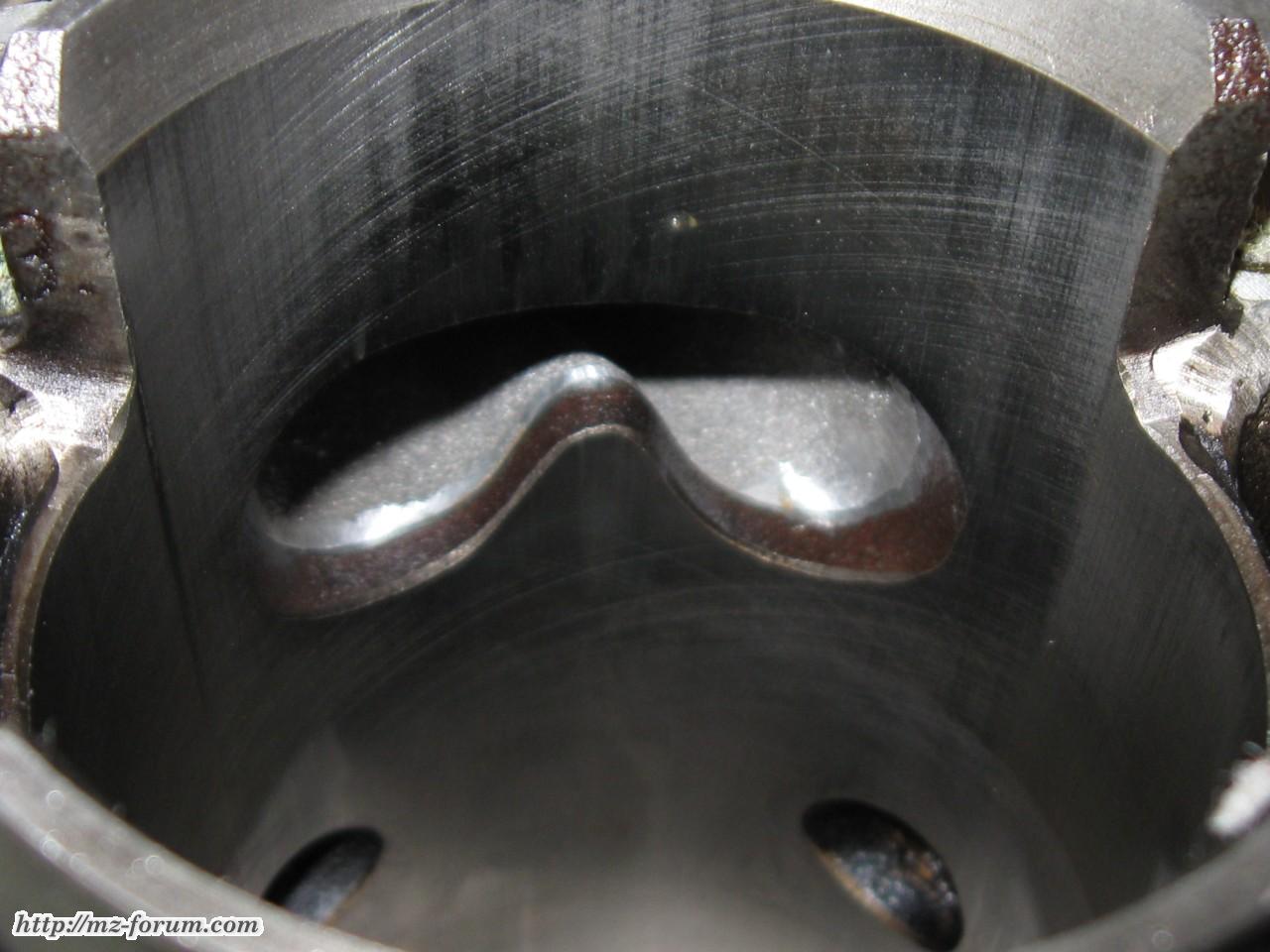

Da ich neulich meinen USB-Stick geschrottet habe, bin ich froh, die meisten Fotos in meine Galerie hier im Forum hochgeladen zu haben. Hier die, die ggf. etwas über den Zustand aussagen könnten:

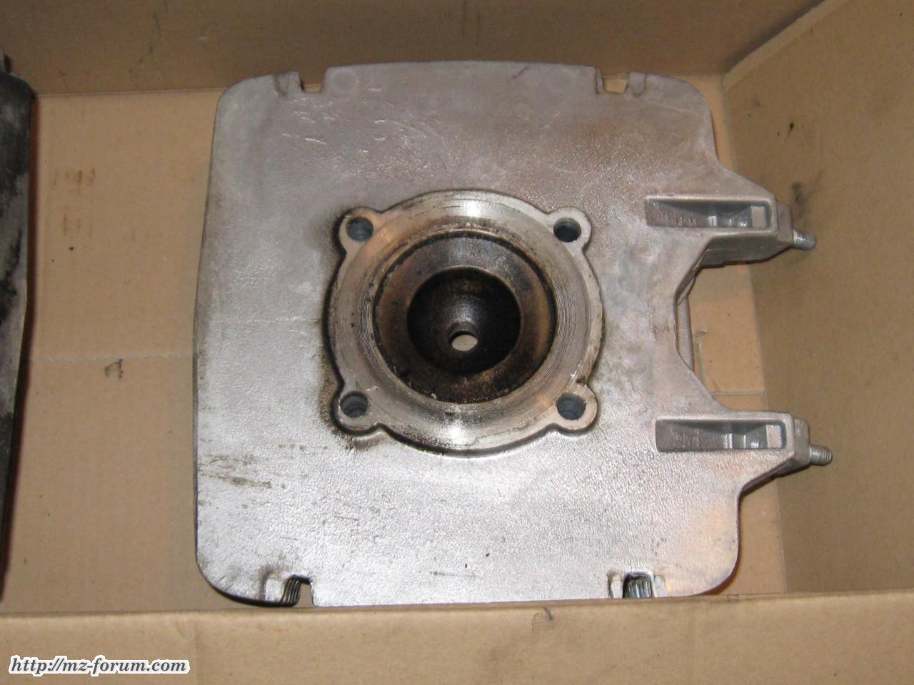

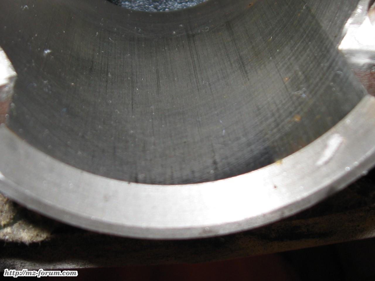

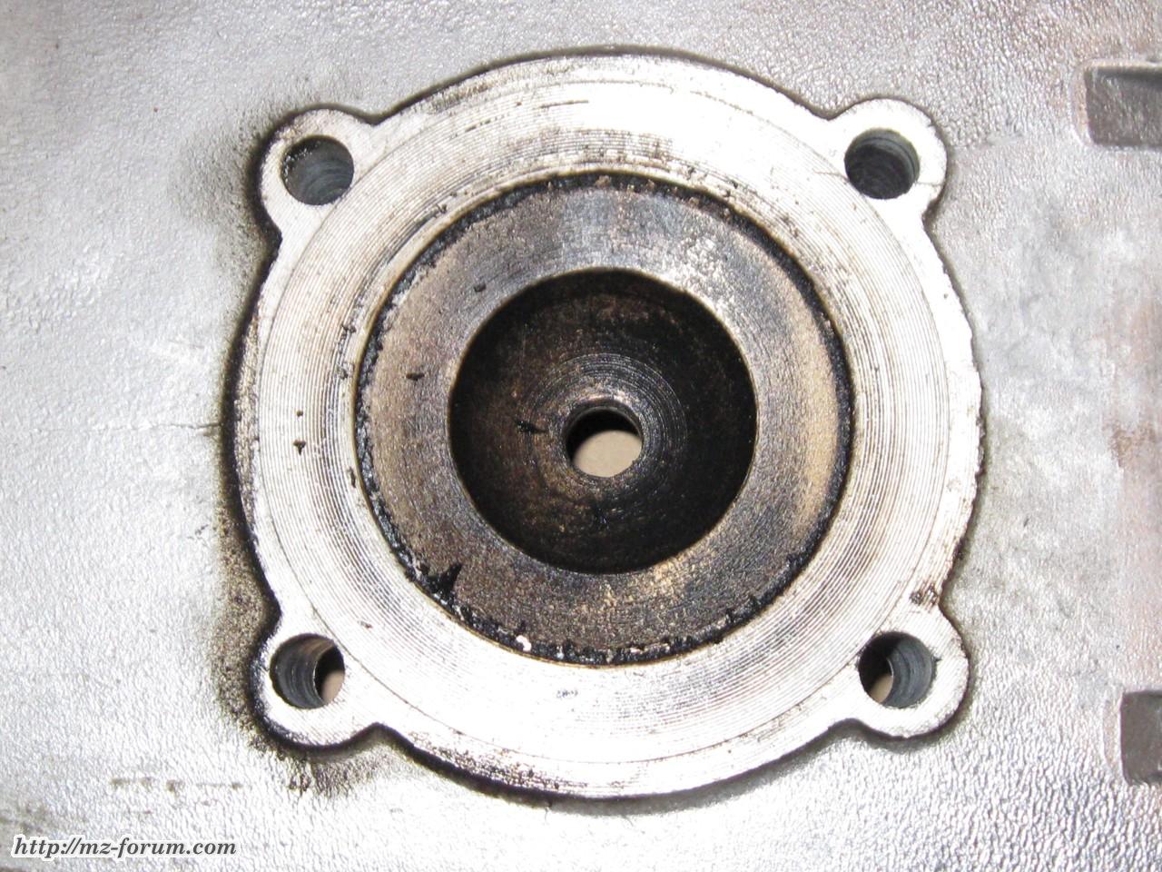

Zylinder und Kopf noch ungereiningt
159911598715986159851598415983

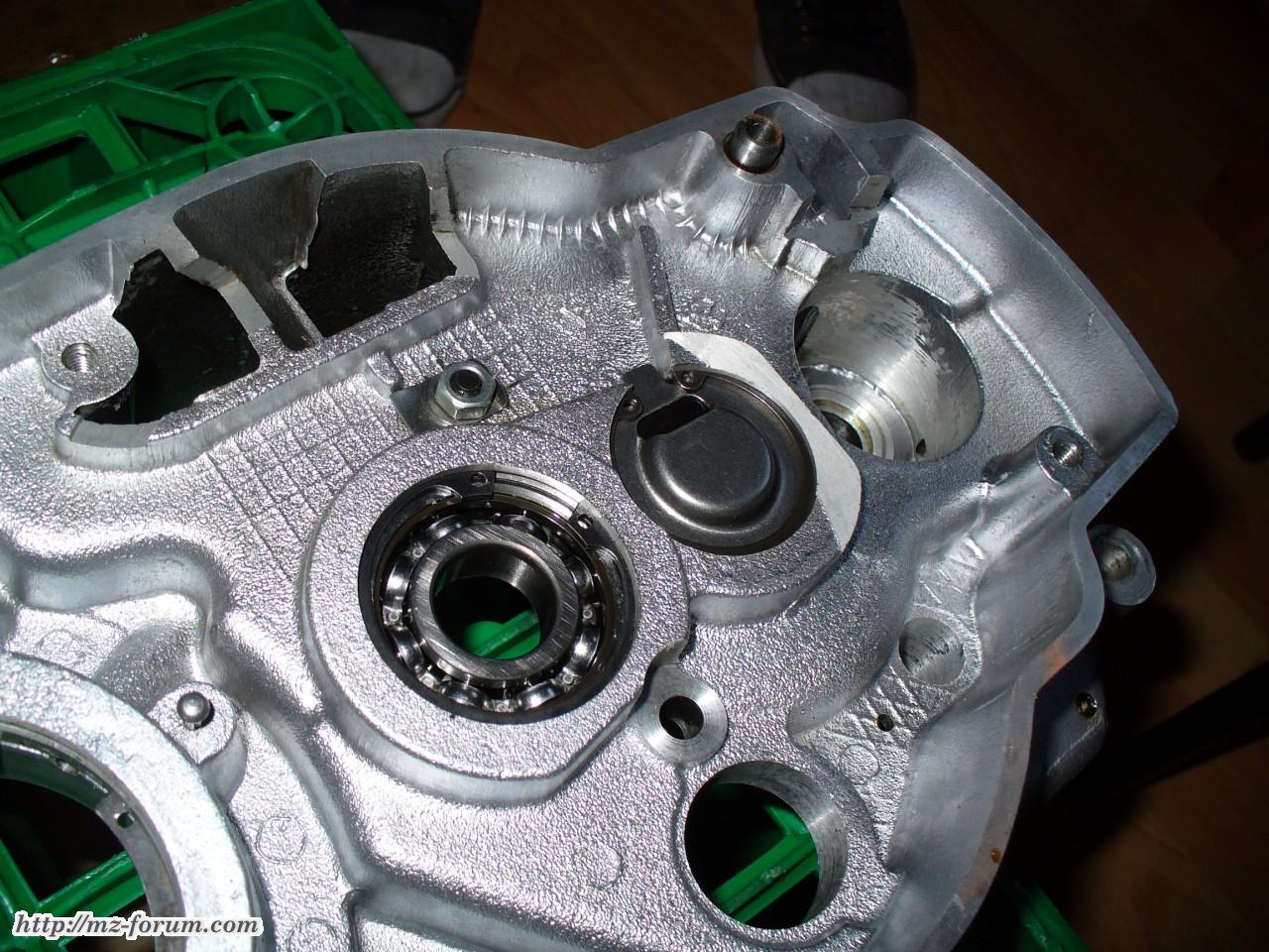

Motorgehäusehälfte gereinigt, ggf. Einschlagspuren im Bereich der Hubscheiben erkennbar:
15981
Ich hab mir wirklich Mühe gegeben bei der Reinigung der Einzelteile und habe mir von Kollegen, die die Bilder sahen Kommentare a la "Das ist geradezu widerlich, wie sauber die sind!" anhören müssen:
15963

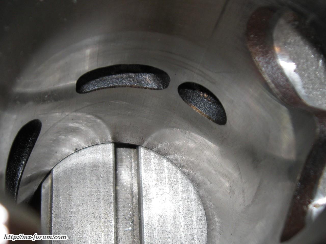

Nochmal Zylinder:
15942159411594015939

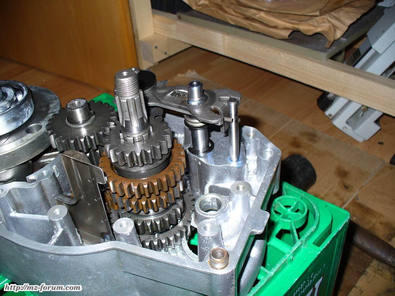

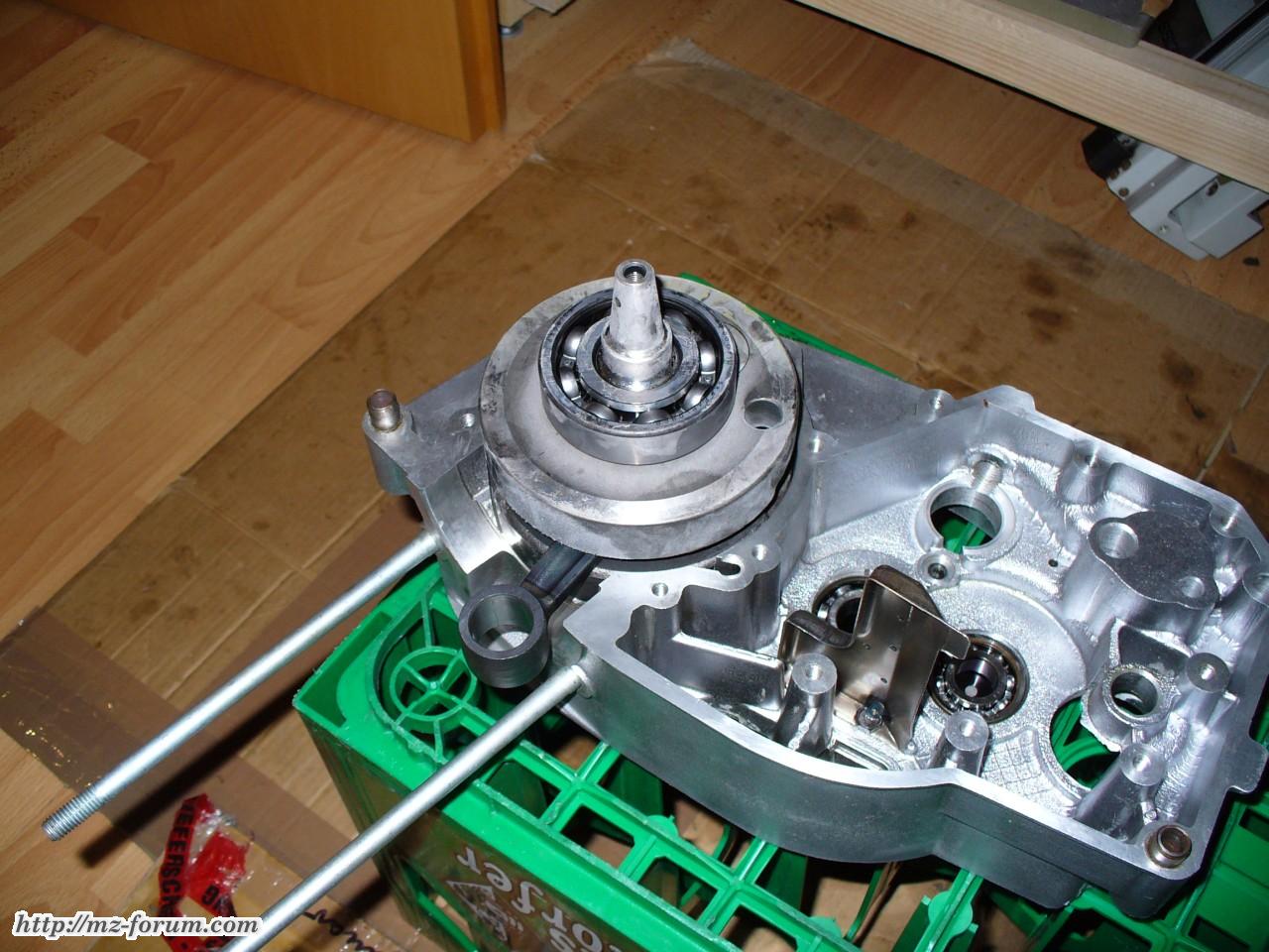

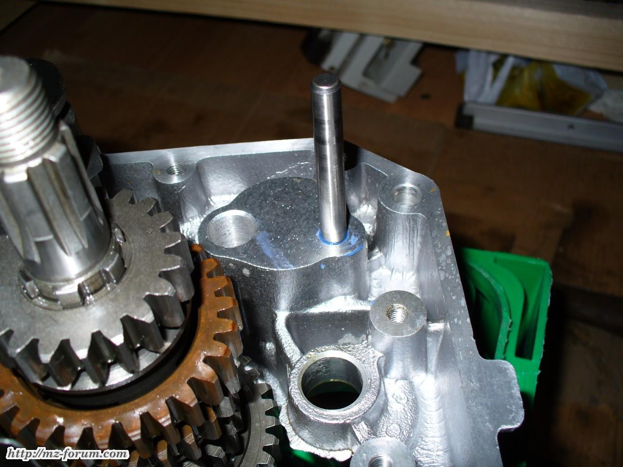

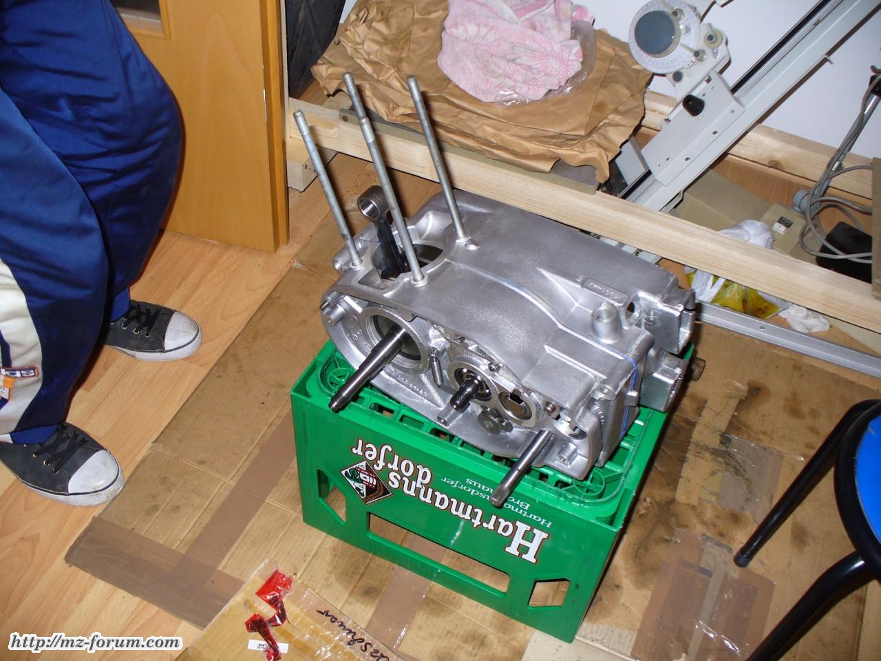

Hier nun der Zusammenbau, vielleicht ist auf den Bildern ja was zu erkennen...?
1602016019160181601716013
16010160091600816007
Wir haben jedenfalls ziemlich sauber gearbeitet und ich habe mir vorher wirklich Mühe gegeben, alles sauber zu machen. Im Kurbelgehäuse waren zwar diese Einschlagspuren, aber der Zylinder/Kopf sahen nicht so aus, als sei da mal was "gewandert"... die müssten damit auch nicht unbedingt schon immer zum Rumpfmotor dazugehört haben (in Bezug auf deine "Überströmer-Theorie"). Unmöglich ist das aber nicht, genau die Überströmer waren derart mies zu reinigen, dass ich auf Hinweis meinem Motor-Bastel-Mentors dort nicht weiter viel Arbeit investiert habe.
Dennoch ist deine Idee gar nicht mal so verkehrt. Da das Ding zu groß für jegliche Kolbenbolzenlagerausführungen ist, wären also tatsächlich mal die Abmessungen der Nadeln des unteren Pleuellagers interessant...
Ciao
Wolle

Also ich sehe auf den Bildern auch nichts verwerfliches, was auf einen Stift dieser Art zuweisen würde. Man kann ja schon gut in die Überströmer vor dem Einbau hineinsehen. Hätte da noch ne Theorie mit nem Vorschaden und einer Lagernadel die im Auspuff oder Krümmer kleben blieb und wie auch immer zurückwanderte. Aber das ist genauso weit her geholt. Übrig bleiben noch pöse Buben, die dir pöses wollen und den Stift durch den Ansauggummi gemogelt haben...
Gruss Robert
