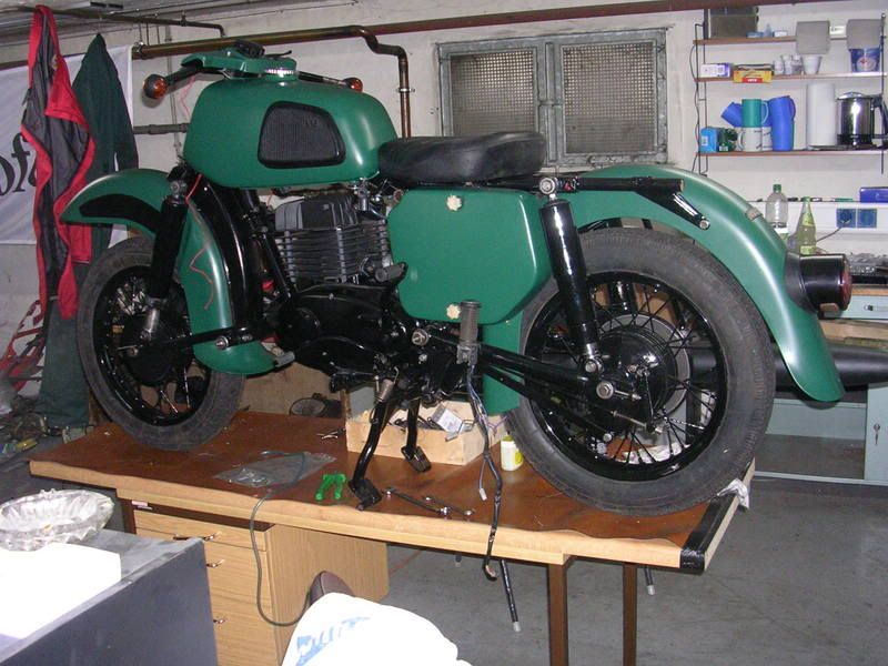

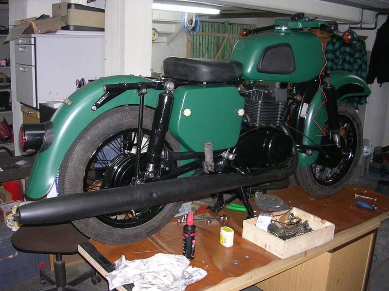

Während sich ein Teil der Foristi in Mnadeln verlustiert, geht die Wiederbelebung meiner Trophy dem Ende zu. Der Seitenwagen kommt aber erst nach einer Verschnaufpause an die Reihe.
Der aktuelle Stand:
Bericht folgt.

Beitragvon Trophy-Treiber » 12. Mai 2007 13:08
Clou hat geschrieben:Hi Mr-Murphy
Sieht klasse aus deine Trophy!
Wie hasst du den Auspuff+Krümmer behandelt, damit er so gleichmäßig schwarz ist? Habe sowas bei meiner TS150 auch vor...
Viel Glück beim Endspurt
-Christoph
Wegen der besseren Haftung habe ich die Chromschicht und den Rost mit einer Fächerscheibe bestmöglich abgeschliffen. Anschließend mit gutem und bis 800°C haltbarem Auspufflack in mehreren Schichten gesprüht.
Als ich die Überwurfmutter auf den Krümmer schieben wollte, ging das nicht so einfach, weil der Krümmer auch ein wenig verdallert ist. Deshalb mußte ich ein wenig Gewalt anwenden. Der Auspufflack war anschließend nur minimal abgeschabt und wurde an der Stelle einfach noch mal überlackiert. Die Lackierung hält schon jetzt einiges aus. Wenn die mal richtig eingebrannt ist, hält das natürlich nochmal um einiges besser.
Kosten: 1 Dose Auspufflack 15,90 Euro beim Ersatzteilhändler. Eine zusätliche Dose ging nochmal für Zylinder, Zylinderdeckel und Überwurmutter und Vergaser drauf.

Beitragvon Trophy-Treiber » 12. Mai 2007 17:40
Droopie hat geschrieben:dito. gefällt mir sehr gut. :gut: hast du die felgen selbst lackiert? wenn ja wie hast du das alu vorher behandelt?
Die Restaurierung wurde komplett selbstgemacht. Die Räder wurden mit Schmirgel vom Schmutz der vergangenen 34 Jahre befreit und anschließend mit Bremsenreiniger entfettet. Als Untergrund diente Primer aus der Dose von Spieß & Hecker. Anschließend mit Pinsel und Kunstharzlack vom Aldi der Farbausftrag. Der Lack der Blechteile ist auch auf Kunstharzbasis. Im Vergleich zu Acryllack ist er beim Rollen oder Pinseln strapazierfähiger und wenigstens ansatzweise Benzinresistent.
Der eigentliche Grund, daß die Trophy nicht rechtzeitig für Mandeln fertig wurde ist, daß ich keine Erfahrung mit dem Streichen von Lacken hatte. Zuerst habe ich mit einem speziellen Pinsel und Acryllack gearbeitet. Der Versuch ging kläglich daneben. Man sah jede Borstenspur auf den gestrichenen Teilen. Beim Vergleich Acryl / Kunstharz stellte sich dann heraus, daß Acryllack nur beim Verarbeiten mit der Sprühpistole punktet. Kunstharzlack hat den Vorteil, daß er eine längere Trocknungszeit hat und deshalb besser verläuft. Nachteil ist, das so die Lackierarbeiten sehr viel Zeit in Anspruch nehmen. Teile entrosten/säubern, entfetten. Dann Grundieren - einen Tag Trocknungszeit. Vorstreichen - einen Tag Trocknungszeit. Fertigstreichen - einen Tag Trocknungszeit. Anschließend von innen Lackieren - einen Tag Trocknungszeit. Acryl- und Kunstharzlack vertragen sich nicht. Also mußten alle bisher bearbeiteten Teile bis aufs Blech abgeschliffen werden. :evil:
Den ersten Versuch mit Kunstharzlack machte ich auch noch mit dem Pinsel. Das Ergebnis war genauso schlecht, wie mit Acryl. Auf Anfrage gab schraubi mir den Tip es mit einer Rolle zu versuchen. Das funzte dann! Danke von hier aus an meinen Retter. :wink:
Die Oberfläche ist nicht so glatt, wie man es von Sprühlackierungen kennt, aber das war auch gar nicht gewollt. Es handelt sich schließlich um ein Alltagsfahrzeug. Wenn es zu schön wird, traue ich mich nicht mehr damit bei Streusalz etc. zu fahren. :wink: Außerdem habe ich jetzt die Möglichkeit, Lackschäden jederzeit einfach zu reparieren.
Zur Zeit bin ich dabei die Gepäckträger zu restaurieren. Gestern brauchte ich mit der Fächerscheibe auf der Schleifhexe 4 Stunden um Rost, Dreck, alte Kunststoffbeschichtungen, Farbe und Chrom zu entfernen. Die Teile eines Seitenträgers sind inzwischen fertig gestrichen. - Übrigens läßt sich das Aldischwarz ausgezeichnet mit dem Pinsel verarbeiten. Die Oberflächen werden Spiegelblank, während das Grün eben nur mit der Rolle ein annehmbares Ergenis zeigt. Keine Ahnung warum das so ist. :(

Beitragvon Trophy-Treiber » 29. Mai 2007 20:37
Es ist vollbracht! Die Trophy ist wieder auf der Straße.
Nach knapp 200 Stunden Arbeit ist das Werk vollendet.
Zuerst wurde die Maschine komplett zerlegt und mit Drahtbürste, Dampfstrahler und Spachtel von 34 Jahren Schmutz und Rost befreit. Die meisten Teile in Schwarz wurden mit Aldi-Kunstharzlack behandelt. Größtes Hindernis waren die Lackteile wie Tank, Schutzbleche und Seitendeckel. Weil in unserer Halle keine Möglichkeit besteht, die Farbe mit der Sprühpistole aufzutragen, wurde zuerst der Versuch mit Aldiacryllack zu streichen unternommen. Das ging aber völlig daneben. Auf der Oberfläche blieb jede Pinselborste sichtbar. Das gleiche Ergebnis mit Kunstharzbasis. Erst durch schraubi wurde das Ergebnis zufriedenstellend. Er gab mir den Tip die Farbe aufzurollen.
Die Bilder schmeicheln dem realen Eindruck ein wenig, aber es sollte auch keine Toplackierung werden. Schließlich steht die Emme 365 Tage im Jahr bei Wind und Wetter auf der Straße. Der Farbauftrag mit der Rolle macht es mir nun möglich Lackschäden schnell und unkompliziert zu beseitigen.
Besonders schwierig gestaltete sich der richtige Zusammenbau der Schwingenlagerungen. Die zur Verfügung stehenden Zeichnungen und Bilder waren widersprüchlich und darauf, daß die Vorbesitzer es schon richtig gemacht haben, wollte ich mich auf keinen Fall verlassen. Die Erfahrung sprach eindeutig dagegen.
Letztendlich hat aber auch das geklappt. Es wurden ausschließlich defekte Teile getauscht. Alle anderen mit der Topfbürste gereinigt und teilweise lackiert. Schräge Blicke gabs bei den Hallennachbarn dafür, daß selbst die Schrauben gereinigt und wo nötig das Gewinde nachgeschnitten wurde. Aber neue Schrauben stören meiner Meinung das Gesamtbild und ESKA-Schrauben sind genauso ein erhaltenswertes Kulturgut wie das Fahrzeug insgesamt!
Bis zum Ende der Restauration kann folgende Statistik aufgestellt werden:
ca. 200 Arbeitsstunden
Fahrten Essen - Solingen ca. 250 Euro Benzinkosten
1 Dose Buntlack grün
2/3 Dose schwarz
2 Sprühdosen Auspufflack (800 °C)
1 Fächerscheibe
....und etlichen an Austauschteilen, Kleinkram etc. deren Preis ich gar nicht nachhalten will. :(
Die Wiederinbetriebnahme kam dann schneller als gewollt.
Diese Woche erwarte ich die Lieferung der neuen Gespannkette. Am Donnerstag fuhr ich mit dem Bewustsein zur Halle, an der Trophy nur noch einige Kleinigkeiten machen zu müssen und anschließend ein wenig aufzuräumen. Jedenfalls sollte es ein ruhiger und streßfreier Nachmittag werden.
Aber Murphy war mal wieder schneller. Auf der Autobahn verlor ich den Schalthebel der Suzuki. Natürlich war der 5. Gang eingelegt. In Solingen versuchte ich, mit dem vorhandenen Bordwerkzeug den 2. Gang einzulegen, um durchs bergige Solingen zu kommen.......ich werde nie verstehen, wie japanische Hersteller Fahrzeuge in vollendeter Prezision fertigen können und gleichzeitig so schäbiges Werkzeug produzieren. :evil: Also blieb mir nichts übrig, als im 5. Gang durch die Stadt zu fahren. Fast an der Halle angekommen versagte die Kupplung dann ihren Dienst. Den letzten Berg mußte ich raufschieben.
Was tun sprach Zeus! Die Suzuki nicht mehr fahrbereit und die Trophy ohne Antriebskette. Aber glücklicherweise hat Andreas letztens eine ETS aus der Schweiz geholt. Die zwar etwas ausgenudelte Kette war immerhin noch vorhanden. Also flugs eingebaut und startklar gemacht.
2 Tritte ohne Zündung, dann Zündung ein 1 - 2 - 3 mal getreten und der Motor lief. Dann eine erste Proberunde. Alles funktioniert perfekt! Noch 2 Runden um den Block, zwischendurch Andreas auch mal fahren lassen, und ab gings nach Hause.
Auf der Strecke gibts einige Steigungen, vor denen ich doch etwas Bammel hatte. Wird die neue Laufgarnitur halten was sie verspricht? Auf der Schnellstraße ruckzuck auf 80 km/h. Völlig problemlos. Auch die bergigen Streckenabschnitte wurden mit Bravour gemeistert.
Wegen des schlechten Wetters bin ich bisher nur 200 km gefahren. Der Motor läuft immer freier und auch sonst funktioniert alles problemlos. Bisher mußte nicht eine Schraube nachgezogen werden, nicht mal die Bremsenzüge mußten nachjustiert werden!
SO macht Emmenfahren spaß! 8)
