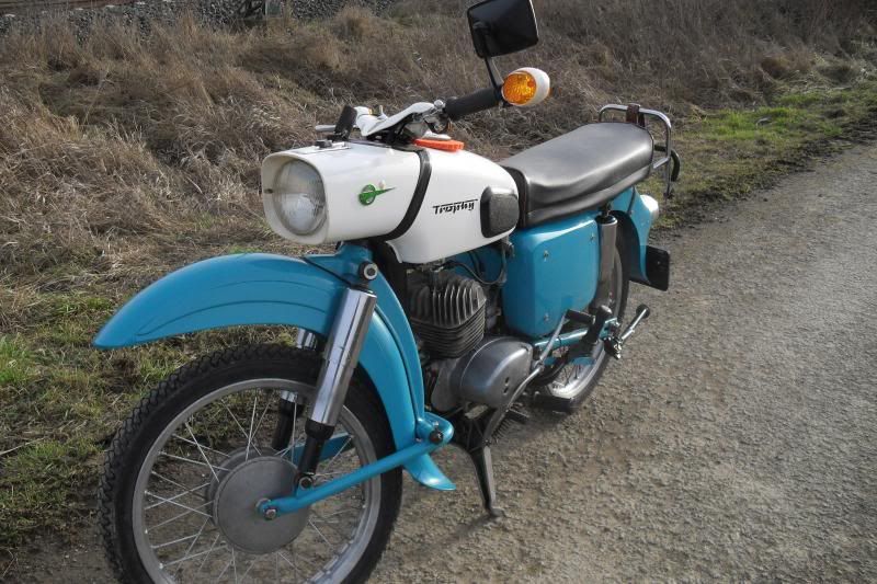

Gestern hab ich Angefangen und habe ,die Elektrik gemacht da die es auf 4 Fach Blinker umgebaut war hab ich das Rückgängig gemacht und auf Original zurück gebaut danach habe ich die Abzeichen an der Lampe angebracht und die Löcher verschlossen .
Vorher.
Nachher .
Tank und Lampenmaske denke damit kann ich Leben .

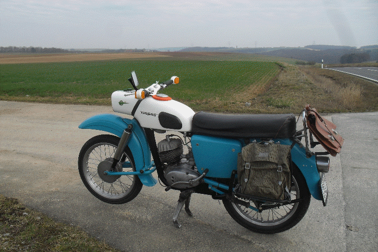

Hier mal die gesamt Ansicht ist noch viel Arbeit aber es wird Elektrik ist fertig es wurde gemacht neuer Kabelbaum ,an der Lichtmaschine habe ich die Schleifkontakte und den Kondensator gewechselt Unterbrecher und Regler eingestellt.
Der Vergaser war platt ,da hatte ich noch einen Originalen liegen also drei mal kicken und sie lief .
Nach dem der gute Mann den Gepäckträger, und die Dämpfer unten lackiert hat muss ich das wieder Rückgängig machen Bilder folgen

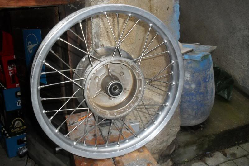

Beitragvon samsons1 » 4. Dezember 2013 18:10
So Felge vorne ist Montiert und aufpoliert vielen Dank noch man an den Spender im Forum die Felge ist sehr gut ,neuen Reifen hab ich aufgezogen .

Stolz bin :D Gestern war die erste Ausfahrt mit Roten Nummern ,ich muss sagen ungewohnt aber einfach nur Geil .Das einzige was mich nervt, das ich sie immer die Treppe hoch schieben muss .Den über den Winter bleibt sie im Haus ,die Bremsen greifen sehr gut die Kupplung muss ich noch mal nachstellen aber sonst da sich die Diva ja seit 2001 ausgeruht hat einfach nur Top .Ungewohnt ist wenn man lenkt das die Lampe gerade bleibt das stört am Anfang ein wenig aber wenn man es gewohnt ist.
Passt es schon die Gänge schalten sich Butterweich der Motor läuft ruhig ohne neben Geräusche ,habe extra alle Verbraucher mehrmals angeschaltet keine Störung bin so um die 50 km gefahren ,musste ja am Abend die roten Nr wieder abgeben danke noch mal Jochen .Das Fahrverhalten für ne 43 Jährige ist spitze liegt gut in den kurven ,ich habe die ersten 20km langsam gemacht so 70 -80 und habe ihr dann mal die Sporen gegeben Ergebnis Test bestanden .Die macht noch ohne Prob ihre 100 Sachen ,danach Motor durchgeschaut alles dicht so mit geht es im neuen Jahr zum Tüv .Und ,da ich jetzt wieder mehr Zeit habe dachte ich kauf doch nen Ersatzmotor und richte den bis zum Frühling und lege den dann ins Regal wenn dann was seien sollte einfach Tauschen .

Beitragvon samsons1 » 12. Januar 2014 20:05
Da die hintere Felge nicht so toll war, hab ich die gegen eine bessere Gebrauchte getauscht und Frank hat sie noch bearbeitet .
Die Nabe wird natürlich noch Sauber gemacht: :D

Heute war der große Tag es ging zum Tüv,was soll ich sagen Ergebniss ohne Mängel so mit ist sie fertig für die Straße :D .

Beitragvon samsons1 » 2. März 2014 12:50
Heute Morgen bin ich mal über die Dörfer gefahren ,es war zwar sau Kalt hat aber Spaß gemacht .Aber so was hab ich auch noch nicht erlebt als ich über die Dörfer gefahren bin haben mir die Leute zu gewunken ,es war ja schon mit der Ts immer ein Spaß wo wir anhielten wurden wir angesprochen aber bei der Es ist es Extrem .Hier ein paar Bilder als Diashow. :D

Hallole zusammen,
Schön, dass Du mir die Arbeit abgenommen hast in einem Thread die Restauration einer ES über den Winter 2013/2014 zu beschreiben. :wink:
Ich hatte im Herbst mit meiner 150/1, Bj. 69, begonnen, sie ist ebenfalls im Februar fertig geworden.
Allerdings war ich noch nicht beim TÜV damit.
(sonst muss ich ja in den folgenden Jahren auch immer im Februar gehen und wer weiss, ob da immer ein so schönes Moped-Wetter ist wie dieses Jahr)
Hier das Ergebnis:
Ausgeführte Arbeiten:
- Rahmen,Schutzbleche,Felgen,Lenker, Puff, div. Kleinteile: Reinigung, einfache Lack- und Chrompflege
- Tank: Teil-Lackierung (oberhalb der Kniekissen)
- Lampenmaske, Seitenverkleidung: Neulackierung
- Sitzbank: Reinigung der Decke, Neulackierung Rahmen, neue Schaumstoffpolsterung und Nieten
- Elektrik: Reinigung und Kontrolle,
- Motor: Reinigung und Kontrolle
Neuteile: Reifen, Batterie, Leuchtmittel, Zündkerze, Gummi Stoßdämpferaufhängung und Seitendeckel, Luftpumpe (gebraucht vom Fahrrad)
ansonsten alles Original.
Die Maschine hat noch ihre ersten DDR-Papiere, war nach der Wende nie zugelassen und lief nachweislich das letzte Mal vor 7 Jahren ein paar Meter.
Vor 2 Wochen dann eine kleine Kanne Benzin eingefüllt, erfolgreich den Garagenplatz mit einer imposanten Wolke eingenebelt und die Straße rauf und runter geritten.
Jetzt stehen noch Kleinigkeiten (undichter Benzinhahn) und die Zulassung an.
Gruß aus Schwaben
Manfred

Beitragvon samsons1 » 13. August 2014 18:00
Der Überholte Motor ist eingebaut ,diesmal habe ich ihn nicht selber gemacht .Sondern machen lassen von Dirk danke noch mal ,ich hab ihn nur zusammen geschraubt mir fehlte einfach die Zeit .Ich bin schon wieder 200km gefahren läuft sehr gut ,hier noch ein paar Bilder ach ja gemacht wurde Kurbelwelle alle Lager Dichtungen Kupplung das übliche halt.
Den alten Zylinder konnte ich nicht mehr nehmen ,aber ich konnte noch einen Neuen Originalen an Land ziehen mit Kolben aus Veb Bestand .
Vom Einbau habe ich keine Bilder gemacht ,keine Zeit wie immer .
