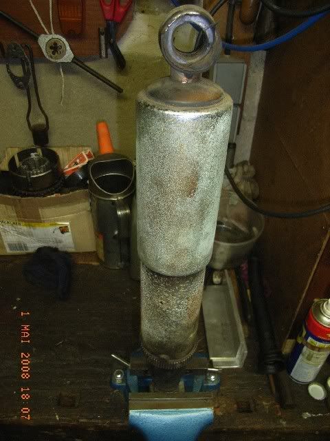

Heute den linken hinteren Dämpfer abgebaut und angefangen auseinander zu nehmen, um zu sehen, was mich erwartet.

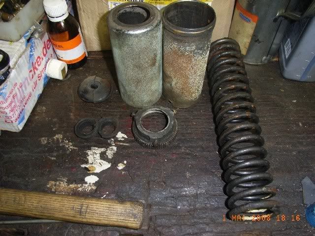

Chromhülsen sind stark angerostet, aber lange nicht durch, wird verschlifen und dann poliert.
Das Innenleben sieht meiner Meinung nach sehr gut aus, für 18 Jahre Standzeit. Feder kaum Rost, Verstellmuffe wurde immer sehr gut gefattet.
Kolbenstange keinen Rost, jedoch kaum Dämpferwirkung, also undicht die ganze Sache.

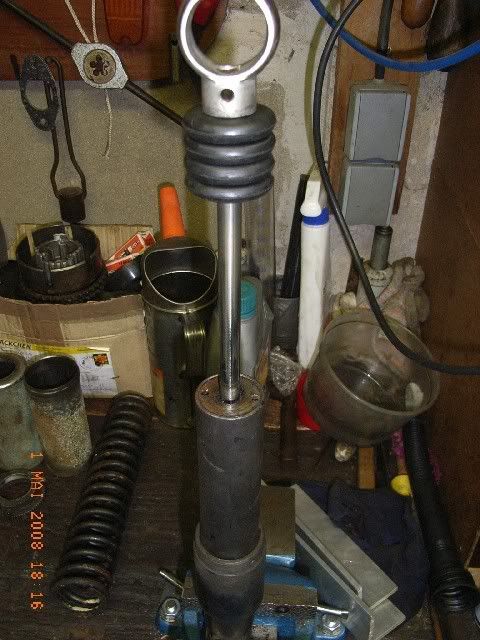

Ich bekomme jedoch das Dämpferauge nicht ab, Kerbstifft ist raus, jedoch bewegt sich da nichts.
:?: FRAGE: Ist die verpresst, oder nur "vergammelt"?

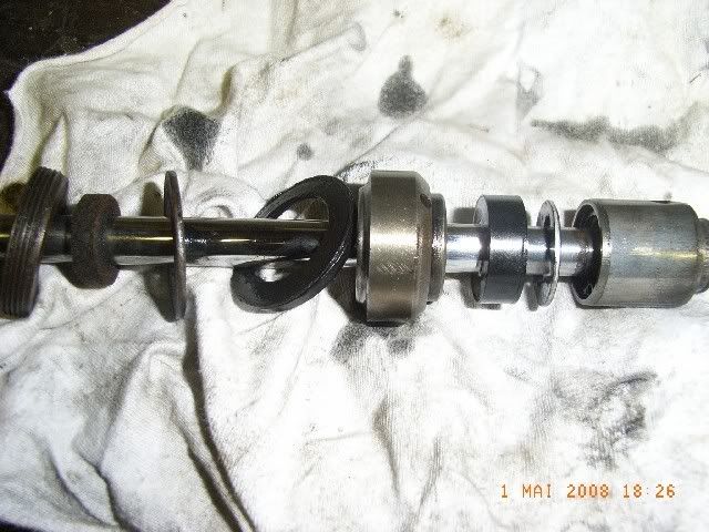

Das Dämpferinnenleben sieht gut aus. Zu erneuern sind auf jedenfall der WeDi, die Gummidichtung, der Filzring und das Öl.
:?: FRAGE: Reicht das, oder muss mehr neu gemacht werden?
Die Verstellmuffe muss noch poliert werden, das alte eingetrocknete Öl habe ich in mühevoller Kleinstarbeit entfernt.

Stephan hat geschrieben:Ich bekomme jedoch das Dämpferauge nicht ab, Kerbstifft ist raus, jedoch bewegt sich da nichts.
Hallo Stephan,
ich hatte ja ähnliches vor kurzem bei meiner ES 250/2 gemacht; hatte auch irgendwo hier im Forum dazu was geschrieben.
Also "verpresst" denk ich nicht, eher vergammelt... das Auge ging bei mir easy ab, als der Kerbstift draußen war.
Gruß, Martin.

Gerade mal die Händler durchforstet, keiner hat groß Teile für eine Regenerierung aller Telegabel.
Habe bis jetzt nur den WeDi und den Filzring gefunden. Der Rest muss also so bleiben.
Den Aufnahmegummi werde ich auch wechseln, mal schauen, ob mein Schrauben- und Normteilemann die WeDis da hat, denke ml die werden nicht 1,20 Euro kosten.
Mal Überschlagen, mit Öl werden pro Dämpfereinheit ca. 10-15 Euro fällig. Das sind 10 Euro weniger als für einen nicht Taumittel beständigen neuen Dämpfer.
Das Dämpferauge werde ich morgen mal erhitzen und die Stange mit einem Eisakku kühlen, dann müsste das zu lösen gehen.

Geht das obere Auge nicht ab, ist es festgegammelt. Bei Gewaltanwendung besteht die Gefahr, dass man die polierte Kolbenstange zur Sau macht.
Wenn Wärme nicht hilft, besser aufgeben!
Also dann lieber von unten schrittweise demontieren, genau dokumentieren, es sind viele Einzelteile, die alle in der richtigen Reihenfolge und
Einbaulage wieder reinmüssen. Für die großen Dichtgummiringe habe ich in den Dämpfern sowohl quadratische also auch runde Querschnitte gefunden.
Mit 4 runden 25x30 könnte ich dir aushelfen. Für die Wellendichtringe empfehlen sich doppellippige obwohl Staubschutz durch die Chromhülsen
vorhanden ist.
Achtung bei der Montage von oben: Oberes Ende der Kolbenstange anfasen und Kerbstiftloch entgraten, damit der Simmeringe beim
Drüberschieben keine "Schnittwunden" bekommt. Das gleiche gilt auch für unten, vorsichtig, es sind Einstiche mit scharfen Kanten zu überwinden.

lothar hat geschrieben:Geht das obere Auge nicht ab, ist es festgegammelt. Bei Gewaltanwendung besteht die Gefahr, dass man die polierte Kolbenstange zur Sau macht.
Nix da! Hier wird nicht aufgegeben.
Kolbenstange ganz herausziehen. In einem gescheiten Schraubstock mit Alu- oder Hartholz- oder Kunststoffbacken mit dem Auge nach unten einspannen. --> Besenstiel oder anderes möglichst passendes Rundholz, besser noch Alu in das Auge stecken und mit dem Hammer daneben beherzt draufhauen.
Ergänzung: Das neu in die Grundausrüstung eines jeden ambitionierten Schraubers aufgenommene Allroundwerkzeug "Hilti" müsste auch hier hervorragende Dienste leisten. (Habe ich aber noch nicht getestet.)
