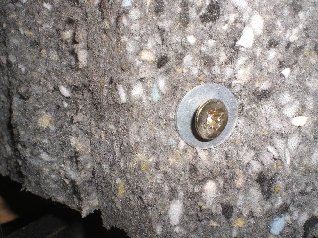

Von dem großen Block blieb genügend Verschnitt übrig, um daraus den Pürzel zu formen. Zur vorläufigen Fixierung, während der Kleber trocknet, habe ich alles mit langen Schrauben angedrückt:

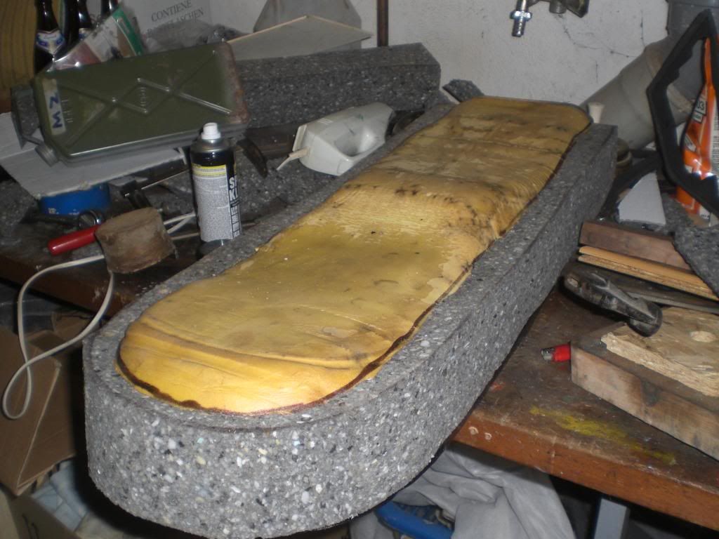

Weiter oben habe ich schon angemerkt, dass der Schaumstoff ein paar cm zu niedrig ist. Nach langem überlege ist mir dann eingefallen, wie ich ein paar dutzend Fliegen mit einer Klappe schlagen kann:
Wie unscher zu erkennen ist, habe ich einfach die oberen paar cm des alten Sitzpolsters abgeschnitten und auf das neue Polster geklebt. Das hatte zum einen den Vorteil, dass ich die oberen Schwingungen nicht nachschnitzen musste und die Bordseiten auch sofort schneiden kann, indem ich das Brotmesser zwischen Außenkante Oberteil und Außenkante Sitzschale herlaufen lasse. Ging super, hat super gepasst.
