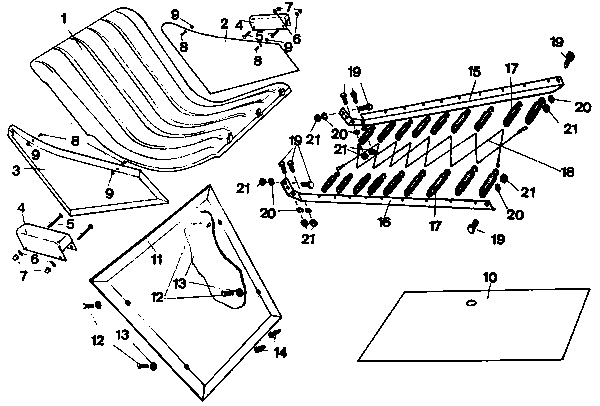

Beitragvon Martin H. » 29. Dezember 2015 16:27
Dan82 hat geschrieben: Kann mir eventuell auch jemand sagen (am besten mit Bildern) wie der originale Sitz befestigt wird?
viewtopic.php?p=1325475#p1325475
Das 3. Bild hilft evtl. ein Stück weiter...
Hier noch ein Bild aus der ET-Liste Superelastik:
http://www.miraculis.de/aw/mz/text/sw3e/24.gif
(Quelle: www.miraculis.de )
Beiträge: 15327

Beitragvon Daniel1175 » 29. Dezember 2015 19:29
Hab hier mal ein/zwei Fotos von den gewünschten Teilen.
Zum Teil vor dem Zerlegen, deshalb noch etwas rostig... :)
Den Holzrahmen kann ich Dir morgen ausbauen und vermessen... :lupe:

Danke Daniel, die Bilder sind Gold wert. Lediglich ist bei mir eine richtige Trennwand vom Kofferraum zum Sitz. Ist die original bei dem Baujahr oder nachträglich rein gekommen?

Den Sitz hatte ich heute erst in der Hand, wenn du die Maße brauchst? Holzrahmen, Spiralfedern (zur Stabilisierung alle ineinander gedreht :D ), Leinwand drüber, Papprückwand.
Der wird unten an den Sitzschienen festgeschraubt, oben in zwei vom Bootsrand hochstehende Laschen eingegangen, die bei dir fehlen. Kann man aber wieder anfertigen, ist nix dolles.
Oben drüber kommt dann der Kunstlederbezug.
Beim 89er ist die Sitzfläche mit so wellenförmigen Federn aus dicken Draht aufgebaut, nicht mehr mit Stahlseil und Zugfedern. Geht aber beides.

@ carsten "krocki":
Kannst Du Bilder von den Metalllaschen oben und dem Holzrahmen machen. Und die Maße vom Holz mit dazugeben?!
Dann brauche ich meinen SW nicht zerlegen... :D

Beitragvon krocki » 30. Dezember 2015 07:53
Fotos:
Sonne wie ein Clown
krocki
Beiträge: 1263
Wohnort: Thurgau

Kann mir noch bitte jemand die Maße der Winkelschienen geben, wo die Federn für die Sitzfläche eingehängt sind?

Der "winklige" Teil der Schienen ist ca. 54 cm lang, dann kommt noch die Fortsetzung in Form von Flacheisen dazu.
Das Winkeleisen hat die Maße 22 x 22 x2 mm (Bei mir an manchen Stellen auch mal 23 oder 21,5 mm...)
Die (im Bild markierten) ca. 2,5-3 cm liegen bereits flach auf dem Boden auf, dass heist die eine Flanke des Winkeleisens verjüngt sich etwas um
den ansteigenden Winkel der Sitzfläche auszugleichen... :shock: Was? Verstanden?

Danke für die aussagekräftigen Bilder. Habe alle Befestigungspunkt gefunden. Den Rest kann ich anfertigen.

Den rechten Seitendeckel der ETZ 251 würde ich weiter benutzen, der ist leichter an- und abzunehmen unter dem SW - Anschluß als der von der ETZ 250.
Dieses Sitzgitter einschl. Federn habe ich über, ohne Winkel, wie wäre der Vorschlag mit einem Tausch gg. deinen Staplersitz ?
