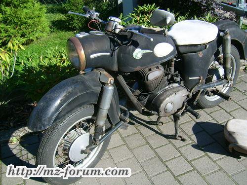

BildHallo zusammen,
haben mir im November eine MZ ES 175/0 gekauft, in einem kompletten und restaurationsfähigen Zustand. Leider sind bei dem Motorrad keine Papiere mehr aufzufinden. Hat jemand von euch einen Fahrzeugbrief, den er mir evtl. auch gegen Unkostenbeitrag kopieren könnte oder als PDF schicken könnte?
Gruß moggie404

Beitragvon moggie404 » 22. Dezember 2013 21:39
Hallo Doc,
habe ein persönliches Album angelegt mit einigen Bildern meiner MZ.
Gruß moggie404

Beitragvon luckyluke2 » 22. Dezember 2013 21:53
Dein Schweinchen ist doch eine sehr gute Basis :zustimm: , das braucht sich nicht verstecken . Trotz alledem wirst Du um
eine Rahmenaufbietung nicht drumrumkommen , auch nicht mit einer Briefkopie . Mich persönlich und bestimmt auch docturbo
würden brennend deine FIN Nr. und Mot.Nr. interessieren , wie vorher schon erwähnt , waren unsere zwei auf einem Band fast
unmittelbar hintereinander . Vielleicht ergibt sich ja ein Dreierpack , gerne auch per PN , wird natürlich vertraulich behandelt . ;D

Da kann man auch nicht unbedingt was drauf geben , danach wäre meine 250er eine /1 Bj. 64 . :lach: Da wurde mal der Heckträger
gewechselt . :ja: Eine /0 ist es definitiv , dafür sind zuviel typische Teile dran . Und zurückgerüstet wurde selten , eher "modernisiert".

Na auf jedenfall fehlen die Spitzhebel und der Kupplungsdeckel müsste von der /2 sein.
Und natürlich fehlt leider der Goldstaubtacho :oops:

Beitragvon moggie404 » 23. Dezember 2013 17:17
vielen Dank für eure Antworten. Habe mich heute direkt in die Halle begeben und die Motor Nr. gesucht, sie lautet 4015025 die FIN NR. ist die 3018363 weitere Bilder werde ich im laufe des Tages noch einstellen.
Gruß moggie404

Beitragvon luckyluke2 » 23. Dezember 2013 18:15
Und somit kannst Du das Fragezeichen hinter dem Baujahr löschen , es ist eine 58er ! :ja: :biggrin: Ich wünsche
Dir , daß Du noch den originalen Limadeckel dranhast , der Kupplungsdeckel ist um vieles einfacher zu bekommen .
So Du den überhaupt wechseln willst.... :oops:
