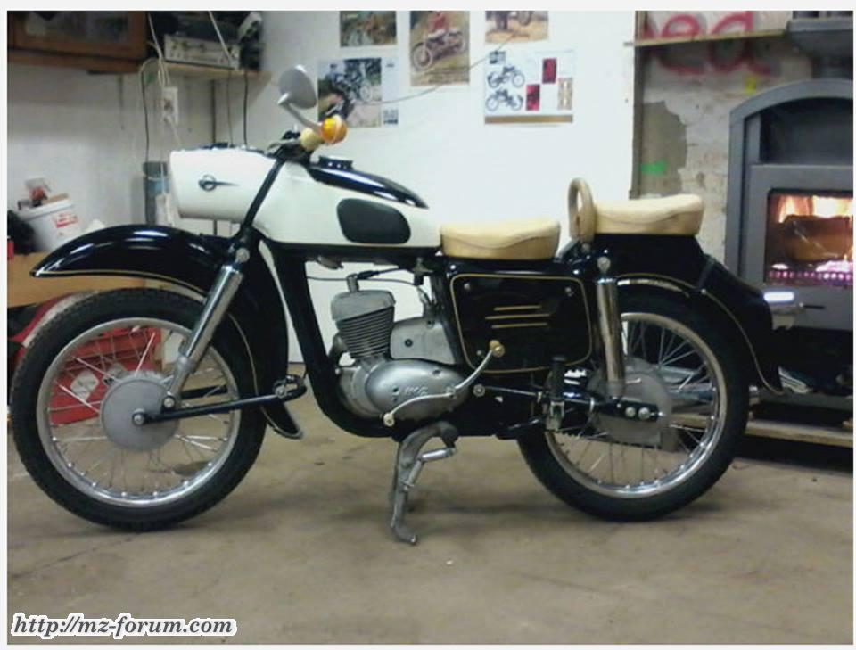

Ich habe eine wunderschöne MZ ES 150 Bj. 1965 (zuletzt in Deutschland angemeldet) ergattert und suche nun nach Erfahrungswerten für die Typisierung in Österreich.
Der Herr bei der Wiener Typisierungsstelle hat sich nur, als ich einen Termin ausmachen wollte, das Foto angeschaut und gemeint: "so was gabs hier noch nicht" und ich sollte doch am besten ein Gutachten, CO2 Unterlagen, techn. Datenblatt etc. das nächste mal mitbringen.
Ich bin aber der festen Überzeugung, dass es schon ES Maschinen in Österreich gibt und diese in der öst. Genehmigungsdatenbank eingetragen sein müssten und es somit "einfacher" (was ist hier schon einfach :-)) mit der Ummeldung sein müsste.
Bitte um Kontakte bzw. Erfahrungen!

Wenn Deine ES schon mal in D angemeldet war müssen die Wiener sie einfach als Gebrauchtfahrzeug typisieren und fertig (EU-Richtlinie) - der shikamaru kennt sich da sehr gut aus.

geh einfach mit den Unterlagen hin die Du hast. Mach denen klar dass Du kein historisches Fahrzeug typisieren möchtest sondern ein Gebrauchtfahrzeug aus der EU.
Eigentlich sollte deutscher Brief und Kaufvertrag reichen.
Beim §57a geht es um die verkehrssicherheit analog HU/TÜV.
Ein §57a-Gutachten (vulgo "Pickerl") für Österreich ist immer in Österreich zu machen, genauso wie der deutsche TÜV auch kein österreichisches Prüfgutachten akzeptieren wird.
Ich hatte das damals nicht, und die Prüfung wurde bei der Typisierung mit erledigt. Kannst Du aber auch vorher bei einer österreichischen Prüfstelle machen, da wird dann die Fahrgestellnummer eingetragen und nicht das Kennzeichen.
Mit einem DEKRA-Gutachten (ein privater Verein) wirst in Österreich nix reißen ...
Mit dem Sachverständigengutachten ist was anderes gemeint: ein Gutachten dass Dein Mopped tatsächlich dem Modell entspricht das in den Papieren steht. Das können die Herren und Damen beamten nämlich mangels Unterlagen und Wissen sonst vielleicht nicht feststellen. Wenn Du einen netten erwischst reichen eventuell Zeitschriftenberichte oder ein Artikel in einem Buch (Typenkompass MZ) zur Identifizierung.
Red mit dem bulto, der hat das schon ein paarmal durch. Ich erst zweimal.
Übrigens hast Du dann noch einen Weg zur Finanz vor Dir um denen den Wert der MZ darzulegen und den entsprechenden Betrag an NoVA (Normverbrauchsabgabe) zu bezahlen. Dazu braucht es nochmal den Kaufvertrag oder eben eine Schätzung (da sind wir wieder beim Gutachten). Bei kleinen Hubräumen ist der Betrag allerdings eh vernachlässigbar. Findest Du aber alles im Internetz, und aufs Amt gehen musst Du auch selber ...
