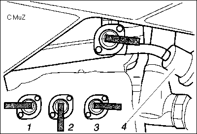

Bitte bedenken, es handelt sich hier nicht um einen Zusatzfilter wie bei den Zweitaktern, den jemand aus lauter Faulheit eingebaut hat, sondern um einen original von MZ so vorgesehenen:
http://www.miraculis.de/aw/mz/text/mz125smb/13.gif (Nr. 4).
Daher geh ich davon aus, daß man sich dort schon etwas dabei gedacht hat. :wink:

Beitragvon DWK » 20. April 2020 07:48
Martin H. hat geschrieben:Bitte bedenken, es handelt sich hier nicht um einen Zusatzfilter wie bei den Zweitaktern, den jemand aus lauter Faulheit eingebaut hat, sondern um einen original von MZ so vorgesehenen:
Deshalb ja auch die Frage.
